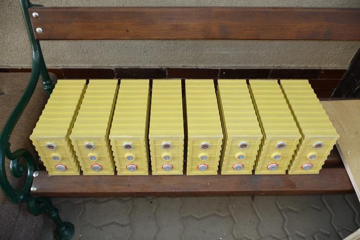

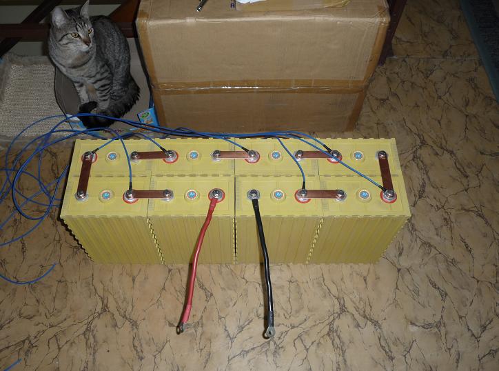

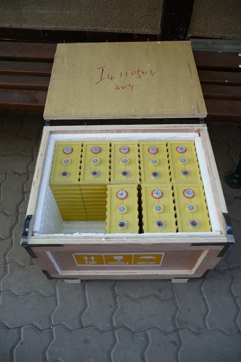

LiFeYPO4 akumulátory
zničené aku jsou již na cestě k "reinkarnaci" , jejich místo brzy zaujme osm článků po 200Ah
Už dva dny je inicializačně nabíjím , jsu v polovině a zatím pojmuli +/- 110Ah každý
Zakoupil jsem také SBM moduly - ještě je trochu vytuním
, což bude první stupeň ochrany .
Druhý stupěň bude CellLog 8 ovládající alarmovým výstupem odstavení celého systému , a to jak nabíječe tak měniče
(bude hlídat přebití a vybití jednotlivých článků)
Třetí stupeň budou termostaty na každém článku , při přehřátí článku(ů) se aktivuje nouzový odpojovač celého
aku bloku .
najdu-li ještě něco dalšího , už nebudu váhat to realizovat
aku bloku .
