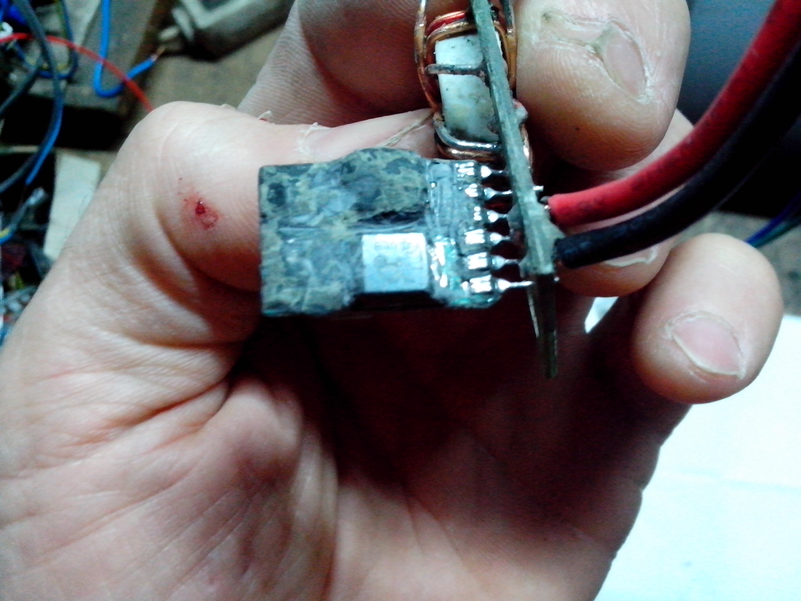

Něco z pitevního stolu.
Kuchl jsem jednomodul a není to sranda,protože se šikmoočko opravdu snažil proti kopíringu bojovat řádnými materiály na zalití a to hned dva! Ani plastový obal nešel dobrovolně moc sundat,zato pak začlo peklo podepsané vlastní krví
.Po hrubém odloupnutí výplňovky se bohužel vynořil ještě jeden plošňák ,kde je srdce pumpy a ten zalepili velmi pevným dvousložkovým lepidlem.Výplňovka celkem šla po kouscích odlamovat a byla spíše jako pěnový plast,ale ten ovládací plošňák je na tvrdo před letováním ponořen v pevném lepidle a až po vyschnutí přiletován k základní desce pumpy s trafem.Máte tušení čím by to šlo dolů?Podařilo se mě jen odloupnout z tranďáku vrchní plochu kde je označení a to opravdu příšerným způsobem.Kdo se ujme elektronického schématu a měření,případných modifikací na větší přelévací efekt???????
Pár foto:
Pár foto:

Zkousel jste horky vzduch? Bezne epoxidy po nahrati zmeknou a daji se odlupovat.
...a viděl jsem Křižíka nazpět se otáčeti ...
FRSO
- Příspěvky: 2471
- Reputace: 163
Re: Aktivní BMS/"přelévací pumpy"
Zdravím, jj, nahřát v horkovzdušné troubě na cca 120-150C a mělo by to jít loupat po kouskách, taky pužíváme podobný plast a jde to kuchat, opravit a zase znovu zalít.petrs píše:Zkousel jste horky vzduch? Bezne epoxidy po nahrati zmeknou a daji se odlupovat.

Aceton je taky pěkný drsňák
Eventuálně brzdovka, ale chce to mnoho dní a navíc snad
Jo a ten rýpanec patrně šroubovákem co je vidět na fotce, aů

Dle mého názoru je pod tou zálivkou něco jako DC/DC zdroj a pwm generátor.
Toto usuzuji dle datasheetu, jinak by se těžko dal uřídit Gate toho MOSFETu, hlavně zavřít.
Trocha parametrů:
- TPD - 75W
- Rtha - 67/120°C/W
Z tohoto ať počítám jak počítám tak mi vcelku nevychází 3.6(V)*6(A)=21W -> tak bez chlazení nevím...
Jinak číňan asi vymetl nějaké skladové šuplíky, protože MOSFET na obrázku se již nedělá a ta na obrázku je jen 10 let stará, což samozřejmě nmá vliv na funkci živočicháře, ale nedá se nikde koupit.
Našel jsem sice skoro náhradu tohoto zázraku, každopádně bych nejdříve před totální poškozením vyobrazeného změřil, změřil jaký signál je na GATE a pak by se to dalo zesílit, jen ty trafa by se museli nechat udělat podstivě, ve vyšších frekvencích to musí být uděláno pořádně, aby člověk furt nehledal proč to nejde jak má.
Jinak co jsem si stačil hrát, tak jsem se dostal na s mým zapojením na průměrných 10A s pulzním odběrem proudu z článku 24A. Zatím jsem vycházel z ověření výsledků ze simulátoru v porovnání s realitou.
Jinak ohledně likvidace těchto tmelů, jsem často si vystačím s hrotovou pájkou na 350°C a krásně se tmel postupně rozpadá.
Trocha parametrů:
- TPD - 75W
- Rtha - 67/120°C/W

Jak funguje to co je vevnitř se ví, jenom ne jak je to udělaný. Jestli správně počítám, tak trafo je 1:2, ale to asi není důležitý, hlavně musí mít všechny stejně. Spíš mě zajímá, jak mají udělanou synchronizaci - a asi si i sám odpovím: první co se připojí k baterce pak rozkmitá ty ostatní. Spíš mě překvapuje jenom jeden fet, čekal sem push-pull nebo tak něco.
Buzení se bude řídit signálem z trafa, ale chtělo by to ještě nejaký detaily.

Jakej je teda typ toho FETU? :já to zkouším najít a nějak tápu, nacházím jenom variace na irf630...
To Marko: není to moc vidět, ale jeden konec žlutýho drátu z trafa je přímo na B, druhej je kam? typoval jsem, že bude přímo na A... Červenej drát trafa je na + článku, druhej konec pravděpodobně na D fetu, S bude na -, možná přes nějakej pidiodpor, ale spíš ne. Pak už jenom odhalit trochu to buzení a je to. Hodnoty SMD kondenzátorů stejně nikdo nepřečte, ty se musí odpájet a změřit. Možná to bude ještě blbější než si dokážeme představit, ta malá cívečka naindukuje napětí pro G přímo na pracovní frekvenci a nějakej tranzistorek to jenom sepne...

Tak na IRF630... rovnou zapomeň otvrací napětí Vgs 4V pro 1A to lze použít pro olovo, ale ne pro Lithium. Když jsem to rychle zkoukl tak by se muselo použít něco z rodiny IRLR třeba IRL8711C... zde je Vgs cca 2.1V pro 1A a 2.6V pro 10A. Tepelná ztráta vzledem k výkonu je podobná jako originál NTD80N02. IRF630 je vysokonapěťový FET, který v této aplikaci fungovat nebude a pokud z něj dostaneš pár stovek mA tak ti to musí stačit.
Jinak když tak na to koukám a snažil jsem si přeložit rozsipaný čaj do CZ a následně AJ (což dává větší smysl), tak přemýšlím o tom jestli to nemůže fungovat i třeba obráceně. Pokud jsou tam trafa 1:2 a je to univerzální 1-N článků pak to nemůže odčerpávat napětí z více nabitého článku úměrně hodnotě napětí pro různé kombinace bateriové banky.
Pokud by to fungovalo reverzně, tak pak by záleželo vždy jen typu řídícího modulu balancéru a napětí generovaném na vstupu balančního modulu. Použitý FET má dvě funkce buď spíná v jednom směru a nebo se aktivuje bypass dioda v druhém směru s úbytkem cca 1V. Pokud bych započetl všechny tyto hodnoty a účinost, tak by to bylo logické, že to takto funguje. Vtakovémto případě pak stačí mít jeden aktivní regulační prvek v řídicím/vyhodnocovacím modulu pro nastavení správného napětí a frekvenci úměrné hodnotě nejnižšího článku, což zamezí odebírání napětí u článků s vyšším nabitím dokud méně nabitý se nedorovná a tak to posutpuje dále a dále doku se všechny nesrovnají na stejnou +/- 10mV úroveň. Tímto principem je to pomalé, protože neodebíráte energii z více nabitého čláku, ale z celé banky a předáváte ji do nejslabšího článku.
Pokud by někdo mohl změřit napětí a proudy vstup/výstup balančního modulu v akci pak by to bylo zřejmé - nejlépe osciloskopem.
Toto vše výše popsané je závislé na jedné důležité informaci, kterou jsem možná přehlédl:
Měří tento balanční systém hodnoty napětí na článcích separátně?
Jinak FET může plnit také fuknci ochrany proti přebití pomocí N-kanálu a zpětné dobíjení při podbití. Pokud by to fungovalo takto a nějaká baterie dojde k mezní hodnotě plného nabití, pak by se muselo napětí na paralelním propoji z řídícího modulu deaktivovat aby mohli vnitřní fety nechat průchod energie z článku ven.
Variant je zpousta a tak jak je to udělané tak mi to připadá spíše na využití dorovnáváni z hlavního modulu.
Ale třeba se pletu, nemám to na stole abych to mohl reálně změřit.
To Marko:
ty součástky optočlen, odpory a tranzistor si z toho už sundal a nebo tam bůbec nebyly?
To Marko:

To co je vyfoceno je realita a nic není odpojeno jen jsem složitě vydlubal ten řídící plošňák,který byl ohnut a přilepen k základnímu se vstupy a výstupy na článek(to celé zalito v jiné hmotě).Teplo z regulovatelné horkovzdušky,aceton,odstraňovač barev se minuly účinkem,šikmoočko ví co dělá.Tím pádem do toho mechanicky dlubat už nebudu a pošlu to nějakému "odporníkovi" na měření a vysvětlení co to vlastně dělá,souhlas?Kdo se toho tedy ujme a má vybavení a myslivnu ?Na malém plošňáku jsou dva tranďáky,cívečka a smd odpory + další tajemno pod hmotou.Červený je na B+,černý B-,fialový A,T5 cívka,zelený B,T6 cívka.Velká cívka má 3+3vývody.Plošňáky jsou oba dvouvrstvé.

ne, je to jinak, je to čínskej patent, je na to tady někde odkaz - v postatě jde o to, že fety synchronně spínají na všech článcích do stejnejch traf, čímž vznikne střídavá "distribuční síť" o proměnným napětí. Potom to funguje tak, že proud se odebírá z článků o napětí vyšším a teče do článků s napětím nižším. Nic se něměří, nic se nedetekuje, prostě a sprostě. Občas je jednoduchá věc překvapivě funkční. Vnitřní odpory fetů, impedance traf a drátů omezí maximální proud a je to. Tady je neumělá malůvka která snad stačí pro objasnění principu. Já teda čekal dvoučinný zapojení, nebo push pull, ale hlavní je funkce.
To PLC: Já tě prosil o typ toho fetu cos zjistil, to jako mělo znamenat, že to neumím najít...
To Marko: jaký jsou rozměry toho toroidu a barva jádra?
- Příspěvky: 3480
- Reputace: 530
Už jsem to poslal,ale to trafo odhaduji na 25mm a jádro bílé.
