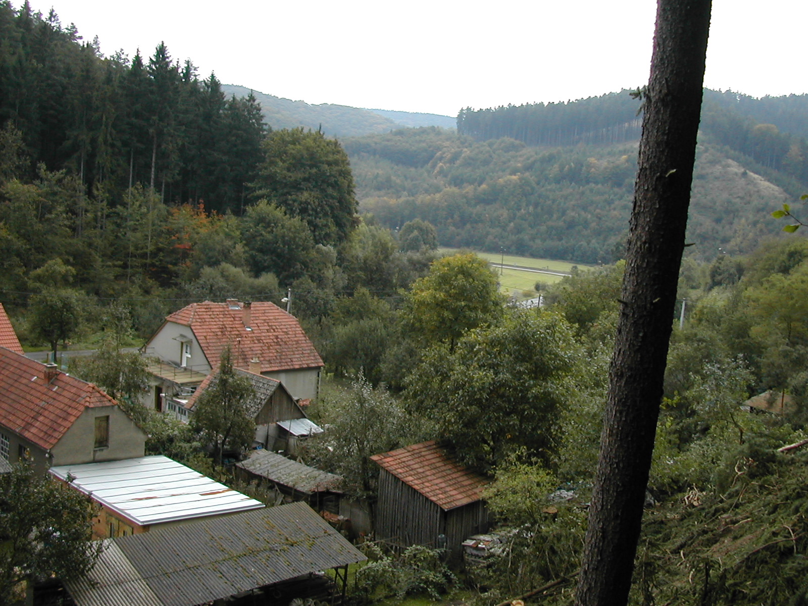

Tak úplně rovná by ta střecha nad terasou nebyla , právě kvůli odtokům vody a úklidu sněhu by měla asi do 5°náklon na jih a byla by ve stejné výšce jako vršky okolní sedlové střechy ( tím by byli chráněné proti silným náporovým větrům ) .Do nákladů jsem nezapočítával měnič 1. protože většinu elektroniky a světel mám již na 24V přímo 2. měnič z 24V na 230V čistý sinus 1500W už vlastním a na silnější odběry tu mám případně elektrocentrálu 230V/5KW "bohužel na Naturál" .
Jdu do rozšíření pole snad s dostatečným rozumem a je mi jasné ,že nebudu nikdy v tak mizerných podmínkách zisky energie v zimním období mít natolik velké ,abych se mohl srovnávat s jinými . Beru to jako vlastní boj za nezávislost
Pravděpodobně postavím celé pole 12ti panelu na jihozápadní stranu sedlové střechy ( ta je přece jen více
než jihovýchodní strana) . při této variantě asi bude zbytečné mít tři měniče a snad časem najdu dostatek peněz na jeden velký regulátor třeba Midnith 200 - ten by to měl dokázat ovládat celé ).
než jihovýchodní strana) . při této variantě asi bude zbytečné mít tři měniče a snad časem najdu dostatek peněz na jeden velký regulátor třeba Midnite classic 200 - ten by to měl dokázat ovládat celé ).

Moje zkusenost v boji za elektrickou nezavislost rika nasledujici:
- v lete je uplne jedno, kam jsou panely nasmerovane v intervalu vychod - jih - zapad. Stejne mam prebytky.
- v zimě mi slunce vyleze (pokud se ukaze) v 10 hodin take zpoza kopce na JV straně. Proto jsou vyuzity zejmena panely na jizni strane domu. vychodni string dava malo a zapadni skoro nic.
- 5 stupnu naklon je v zime hodne malo. Budou ztraty reflexi.
- pokud slunce v zime nevyjde a je nekolikadenni unorova inverze, maji panely co delat aby pokryly rezijni spotebu elektrarny.
- V dobe, kdy jsem mel velkou ale opravdu velkou olovenou baterku 85kWh, jsem ji vybil na 30% SOC a celou zimu nedokazal dobit ze slunce do floatu. To je velke nebezpeci vsech Pb baterii.

No tak takhle to tu vypadá a ještě bych našel fotky osvitu sluncem ( jaro ,léto ,podzim ,zima ) .
