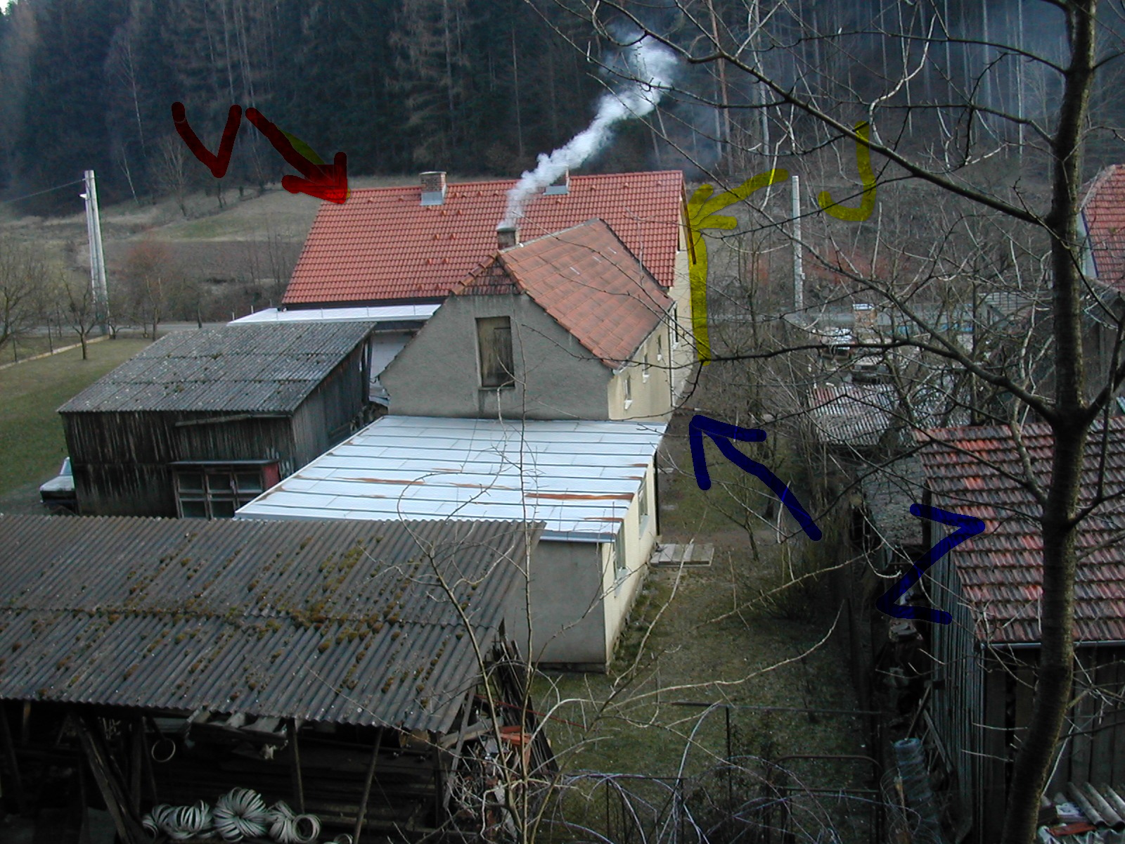

Pořídíl jsem další regulátor 4210RN a pověsím na něj další 4 panely . jaký jiný regulátor by jste mi doporučily do budoucna zhruba na 3000Wp pole 12 panelů asi - místo těchto dvou Regulátorů 2x 4210RN EP Solar . Baterie 24V 500Ah a spotřebiče také 24V - prozatím .
Díky za rady

Keďže už máte 2 Epsolary, ja by som dokúpil ešte tretí a získal by som vo Vašich podmienkach obrovskú výhodu ( aj tá najmenšia sa počíta !!! ) - možnosť zapojiť panely podľa toho, ako postupuje ich kýžený osvit. PCM by počítal mpp pre celé pole 12 panelov, 3 Epsolary by nabiehali postupne, s precíznejšie stanovenými mpp. Na tom by ste niečo " trhli ".

Jo to by dávalo smysl mít 3x stejný Ep solar 4210RN a panelová pole ( na každém 4+2 otočené jinam ) rozházet do tří různých směrů .Předpokládám ,že bych z nich mohl potom vyvést do stejné krabičky dráty 24V pro zátěž a navýšit si tím možný odběr na max.60A nebo se to takto dělat nedá a je lepší z každého tahat zátěž po vlastních kabelech až ke spotřebičům ? Minimálně 4 230 Wp by už snad mohlo jen při rozptýleném světle , nějaký Ampéry stihnout dodat i v zimních měsících a co v Letních měsících s přebytky ? to my bude i akumulační nádrž z vodou asi málo na dostatečný odběr ?
Baterie je dostatečně velká a zvládne hravě pojmout 50A na dobíjení , tak o tu strach nemám .

Konceptom " 4 + 2 otočené inam " sa zbavujete výhody precízneho výpočtu mpp, ktorú som predtým popisoval. Váš systém bude mať extrémny pomer maximálneho a minimálneho výkonu, najjednoduchšie sa v lete vyrovnáte s prebytkami tak, že niektoré pole vypnete.
Ak chcete lepšie využiť regulátory, teoreticky by ste mohli v čase " úplného zatmenia " pripojiť k regulátoru aj viac ako 2 paralelných stringov. Tie však nasmú byť NIKDY oslnené v čase, ked sú pripojené ( nad výkonový limit regulátora ).

Takže je díky lepšímu výpočtu a využití účinnosti panelů v reálném čase na jeden EP Solar 4210RN navěsit 4 Panely (2x2) ?
3x EP Solar 4210RN (po 3250,-kč/ks -celkem 9 750,-kč) a 12 panelů 38V /8,3A/250Wp ( po 3800,-kč/ks- celkem 45 600,-kč) celková suma 55350,-kč + nějaký ten montážní materiál a kabeláž řekněme asi 60 000,-kč Celkem za vše .Budu li počítat že i při takto mizerných podmínkách ušetřím ročně 12 000,-kč(tedy 1000,-kč/měsíc) za platbu energetické společnosti , pak by návratnost byla 5 let. To ale nejspíš nedopadne ,že ? teď platím měsíční zálohu na elektřinu 2600,-kč.
Panely můžu směřovat jen do dvou směru ( dům má 90°roh přimo na jižní straně a také je nejvíce osvícena i v zimně i když slunce je za horizontem kopce vzdáleného od domů 1 km ). Nebylo by pak za těchto podmínek výhodnější z těch panelů udělat rovnou střechu nad terasou domu ,než se to snažit chytat po bocích sedlové střechy na domě má zhruba úhel 36°?

Obávam sa, že preceňujete prínos systému a tá odhadovaná návratnosť sa zďaleka nedosiahne. Skúste to prehodnotiť a počítajte s ročným ziskom max. 0,7 MWh z inštalovaného 1 kWp vo Vašich podmienkach ( oslnenie menej, ako 6 mesiacov ! ). Neviem, s akým tarifom z DS to porovnávate.
Podľa dielčích popisov orientácie strechy usudzujem, že jedna strana sedlovej strechy smeruje na JV a štít ( rovná fasáda ) na JZ, alebo naopak. Najlepším riešením bude asi umiestniť panely prednostne na najvyššie miesta týchto dvoch plôch, kde je osvit najdlhší.
Domnievam sa, že naplocho umiestnené panely na streche verandy by dávali lepší výkon uprostred leta, ale v ostatných letných mesiacoch by dávali o niečo menej. V zime ( resp. v čase bez osvitu slnkom ) by to mohla byť malá výhoda len v čase bez snehu, inak nevýhoda. Nevýhodou by bolo celkom určite, že strecha verandy by bola zrejme nižšie položená.
Myslím, že má cenu odpozorovať reálny prúd z regulátora počas letných mesiacov a ak sezónne maximum jedného regulátora nepresiahne 26 A, doplniť bez obáv tretí string z dvoch panelov.
Myslím, že na fóre nemá nikto také zlé podmienky ako Vy, ale je určite sympatické, že to chcete skúsiť a držím Vám palce. Snáď som prispel k tomu, aby ste zvážili reálne možnosti fotovoltiky.
P.S. V rozpočte postrádam náklady na menič - ak som to neprehliadol.

Tak úplně rovná by ta střecha nad terasou nebyla , právě kvůli odtokům vody a úklidu sněhu by měla asi do 5°náklon na jih a byla by ve stejné výšce jako vršky okolní sedlové střechy ( tím by byli chráněné proti silným náporovým větrům ) .Do nákladů jsem nezapočítával měnič 1. protože většinu elektroniky a světel mám již na 24V přímo 2. měnič z 24V na 230V čistý sinus 1500W už vlastním a na silnější odběry tu mám případně elektrocentrálu 230V/5KW "bohužel na Naturál" .
Jdu do rozšíření pole snad s dostatečným rozumem a je mi jasné ,že nebudu nikdy v tak mizerných podmínkách zisky energie v zimním období mít natolik velké ,abych se mohl srovnávat s jinými . Beru to jako vlastní boj za nezávislost
Pravděpodobně postavím celé pole 12ti panelu na jihozápadní stranu sedlové střechy ( ta je přece jen více
než jihovýchodní strana) . při této variantě asi bude zbytečné mít tři měniče a snad časem najdu dostatek peněz na jeden velký regulátor třeba Midnith 200 - ten by to měl dokázat ovládat celé ).

Moje zkusenost v boji za elektrickou nezavislost rika nasledujici:
- v lete je uplne jedno, kam jsou panely nasmerovane v intervalu vychod - jih - zapad. Stejne mam prebytky.
- v zimě mi slunce vyleze (pokud se ukaze) v 10 hodin take zpoza kopce na JV straně. Proto jsou vyuzity zejmena panely na jizni strane domu. vychodni string dava malo a zapadni skoro nic.
- 5 stupnu naklon je v zime hodne malo. Budou ztraty reflexi.
- pokud slunce v zime nevyjde a je nekolikadenni unorova inverze, maji panely co delat aby pokryly rezijni spotebu elektrarny.
- V dobe, kdy jsem mel velkou ale opravdu velkou olovenou baterku 85kWh, jsem ji vybil na 30% SOC a celou zimu nedokazal dobit ze slunce do floatu. To je velke nebezpeci vsech Pb baterii.

No tak takhle to tu vypadá a ještě bych našel fotky osvitu sluncem ( jaro ,léto ,podzim ,zima ) .
