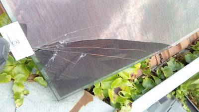

Re: Ostrovná mini elektráreň Smolenice 485 Wp
Niet nad dobré susedské vzťahy. Susedovi menili strechu nejaký jeho robotníci pred pol rokom. Nejaký inteligent stúpil na môj bezrámový panel. Nikto sa pravdaže nepriznal.

Re: Ostrovná mini elektráreň Smolenice 430 Wp
amorf nastesti jede i takhle... ikdyz je to hnusne a neprijmne, tak porad lepsi nez u mono / poly, kde jsou clanky v serii...
Ale aj tak je to svinstvo sa ani neozvat...
To je pravda, ide ďalej len mi doňho pekne dlho zatekala asi voda. Musím sa so susedom porozprávať keď príde z dovolenky, snáď nebude proti preplatiť mi jeden panel za 30€, ten rozbitý mu kludne aj dám nech si s ním robí čo chce.
zalezi jakeho mas souseda... jestli je to na jeho pulce strechy tak by te s celyma panelama mohl poslat do haje... Jestli je to na tvoji pulce tak kdo tam vubec co delal?
Pravdaže je to na mojej strechce. Nejaký robotník sa asi chcel len oprieť nohou na našu strechu keď niečo robil.
