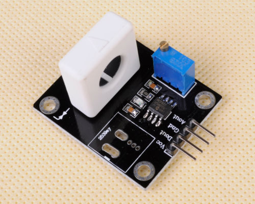

mate niekto skusenost s nadstavenim prudoveho senzora WCS1800? Prudovy senzor mam pripojeny na Lan ovladac, zobrazuju sa nespravne udaje prudu.

To co je na fotce NENí senzor. Tedy alespoň to zapojení. za ním. Jedná se o jakési proudové relé, ve kterém chybí právě to relé :) Je to zapojení klasického komparátoru s operačním zesilovačem. Trimrem se nastavuje kdy to má sepnout a ne nějaké hodnoty. Prototo ukazuje nesmysly. Jednoduchej lék je vyletovat bílý očko (Ty tlustý dva piny asi odpadnou. Nejsou zapojený, jen to držej v tišťáku. Ale bacha na ty tři tenký. Prostřední je zem, jeden krajní je Vcc druhej out, A je to :)
P.S. Taky jsem na tím chvíli seděl, než mi to došlo, po té, co mi to příšlo :)
sensitivity 60mV
manuál hír: http://www.winson.com.tw/Data%20Sheet/WCS1800.pdf

na plosnom spoji je napisane hall-I-sensor v1.0... bol som v domienke, ze po pripojeni na LAN ovladac, prevlecenim vodica cez biely senzor budem merat Dc prud. Dobre, skusim jeden obetovat, dam von z plosaku biely senzor, potom staci vyvody zapojit podla datasheet?

Taky jsem si myslel, že to je tak jak, je to na tišťáku. Tedy že Vcc je +5V , GND je zem , Aout je výstup měření střídaviny a Dout stejnosměru... Aaaale nenííí :( Po zapojení se nedělo nic, takže jsem měřil a točil trimrem. Na Dout je napájecí napětí a na Aout nic a pak blik plný napětí s nějakým mezistavem, kterej je toho víceotáčkovýho trimru tak půl až otočku. V týhle poloze se to tváří, že to měří.... Aaale neměří a lezou z toho kraviny. Mno a páč s číňanama peču docela dlouho a vím jak uměj anglicky, hledal jsem a našel . Popis : WCS1700 Hall current sensor, adjustable píše jeden a jinej, druhej to samý. Ovšem dodává : over-current protection module Takže dohromady se jedná o WCS1700 Hall current sensor, adjustable. Over-current protection module A jako takovej to pracuje slušně., :D
Mno a co z toho leze můžeš vidět na stavu FVE Axov ulog2 na pinu A5. Zapojený je to bohapustě na třech drátech , jen jsem pro klid duše nacpal odpor M1 mezi vstup a zem. Ale to asi není nutný. jedinej zákys je nepoplíst co je plus a co out. Je to podle šipky nahoře. V manuálu je to vidět .
Asi tak :)

Jo ale... Ty to chceš vlastně k tý LAN-věcičce.. Mno nevím jak se v ní co nastavuje, ale po tý co to připojíš, se asi nestane opět nic. Z OUTu leze půlka napájecího napětí a pak 30mV na každej Ampér. Čili tohle tý LANce musíš nějak vysvětlit :)

ano, mam prudovy senzor zapojeny k LAN ovladaci ( na obrazku) zatial skusam na stole s auto halogenovou ziarovkou s odberom 5A. Ak by sa senzor osvedcil po vypajkovani z tiscaku, pouzijem ho FV na meranie odberu DC vetvy. Dalsi senzor ak by som rozchodil HST21 100A, ma velky otvor, preto by som ho rad pouzil na meranie prudu do/z baterok, napr. cez LAN ovladac alebo ak by som dostal dobru radu na zapojenie, tak cez arduino.
