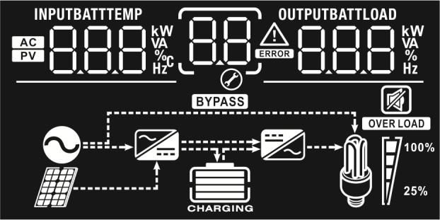

Přikládám schéma zapojení LF hybridního měniče, kde je červeně vyznačeno kde je v tomto měniči provedeno galvanické oddělení zdroje (FV generátoru) od DS. Můžete sem dát schéma Akspertu a vysvětlit to na něm? Děkuji

Vnitřní zapojení Axpert v návodu nijak podrobněji nezobrazuje, ale snad stačí i ikony, které ukazují jak proudí energie. Z distribuce jde do AC/DC měniče a pak do baterií a současně do DC/AC měniče. Alternativně jde z DS přímo na výstup a tehdy je měnič vypnutý. Očekávám, že běžně používané UPS fungují stejně, u nich je preferovaný běh na "bypass", u Axperta ho můžu navolit taky, pak funguje jako UPS, po výpadku sítě se přepne na baterie, ale normálně ho provozuji právě přednostně na baterie, které jsou nabíjeny další částí Axperta - solárním nabíječem (max. 60A), popřípadě v zimě ještě jednou část Axperta - nabíječem ze sítě (max. 30A). Oba tyto nabíječe jsou nezávislé do té míry, že fungují i oba najednou.
