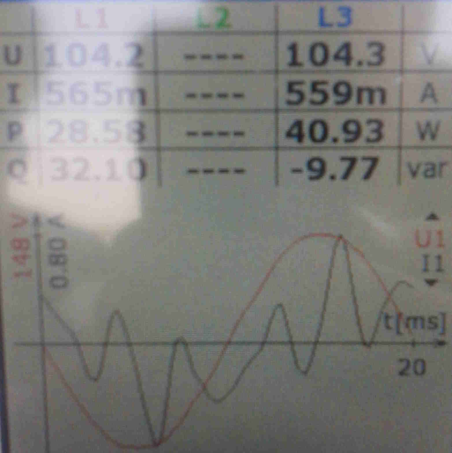

Baví mne jak tady řešíte nějaké rušení v jednotkách kW, v příloze jsou průběhy napětí a proudů na transformátoru 1,6MVA napájecí průmyslovou halu z VN 22kV distribuční sítě. Ty proudy mají k sinusovce hodně daleko. Měřeno na VN straně přes transformátory napětí 22kV/100V a transformátory proudu 50/5A. U VN se měří proudy pouze ve dvou fázích a třetí se dopočítává, protože VN 22kV je IT síť (Aronovo zapojení).
Jo je dobře že řešíte rušení u vlastních bastlů, ale když výrobce továrního výrobku uvadlí účiník > 0,99 (Infinisolar) má to CE (Axpert) a prošlo to zkušebnami, tak proč tu tak teoretizuje? Tak si to změřte když nevěříte ne?

Z grafů které jsem přikládal v úvodu tohoto tématu je doufám zcela zřejmé, že u Studeru nedochází nikdy k absolutně žádným přetokům, v případě nastavení parametru (Grid feeding NO). Viz. červený graf proudu z DS (I-AC-in), který, pokud je připojen k DS, je VŽDY vyšší než 0. To je dáno fyzikálními zákonitostmi, kdy na primární starně transformátoru (strana DS) je při režimu grid-tie a zakázané dodávce vždy vyšší napětí než na sekundární straně transformátoru (strana soukromých rozvodů v domě) a proto proud (energie přenášena indukčním tokem) teče z vyššího napětí k nižšímu a nikdy ne obráceně a to ani při přechodových jevech. V případě odpojení primární strany transformátoru od DS se do 15ms odepne i transfer relé a spojení s DS se tak přeruší také fyzicky. Podotýkám, že relé zde není myšleno jako galvanické oddělení, to je ve střídači realizováno až dále transformátorem. FV zdroj neboli generátor se tak u DC vazby nachází na sekundární straně vinutí transformátoru, stejně jako samotný střídač. Je také třeba si uvědomit kde vlastně končí hranice DS. Ve smlouvě o připojení je tato hranice definována jako "předávací místo" a DS tak končí většinou na pojistkách. FV panely (FV Zdroj neboli FV generátor) se u DC vazby nachází spolu se střídačem na sekundární straně vinutí trafa - tedy za galvanickým oddělením od DS! U klasických síťových střídačů nebo u hybridních střídačů s AC vazbou (AC-Coupling) je naopak FV generátor (Zdroj) paralelně připojený k DS! Zkusme porovnat - ODDĚLENO X PŘIPOJENO aneb GALVANICKY ODDĚLENÝ X PARALALENĚ PŘIPOJENÝ. Elektronům zdar!
