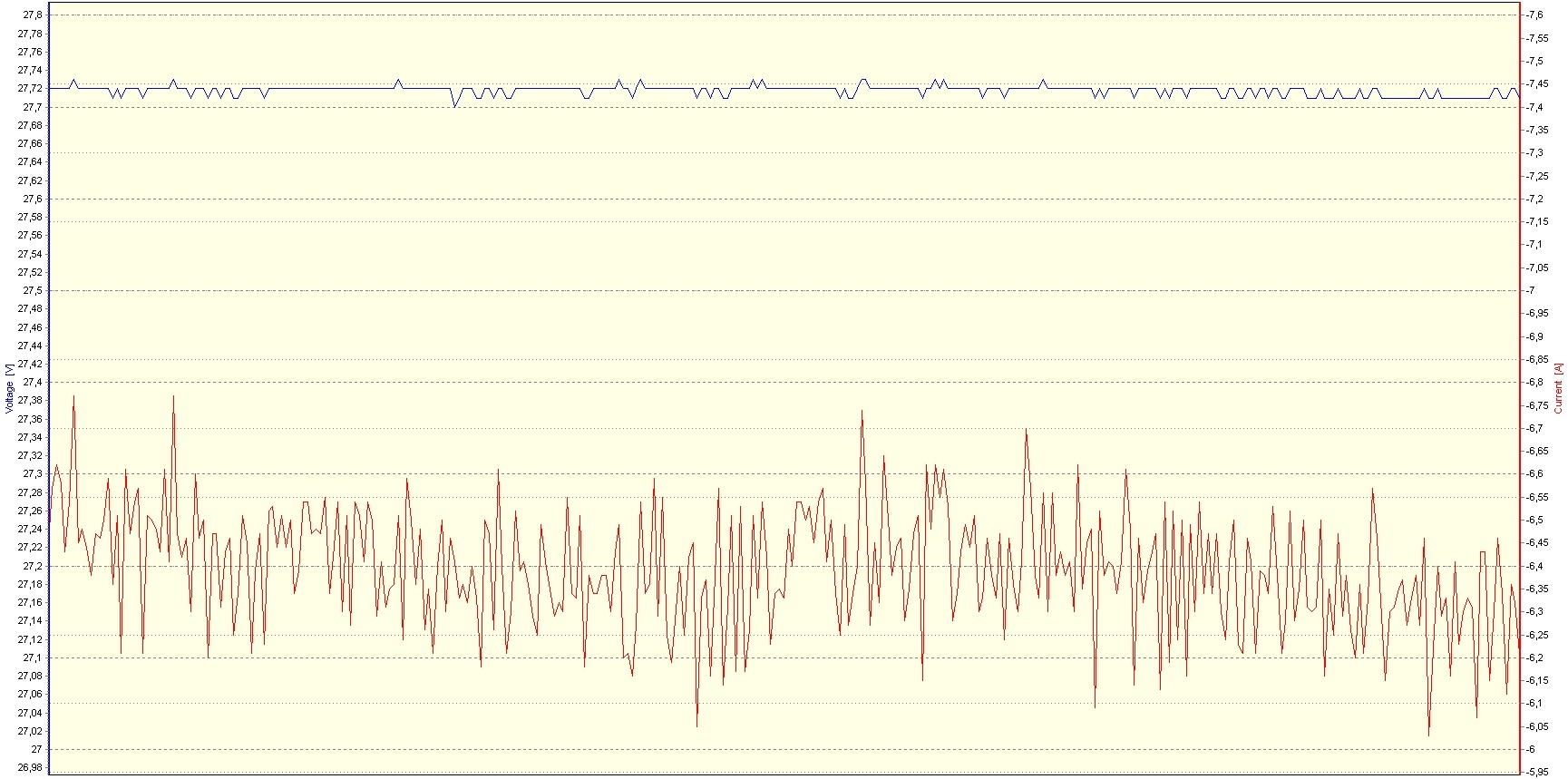

V prílohe prikladám ukážku, ako pracuje regulátor so SSR so špirálou 500 W. Interval logovania je 0,25s, celkový čas záznamu 85 sekúnd. Všimnite si delta I medzi jednotlivými "skokmi", ktoré meniču nijako neubližujú.
Až je to nuda.......

Jj .
To kde sezenu? Nasel jsem hotove SSR regulatory snad za 5 tisíc.
O tom trafu jsem taky uvazoval ale rad bych mel možnost regulace.
