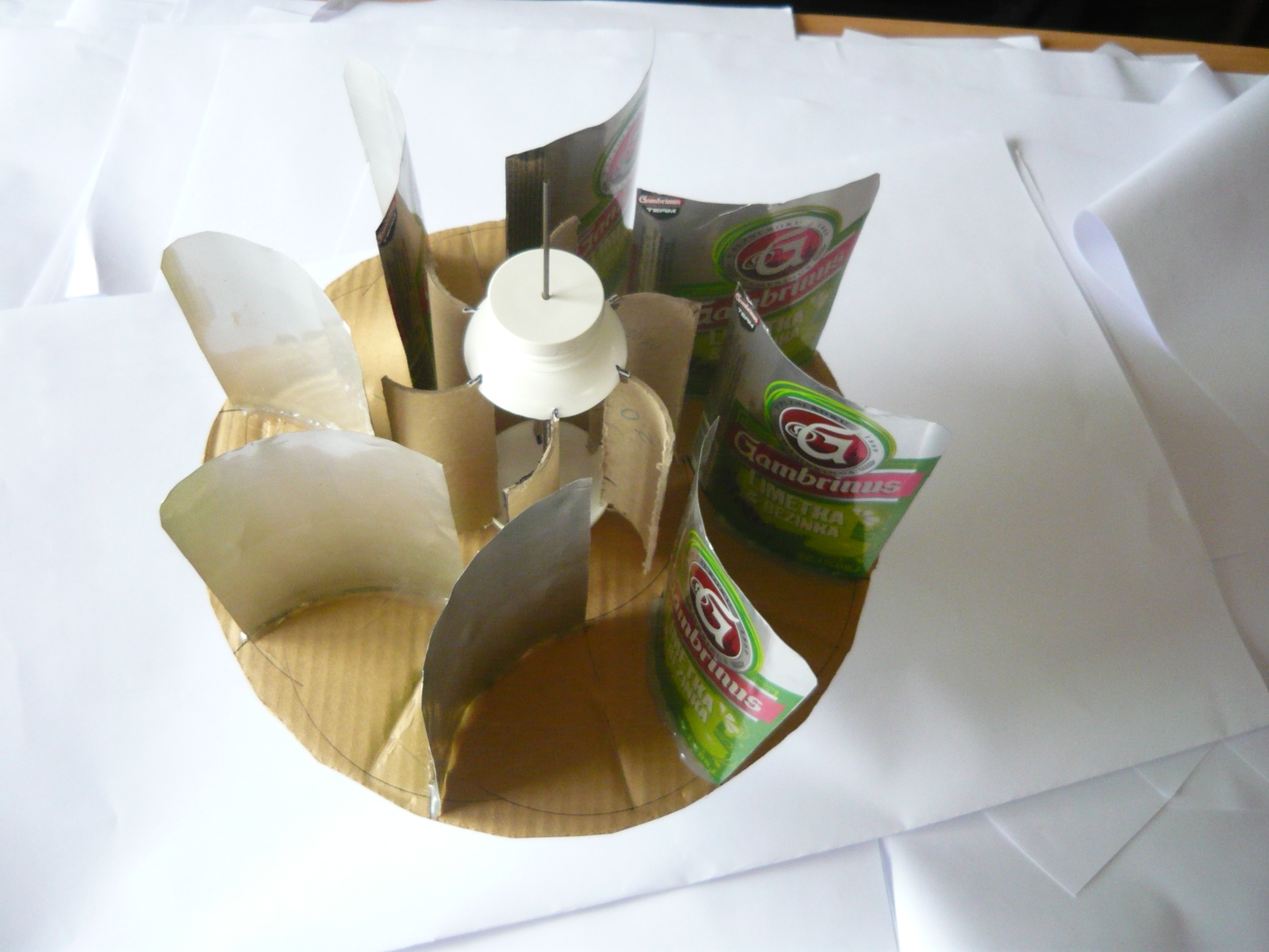

Tak pánové nedávno jsem si všim tento zázrak lidského výmyslu uvidíte na: http://www.youtube.com/watch?v=1EurMSGHoaQ jak to vyzerá v skutečnosti věž má 10m vysokou turbínu a zhruba 2,5 mx2,5x2,5 strojovnu v čem je generátor o 15kW ech minimálně.Na přiloženém obrázku je moja prostá ale otevřená maketa na znázornení princípu fungovania a možná zítra přidám i jiné obrázky. je to síce složitejší než mít jenom tři lopatky ale tichší a jednoducho se to dá postavit je to víc na naše peněženky než koupa vrtulí. tento typ zatím jsem nevidel v malém měřítku ale když chcete prozradím jak se dá to postavit a jaké jsou poměry originálu.

můřeš to i rozvinout na cose tam člověk má zaměřit, prosím?drama píše:

jste se ptali na to dle jakých poměrů ten větěrník skonstruovat nejlepší nebo nejidealnejší je brát poměry z fibonacci-ovej spirály. já jsem si to při konstrukci makety neuctil a vycházel z tohoto postupnosti: když střední volný prostor má poloměr R1, rotorové lopaty mají poloměr R2, sratorové lopaty mají R3 pak R2=2xR1 a R3=2xR2. R3 je možné vzít i větší to nevadí zvýší nám to otáčky a zníží počáteční rýchlost větru.

A takto to vyzera teraz: http://fmh.hu/fooldal-Bunugyek_balesete ... lcsutdobozOTi píše:Tak pánové nedávno jsem si všim tento zázrak lidského výmyslu uvidíte na: http://www.youtube.com/watch?v=1EurMSGHoaQ jak to vyzerá v skutečnosti věž má 10m vysokou turbínu a zhruba 2,5 mx2,5x2,5 strojovnu v čem je generátor o 15kW...
Tieto typy turbin maju realny vykon, len ked su naozaj velke. A tato bola krasna a obrovska. Bohuzial, vietor bol silnejsi...

Drahý Miroc, děkují ti za správu, ale prosím všimni si rozdíl mezi obrázkamy tvých odkazů a a konštrukční řešení tej turbíny co já jsem vyvěsil, můřeš přiject na to, že větrem zroucený monstrum je prototyp ze skoré stádiu výzkumu a proto má tak subtilní konstrukci, díky ti za správu ještě jednou a že si kvůli tomu zaregistroval na tomto fóru.miroc píše:A takto to vyzera teraz: http://fmh.hu/fooldal-Bunugyek_balesete ... lcsutdobozOTi píše:Tak pánové nedávno jsem si všim tento zázrak lidského výmyslu uvidíte na: http://www.youtube.com/watch?v=1EurMSGHoaQ jak to vyzerá v skutečnosti věž má 10m vysokou turbínu a zhruba 2,5 mx2,5x2,5 strojovnu v čem je generátor o 15kW...

Ano OTi, mas pravdu, je to ina veza tych istych autorov. Verim ze starsia a slabsia. Ale klucova bola veta za tym madarskym odkazom.OTi píše:Drahý Miroc, děkují ti za správu, ale prosím všimni si rozdíl mezi obrázkamy tvých odkazů a a konštrukční řešení tej turbíny co já jsem vyvěsil, můřeš přiject na to, že větrem zroucený monstrum je prototyp ze skoré stádiu výzkumu a proto má tak subtilní konstrukci, díky ti za správu ještě jednou a že si kvůli tomu zaregistroval na tomto fóru.miroc píše:A takto to vyzera teraz: http://fmh.hu/fooldal-Bunugyek_balesete ... lcsutdobozOTi píše:Tak pánové nedávno jsem si všim tento zázrak lidského výmyslu uvidíte na: http://www.youtube.com/watch?v=1EurMSGHoaQ jak to vyzerá v skutečnosti věž má 10m vysokou turbínu a zhruba 2,5 mx2,5x2,5 strojovnu v čem je generátor o 15kW...

MIROC, A PŘEZRAD MI PROSÍM JAK VELKÝ VÝKON JE PRO TEBE REÁLNÝ??
Výroba je mnohem jednoduchší a lacnejší něž vrtule má to vysosoký točivýmoment a nízkou rýchlost větru, pak co jěště nešmakuje ?
Pak co je velké, a co malé ?
mně se to líbý, lebo kus z toho pro domácnost by nestála 10 000,- ale mnohem méně.
