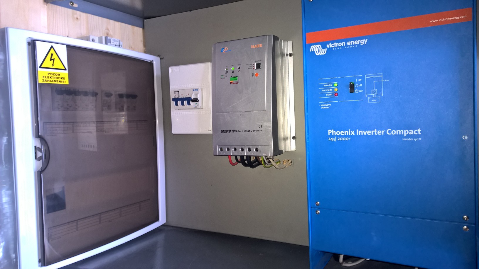

Zdravim vsetkych na tomto zaujímavom a poucnom fore.
Nasa FW elektraren je umiestnena v Bratislave na 40 stopovom namornom kontajneri. Je sucastou projektu nezavisleho mobilneho byvania.
Elektraren sa sklada:
6x unisolar 144W / 24V celkovo 860Wp
Siedmy panel bude instalovany na jar na celkovy vykon 1000Wp
2x akumulator Banner Energy Bull 12V / 230Ah
MPPT Epsolar 40A max. 1000 Wp
Menic Victron Phoenix 24V / 2000VA sin.
DC/DC menic 24V / 12V
Displej MT 5
Dialkovy Ovladac menica Victron
Nasim cielom je komplexny monitoring vyroby a spotreby energie s moznostou upload na web. Po prestudovani fora sme nasli niekolko moznosti. Najviac sa nam pozdava system SDS, kde je moznost aj monitorovania dalsich zdrojov /napr.vody/, co mame do buducna v plane.
Problem je ze su na nase "znalosti" tieto systemy prilis zlozite resp. komplikovane na ich implementaciu. Povedane vseobecne, na toto sme amateri
Uvitali by sme pomoc resp. radu ako sa posunut dalej.
Srdecna vdaka za rady a postrehy

brumlaj
- Příspěvky: 2462
- Reputace: 259
Re: BA 860Wp /1000Wp/
Baterie půjdou rychle do kopru, je překročen nabíjecí proud 1/10C. Nebo to máte nějak vyřešeno?
bready
- Příspěvky: 11
- Registrován: stř úno 11, 2015 2:40 am
Vyriesene to nemame. Jeden panel dava max. 4,4 A. Mame ich sest. Siedmy nainstalujeme na jar. Potom uvazujeme rozsirit aj akumulatorove pole.
- Příspěvky: 3523
- Reputace: 160
Vtom Victronu by mělo být relé, to se může naprogramovat, dělal jsem to minulý týden a nyní to jen trochu ladím. Jde o relé které spíná přes malou pojistku cívku druhého relé na 230V - výstup z měniče, nebo může spínat např. nějakou spotřebu na baterii. Nastavení lze uvést do cyklů od 1minuty po minutách, mám to spínané podle napětí baterie což se mne zdá elegantní. Spotřeba by měla být přibližně shodná s přebytkem. nastavení přes PC, převodník VEbus a VEconfigure3.
bready
- Příspěvky: 11
Ano. Je tam rele. Musim objednat prevodnik a nastavit. Bez PC tam vela moznosti neni. Iba Eco rezim.
- vata
- Příspěvky: 1407
- Reputace: 93
Koukněte na automatizaci a monitoring VALC. Každopádně, SDS je dobré východisko i bez VALCu.
bready
- Příspěvky: 11
Monitoring VALC je super. Pozeral som stranku. Nebude problem s reg. Epsolar? Myslim ze to mate riesene na Tristar.
Dalsi problem vidim v merani DC/DC. Elektromery su na jednosmer dost drahe.
- vata
- Příspěvky: 1407
- Reputace: 93
Automatizace fungovat bude - tam je jenom potřeba, aby se měnič nechal umět vypnout / zapnout externím relé, což Victron samozřejmě umí. S vyčítáním hodnot z EP solaru problém bude, to valcMonitor neumí.
bready
- Příspěvky: 11
To je prave problem. Epsolar nema ethernet a komunikuje iba s MT 5. Ako si s tym poradit?
