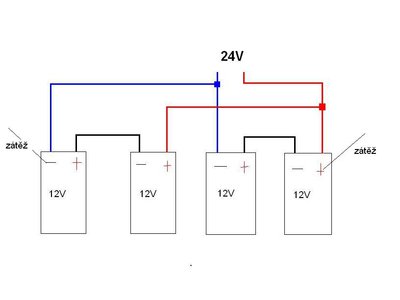

Upřímě a nemyslím to zle. Pokud to chceš používat nějak reálně a v solární aplikaci, tak je jedno čím to budeš nabíjet, ale ty akumulátory nepřežijí více než rok. 200 cyklů při 50% je hodně málo.
Jinak schéma nabíjení tam mají (odkaz co nasdílel gupa).

Děkuji za odpovědi, ještě poslední k zapojení baterie
Našel jsem obrázek viz příloha .PDF obrázek C jedná se o stejné zapojení ? Mám pocit že na obrázku v PDF je to jinak než to co se malovalo Baterie JPG
