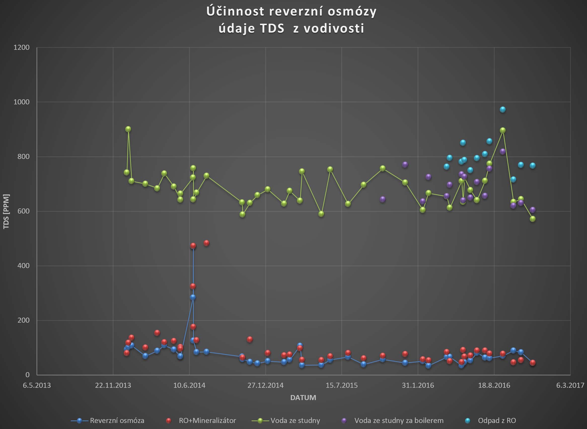

Tak mám nějaká data, co dělá revezní osmóza s vodou v naší studni. Až na moje pokusy před dvěma lety je vidět, že z ní jde voda stabilních vlastností. Na vstupu je velmi tvrdá voda ze studny (vrtaná, 40m), která má i nadlimitní množství dusičnanů (141 mg/l při normě 50 mg/l), tak jak je v naší oblasti z každé studny. Odpadní voda, která při RO vzniká, skončí jako zálivka pozemku. V mém případě to považuji za velmi dobrou investici.

Vyvozovat z toho, že voda, získaná RO je mrtvá (neodsahuje nic, než vodu) a proto nevhodná, je asi to samé, jako vyvozovat z toho, že voda pod hnojištěm je živá (je plná života i stopových prvků) a musí tedy být vhodná na pití. Valnou většinu minerálů ve vstřebatelné formě získáváme z potravy a ne z vody. Třeba takové pivo (které se dnes vyrábí též vodou z RO - i Plzeň) má těch minerálů dostatek.
