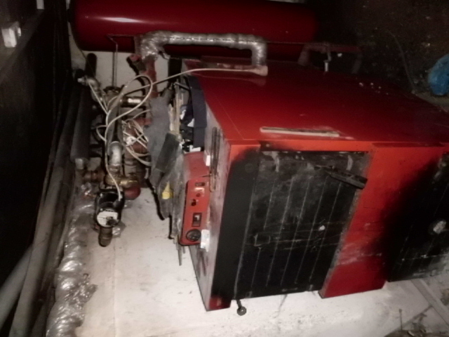

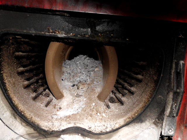

Pokud topim tak kotel jede vzdy naplno co to da. Od toho mam akumulator. Ted mam peletak/odhorivak od ferroli v litine. pisou, ze to je jakasi tenkostenna litina. Na teplotu se dostane rekl bych rychle. Problem je akorat to ochlazovani horeniste pri topeni drevem. Ona je to konstrukce, primarne urcena na cerne huhli, koks ... tedy paliva s malym podilem prchavych slozek. Pri spalovani pelet v horaku, kdy pomer paliva a vzduchu udrzuje horak a z nej jdou velice horke spaliny (trubka horaku je tmave ruda cca 700C), ktere se nasledne az ochlazuji je vse ok. nad kominem nejde vubec nic videt.
