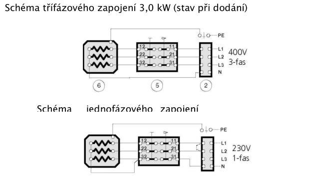

Já to posuzuji z jiného pohledu. Nerozporuji, že na jeden den může stačit pro tři osoby jeden 80l boiler ohřátý v NT 2kW tělesem. Pokud ovšem cílíme na systém o výkonu 4-6 kW, bylo by podle mého názoru lepší mít k dispozici vhodné a pokud možno i nenákladné akumulační zařízení, které je schopné tento výkon zpracovat. Chemické akumulátory se mi jeví za současných cenových poměrů pro tento účel poněkud drahé a proto bych se snažil omezit jejich velikost na nejmenší přijatelnou míru. Akumulace energie ve formě tepla uloženého do vody se mi zdá být levnější variantou. Právě z tohoto důvodu bych volil větší akumulační nádobu než 80l a výkonnější topné těleso (případně sofistikovanější zátěž jako např. kombinace tepelného čerpadla a topného tělesa). Při vhodně umístěné dostatečně velké akumulační nádrži by bylo možné efektivně využít nepravidelně dávkovanou energii i v rámci týdne nebo i delšího časového období.matej píše:Ale stejne, je to opravdu potreba pro beznou domacnost mit 470l vody nahrate na 65C? Vzdyt po smichani na 38C se studenou to je kolem 1000L vody..? No a kdyby to teda jelo jenom 8hodin tak to je 333L 38C vody. My mame doma 80l bojler 2kW na NT a to je tak akorat pro 3 lidi. Zatim zadna domacnost co jsme delaly nemela 3f bojler.

Nehledám důvody proč něco nejde. Pouze upozorňuji na slepé cesty, do kterých se začátečník snadno chytí. Ale pokud zde někdo ví, jak snadno nainstalovat do boileru OKHE 4kW spirálu pro 230V v jednofázovém provedení tak, aby fungoval i termostat a pojistka proti přehřátí v mezích povolených proudů příslušných komponent a aby mne to finančně nezruinovalo, tak nechť vyloží karty na stůl. Rád se něco přiučím.brumlaj píše:... kde se snažíme zjistit jak ANO, a nehledáme proč něco nejde udělat - vyměnit spirálu nikoho finančně nezruinuje

A co natom přepojení z 400V na 230V nebo 2x 115V není jasné?kybos píše:Nehledám důvody proč něco nejde. Pouze upozorňuji na slepé cesty, do kterých se začátečník snadno chytí. Ale pokud zde někdo ví, jak snadno nainstalovat do boileru OKHE 4kW spirálu pro 230V v jednofázovém provedení tak, aby fungoval i termostat a pojistka proti přehřátí v mezích povolených proudů příslušných komponent a aby mne to finančně nezruinovalo, tak nechť vyloží karty na stůl. Rád se něco přiučím.

1. Zatím jsem nenarazil na jednofázové těleso o výkonu 4kW vhodné do boileru OKHE.
2. Při třífázovém zapojení teče kontakty termostatu pří výkonu 4kW cca 5,7A. Čili postačují kontakty dimenzované na 6A ohmické zátěže. Při jednofázovém zapojení při stejném výkonu je to přes 17A. Nemám tedy k dispozici vhodný termostat a tepelnou pojistku vhodnou pro proudy nad 16A. Termostat je sice možno posílit stykačem, ale pak už je problém takový boiler napájet vytěžovačem, který tam pouští sem tam nějakou periodu AC napájení. Horší je to s tepelnou pojistkou, která musí dle předpisů odpojovat všechny póly napájení. I kdybych dal všechny původní kontakty paralelně (a to se mi nezdá být zrovna košér), mám k dispozici jeden pól - a co s tím druhým?

Nepomohlo by toto? Nebo toto? A jednofáz z toho udělat až na vstupních svorkách? Jaký je jmenovitý proud termostatu? Máš-li delší jímku na topné těleso (tip 11 keramických článků?), řekl bych, že nebude problém se domluvit na prodloužení (stejně je to zakázková výroba) a tím se zase dostat na normál výkonu na plochu keramiky......

Myslím, že kolize s předpisy nastane u termostatu, který je třípólový pro zapojení tělesa do trojúhelníka. Pro zapojení tělesa do hvězdy by byl nutný čtyřpólový termostat a tepelná pojistka, aby se boiler odpojoval ve všech pólech.

No jestli jsou kontakty čtyři, řekl bych, že to je zapojeno do hvězdy. Možná pomože toto, Pokud ty spínací prvky nejsou na 2600W, buď nechat jen na 1300W nebo jiné těleso na 2kW.

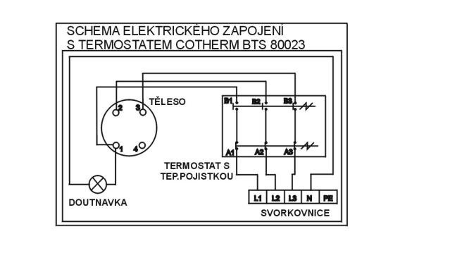

Co jsem hledal a co také používáme tak jsou na trhu v ČR pouze dva třífázové termostaty s tepelnou pojistkou a ty se liší pouze délkou hřídelky. BTS 80023 COTHERM dlouhá hřídelka a BTS 80039 COTHERM krátká hřídelka. Tyto termostaty používají i výrobci bojlerů Tatramat, Dražice atd........ A tyto termostaty jsou dimenzované takto:kybos píše:Jen pár drobností:gupa píše:A co natom přepojení z 400V na 230V nebo 2x 115V není jasné?

20A - 240V (hvězda), 15A - 400V (trojúhelník)

Tepelné spotřebiče musí být zapojeny přes vypínač který musí odepínat všechny pracovní vodiče a tedy v případě 230V TNS i nulák. Ale teď si nejsem jistý jestli to neplatí jen pro ty vypínače (mimo termostaty) a spotřebiče pevně připojené. Protože už jsem opravoval spousty tepelných spotřebičů kde se odpínal pouze jeden pracovní vodič (elektrické přímotopy, žehličky, varné konvice atd...). Zřejmě u spotřebičů s pohyblivým přívodem (do zásuvky) stačí odpínání jednoho pólu, protože tyto spotřebiče se zde prodávají a prošly zkouškami na bezpečnost.
Jestli výrobce topného tělesa (bojleru) nezakazuje pohyblivý přívod, tak by se to možná dalo obejít tím že se 3 fázové topné těleso s vyvedeným nulákem připojí třeba přes pětipólovou zásuvku.

- Musí se jednat o jeden prvek, který vypíná najednou? (řešením by mohly být 2 tepelné ochrany, zvládne-li kontakt 20A/240V, pak 4kW jsou bez problémů)
- Musí termostat vypínat i nulák?
U vypínače zařízení to je jasné, snad každý má bojleru předřazen "sporákový vypínač", který odpojuje všechny vodiče vyjma PE. U tepelné pojistky bych to chápal také, ale asi bych nebazíroval na tom, že všechny vodiče musí být přerušeny najednou při stejné teplotě, takže by v bojleru klidně mohly být 2 tep. pojistky. Ale proč by měl termostat vypínat vše (zvlášť u suché spirály) to by mne zajímaly argumenty. Zvlášť pokud bych měl požadavek, že pokud teplota poklesne pod řekněme 30 stupňů, tak připojit na ohřev další spirálu......... Co na to říkají předpisy? Tak jak to píše tomas, tak bych řekl, že stačí ten "sporákový vypínač" do zdi a lipa.

Logicky odpojování N na termostatu a pojistce bude kvůli galvanickému odpojení živých přípojů k zařízení v případě poruchy a nepřítomnosti proudového chrániče, tj např. při proreznutí šachty. Tepelná pojistka vypíná jako nastavená někde u maxima možné teploty, termostat oproti tomu je nastavitelný. Jištěno je to vícekrát, jednou na vodě pojišťovákem a druhak tou tepelnou pojistkou, dále jistič a chránič.
