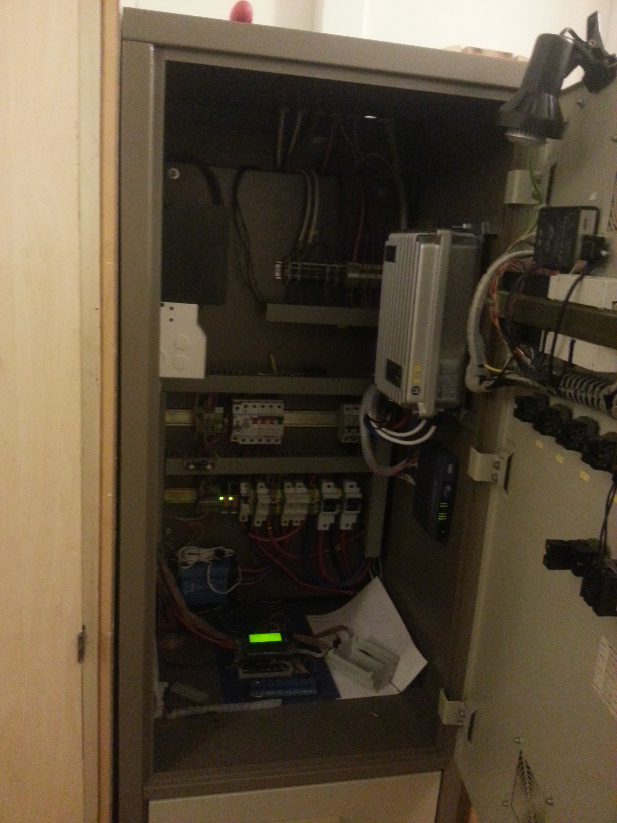

Ahoj, tak jsem trochu předělával, tak pár foto z akce. (spíše po akci)
Sundal jsem komponenty zavěšené pod oknem paneláku na stěně. (MPPT regulátor, střídač apod.) a umístil vše do jedné skříně 60 cm x 60 cm výška 180 cm.
Skříň je dělená s odděleným prostorem pro aku (vyrobil jsem poličku na dvě oddělené sekce)
Odjištění panelů a ochranu před přepětím zatím řeším rozvaděčem na stěně pod oknem.
Čeká mě ještě dost práce s dodělávkami, které mě prostě neba :eek2: , ale pokusím se to dokončit :mrgreen:
Ještě mám co dělat, aby to bylo i pěkné :roll:
větší foto nežli 2M nejdou vložit, takže jsem umístil jen ty co se vlezli :|
původní skříň před vybrakováním
skříň po úpravě
skříň po úpravě
uvnitř skříně
uvnitř skříně
prostor pro baterky
prostor pro baterky

Pekne. :wink:

Větrá to dostatečně?? Nikde nevidím aktivní větráky. Já mám vše v komůrce 1.2x0.8m a přemýšlím o aktivním větrání v létě. Zatím se mi to neuvařilo, ale teplota v létě dost vzroste.

Ach jaj, co ja by som dal za taky fajny rozvadzac. Donho by mi voslo vsetko pekne usporiadane. Skoda ze to stoji nenormalne peniaze. :wink:

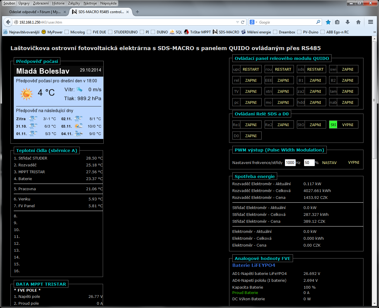

honzaL píše:
Zatím to větrá celkem dobře, teploty TRISTARU a STUDERU jsou do 30 st. C. chystám se do jednoho z předpřipravených otvorů (větrací mřížky ve předu na dvířkách) osadit ventilátor a ten spínat dle teploty (relátko - SDS-ko). Nebo třeba arduinem, ještě nevím. Mám v šuplíku i tepelný spínač externí (termostat). Zatím mám k dispozici jen AC 220V ventilátor potřebných rozměrů. Pokusím se sehnat na DC 12V, nebo DC 24V. Potřebná rozteč na uchycení je 150 x 150 mm, kdyby třeba někomu překážel v šuplíku :lol: Musím zítra prohrabat všechny šuplíky a demontovaná zařízení, třeba nějaký objevím.
snímané teploty
snímané teploty
