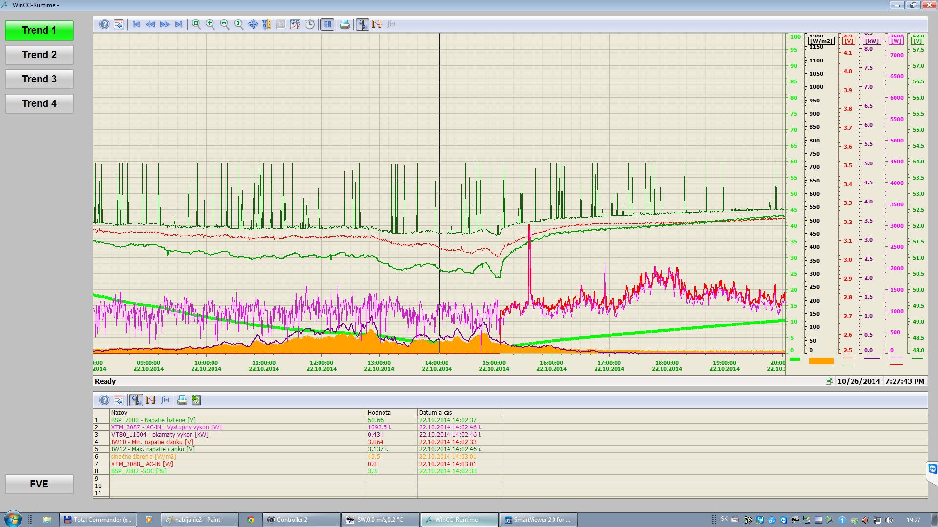

Přikládám graf po jednodenním sledování. Zátěž je jen lednicí a mrazákem a asi nějaký stroj řemeslníka dělá ty zářezy v napětí.
Připomínám že článek7 (řada7) už k sobě má bratříčka s 1/4 kapacity a článek8 je viditelně taky "jetý" (ztráta kapacity)
Překvapuje článek6, který je zjevně taky poznamenaný sousedními články. Článek 1 - 5 naopak velmi podobné, takže bez problému. Hrb na grafech je doba kdy došlo k malému dobíjení ze sluníčka. Opět vadné články reagují vyšším napětím při nabíjení.

Ehm, možná jsem včerejší a už to výrobce vyřešil, ale nebyl u Cellogu problém s tím, že právě články 7 a 8 vůbec nezaťežuje zatímco z článků 1 až 6 odvozuje své napájení? Což se projevuje rozbalancováním a nutností častějšího balancování? Neřešilo se to zapojením odporů tuším 1,5kOhm paralelně ke článkům 7 a 8? Honzo, píšeš že máš jenom jeden CellLog, neměl jsi ho náhodou připojen delší dobu jenom na tuto osmici článků, kde jsou tyto nešťastné články 7 a 8?

Ano, sice se můžu jen dohadovat, čím to vzniklo, ale první rok jsem měl trvale připojené cellogy bez vyvážení přídavným rezistorem. Spoléhal jsem se na to, že případnou disbalanci vyrovná CBM, který jsem měl na článcích 7 a 8 čtyřnásobný na ostatních jen dvojnásobný. Bohužel až teď po 2.5 letech vidím, že to bylo málo a asi k poškozování článku docházelo jejich přebíjením sice o malý přesah v desítkách milivoltu, ale přece jenom tam bylo napětí vyšší. Pravdu měl asi pan Vejman z i4wifi s tím, že přebíjet ani málo se nemá!! Teď už tomu věřím více. Zajímají mne zkušenosti ostatních LIFEistů po letech provozu.

Situace po nočním nabíjení konstantními cca 35A tedy cca 0,18C. Poslední článek vykazuje velké odchylky, předposlední je již podporován přidaným paralelním článkem s 1/4 kapacity. Vyznačil jsem oblast, kterou si neumím vysvětlit. Na narušeném článku se projevilo snížení napětí, ale u ostatních naopak zvýšení. To je trochu protismyslné.

Na tom nevidím, nic divného. Nabíjí se baterie, né jednotlivé články zvlášť. Nejslabší článek stoupá do nebes dokud ho nezačne brzdit balancér. Časem se začnou dobíjet i ty 2 slabší kusy a o to kolik jim napětí stoupne zas musí někde klesnout. Nevím jestli v tom okamžiku bylo již dosaženo celkového max. nabíjecího napětí, pak by to dávalo perfektní smysl. Jinak jinak to vypadá na anomáli že tu půlhodinu se ten článek choval jinak "zdravěji". Z toho grafu tak také vidím že ten nejhorší je nabitý cca po 150 (minutách ?) a ostatní ještě po 650 nejsou úplně plné,, to by znamenalo kapacitu menší než 20% originálu

dle nabitých informací a získaných zkušeností mohu říci , že není dobré nabíjet LiFe nad 3,50V/článek . Obvzlášť držet napětí na článku nad 3,55V po dobu délší než 10 minut LiFe dlouhodobě neprospívá .
Honzol , na Vašem místě bych provedl ruční vybalancování všech článků a to dobitím slabších (s nižším napětím) , nejlépe akumulátor nabít běžně dokud napětí inkriminovaného článku nedosáhne na 3,50V - poté akumulátor odpojit , a všech 16 článků dobít jednotlivě na 3,50V metodou CC ( po dosažení 3,50V nabíjení ukončit ) proudem do C20 . Nemáte-li čím měřit dodané Ah , tak zaznamenat čas na dobití x proud nabíječe = +/- dodané Ah - to dá představu o skutečném rozbalancování .
Mne tato procedura také čeká , nejradši bych současně provedl kapacitní test abych zjistil případné změny kapacity . Uvidím podle okolností .
U Vás by se po tomto Top srovnání měly všechny články opět chovat +/- jednotně , bez tak alarmujících rozdílů , ovšem , ztratil-li některý článek část své kapacity , projeví při vybíjení odlišným poklesem napětí , pochopitelně .

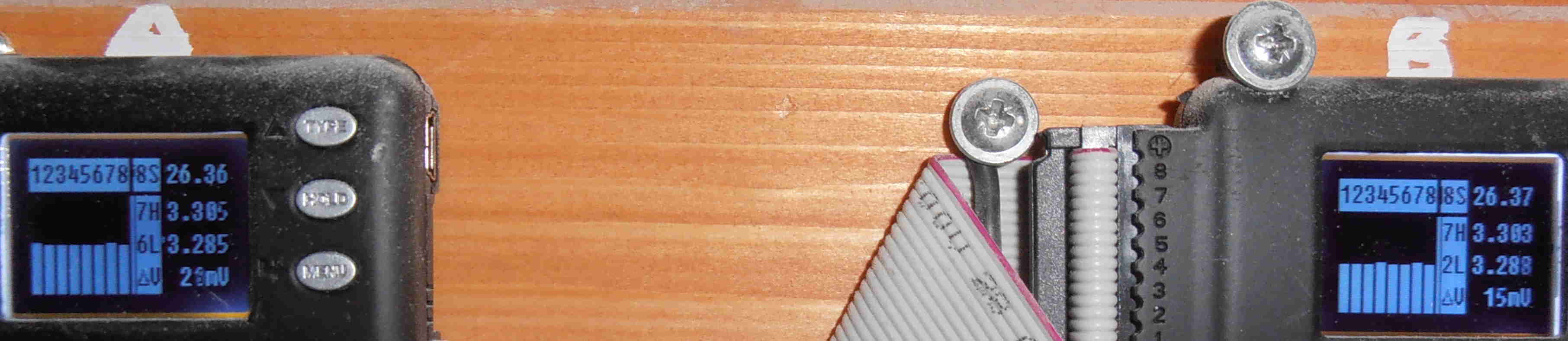

Tak jsem také provedl podrobnější měření a dva články se chovají velmi zvláštně a nevím jak si to mám vysvětlit.
A prohození CellLogů nemělo na nic vliv.
Před týdnem jsem články napěťově vyrovnal a po týdnu to vypadá takto: Trápí mne článek A6 a B2. Stav akumulátoru nabito na maximum = 56,2V. Žádný balancér nebalancoval.
Tak jsem se články snažil vyrovnat tím, že jsem zvedl napětí tlačítkem Equalize na 59,5V a všechny balancéry začali balancovat. Po cca 5 minutové Equalizaci se napětí mezi články trochu srovnalo: Dále jsem akumulátor zatížil odběrem cca 40A a po 30 minutách to vypadalo takto: Celkové napětí 54,2V Je velmi zajímavé, že při vybíjení se články napěťově srovnávají. A pokud by článek A6 a B2 byl vadný a neměl kapacitu, tak by jeho napětí klesalo nejrychleji. Ale děje se pravý opak.
Stav po 40 minutách vybíjení proudem 40A. Celkové napětí 52,8V. Články ještě více vyrovnané.
Stav po 55 minutách vybíjení proudem 40A. Celkové napětí 52,8V, již moc neklesá. Články ještě více vyrovnané.
Stav po hodině vybíjení proudem 40A. Celkové napětí 52,8V, již moc neklesá. Články vyrovnané.
Vybíjení ukončeno a zahájeno nabíjení proudem cca 40A. Celkové napětí 53V, články vyrovnané.

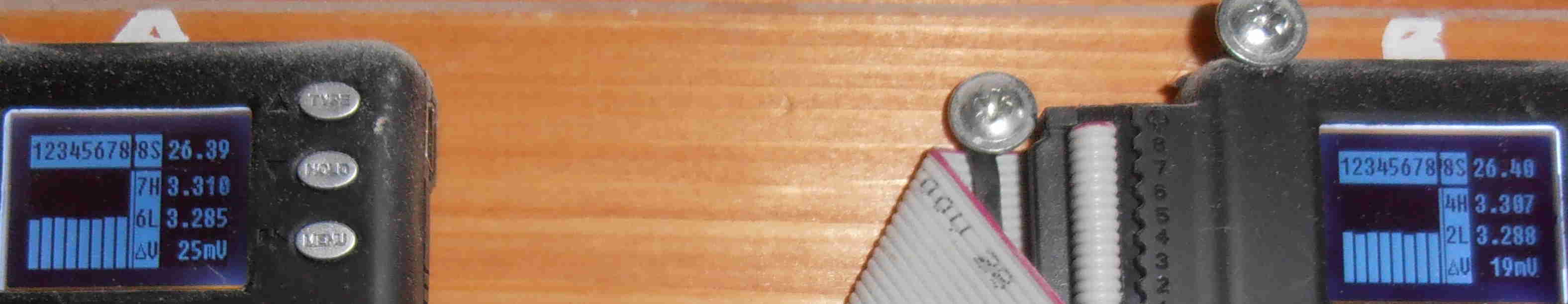

Po 20 minutách nabíjení proudem 40A: Celkové napětí 55,4V. Tady je zajímavé že články které byly na začátku napěťově nejvýše jsou teď nejníže.
Nabito proudem 40A na konečné napětí 56,2V za 25 minut. Články které byly napěťově nejníže jsou teď nejvýše.
Po 10 minutách od nabití, napětí je regulátorem udržováno na 56,2V. Stav článků se najedou přetočil a ty napěťově nejvýše jsou zase nejníže a články se začínají opět napěťově rozcházet.
Nabíjení trvalo o dost kratší dobu než vybíjení, pravděpodobně mi měřák ten nabíjecí proud nezměřil správně a nebo se měnil.
Nevím proč se mi po nabití články po chvíli napěťově rozjedou a při vybíjení se srovnají. Jsou některé články vadné a které? Dokáže to někdo vysvětlit nebo je toto u článků LiFePO4 3.2V/300Ah, Sinopoly normální chování? 80 kusů balancérů CBM 3.6V 1.7A, 5 kusů na článek.

Myslím, že je to normální, a je to způsobeno rozdílným samovybíjením jednotlivých článků. Když prvotně balancuji např. 16 článků zapojených paralelně na 4,0V a po dosažení napětí to celé porozpojuju, tak napětí na některých článcích je na druhý den 3,45V, některých 3,60V atd. Je to asi tím, že nad cca 3.4V už články nemají skoro žádnou kapacitu a samovybjení, které je u každého článku trochu jiné, způsobuje za stejný čas rozdílný pokles napětí.
Balancování (ekvalizaci) bych prováděl přesně na hraničním napětí balanceru, což by mělo být maximálně 3.6V.

Díky Matěji asi to bude tím. Je ale zvláštní že to začalo dělat po půl roce, předtím byly články úplně stejné v každém okamžiku. Napětí jsem snížil na 56V a ochrany teď nevypínaní, tak snad se to nebude dále zhoršovat. Problém byl při rychlém nárůstu nabíjecího proudu a balancéry to nezvládli vyrovnat. Snižovat napětí níže už nechci, to by se už některé články nenabily, nebo bych musel bych přidat balancéry.matej píše:Myslím, že je to normální, a je to způsobeno rozdílným samovybíjením jednotlivých článků. Když prvotně balancuji např. 16 článků zapojených paralelně na 4,0V a po dosažení napětí to celé porozpojuju, tak napětí na některých článcích je na druhý den 3,45V, některých 3,60V atd. Je to asi tím, že nad cca 3.4V už články nemají skoro žádnou kapacitu a samovybjení, které je u každého článku trochu jiné, způsobuje za stejný čas rozdílný pokles napětí.
Napětí na Ekvalizaci snížím, dosud jsem ji zapínal a vypínal ručně za nepřetržitého sledování napětí na článcích, takže nic nehrozilo.
Na trhu chybí balancéry které by neustále předávaly energii z napěťově nejsilnějších článků na nejslabší a to jak při nabíjení tak i při vybíjení. Potom by tento problém nenastal. A nebo by mohlo být efektivnější a možná i levnější jít to větších napětí aby byly menší proudy i ty balancovací, tak jak je tomu i u elektromobilů:

Přidávám graf z dnešní noci a dopoledne. 6 článků super srovnáno ale ten 7. V noci byly články dobity ze sítě a ten 7. vadný navíc podpořen nabíječkou. Vzhledem k dobrému dobíjení ze slunce, ale i občasným záběrem pračky, myčky a kávovaru (je u nás na návštěvě švagrová) dostává právě ten 7. článek pěkně zabrat!!

Mám ještě jeden poznatek, bohužel je spíše z oblasti SCIFI. Již při inicializačním nabíjení článků jsem si všiml, že i když nabíjím jeden jediný článek a na něj jsou připojeny v serii další články tak dochází k nepatrným změnám i v napětí sousedních nenabíjených článků, (jako kdyby elektrony z nabitého článku utíkali k sousedům). V souvislosti s tímto poznatkem se teď dívám na předchozí graf a uvažuji o tom, že ten vadný článek by mohl nějak ovlivňovat i sousední články. Na předchozím grafu je jasně trochu ujetý jak článek 6 tak i článek 8.
Má někdo podobné poznatky??
18x 550Wp, 16xLiFePO 780Ah (stáří 0, 8, 10 let), STUDER: 3x MPPT VT65; 3x Xtender 4000-48. PLC UNIPI
- Příspěvky: 2774
Re: Jeden článek z 16ti ztrácí kapacitu!! Co s tím??
obávám se že onen 7. článek bude ... dle jeho měkkosti napětí to vypadá na podstatnou ztrátu elektrolitu , nebo masivní oxidaci aktivních hmot elektrod způsobenou vnikáním kyslíku či dokonce vzdušné vlhkosti . Ale nejste v tom sám ... můj neslabší článek je zjevně v horším stavu než jsem se domníval nynější kapacitu odhaduji kolem 160Ah , před rokem měl cca 198Ah .
Změny napětí nenabíjených článků okolo nabíjeného si vysvětluji jako souběh vlivů nabíjecího zdroje + indukce na blízkých vodičích + přecitlivělost měřícího aparátu .
