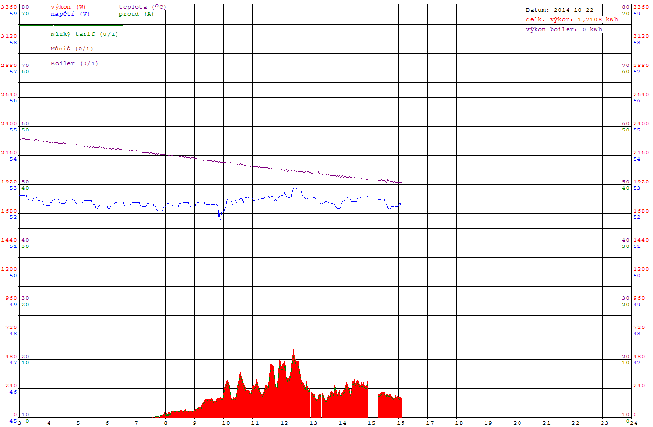

Přikládám graf po jednodenním sledování. Zátěž je jen lednicí a mrazákem a asi nějaký stroj řemeslníka dělá ty zářezy v napětí.
Připomínám že článek7 (řada7) už k sobě má bratříčka s 1/4 kapacity
a článek8 je viditelně taky "jetý" (ztráta kapacity)
Překvapuje článek6, který je zjevně taky poznamenaný sousedními články.
Článek 1 - 5 naopak velmi podobné, takže bez problému. Hrb na grafech je doba kdy došlo k malému dobíjení ze sluníčka. Opět vadné články reagují vyšším napětím při nabíjení.

Přidávám graf z dnešní noci a dopoledne. 6 článků super srovnáno ale ten 7. V noci byly články dobity ze sítě a ten 7. vadný navíc podpořen nabíječkou. Vzhledem k dobrému dobíjení ze slunce, ale i občasným záběrem pračky, myčky a kávovaru (je u nás na návštěvě švagrová) dostává právě ten 7. článek pěkně zabrat!!

obávám se že onen 7. článek bude
... dle jeho měkkosti napětí to vypadá na podstatnou ztrátu elektrolitu , nebo masivní oxidaci aktivních hmot elektrod způsobenou vnikáním kyslíku či dokonce vzdušné vlhkosti . Ale nejste v tom sám ... můj neslabší článek je zjevně v horším stavu než jsem se domníval
nynější kapacitu odhaduji kolem 160Ah , před rokem měl cca 198Ah
Změny napětí nenabíjených článků okolo nabíjeného si vysvětluji jako souběh vlivů nabíjecího zdroje + indukce na blízkých vodičích + přecitlivělost měřícího aparátu
