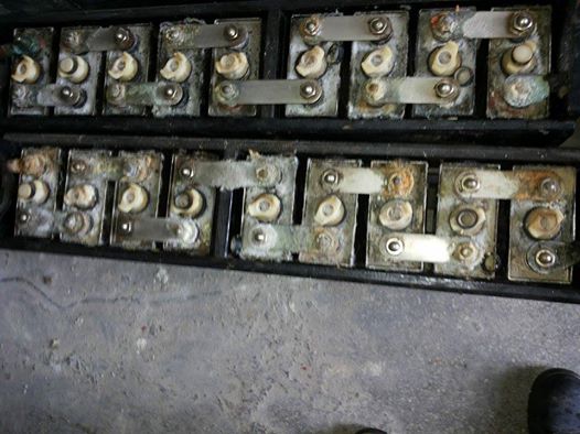

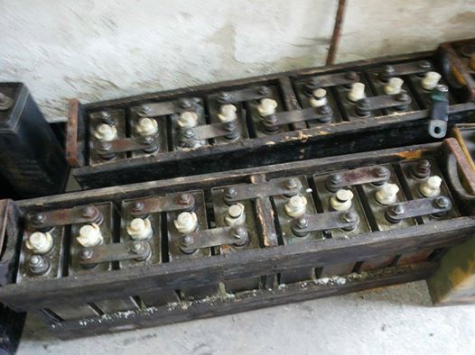

Dobry vecer! Mozem kupit tieto baterky. Neviete mi poradit co je to zac? Majitel ani nevie co to vlastne je, takze od neho info nedostanem. Su balene v debniach po 9 kusov. Su to 4 bednicky. Urcite (sudim podla foto) budu potrebovat repas. Dakujem za radu!

Ovapovat kvůlu svodovýmu proudu, nenastříkat ale do článku chlorovinu z pitné z řádu. Sehnat zátky, vyměnit elektrolyt. Pokud je měřák typuji že je hodně řídký, podle odlítlých vršků ventilku. Vypadá to podle matek na ferak okolo 70-90Ah. Pro připojení napřímo k jednomu 240Wp panelu pro 21,6V nebo 2x 10,8 pro 140Wp, s nějakým odběrem dobrý. S něčím podobným honím čerpadlo a čistí se bazén když vysvitne.

Dakujem za skoru odpoved! Mam vsak- mozno pre niekoho trivialne- otazky, ale lepsie nevediet a pytat sa, ako nevediet a nechciet vediet
1. "Ovapovat" znamena vycistit prudom vody z wapky? Alebo je to nieco spolocne so slovom vapno?
2. Na vymytie clankov od bordelu z vnutra: vadi clankom iba chlor vo vode, alebo aj obsah mineralov? Ak by vadil iba ten chlor, mam k dispozicii studnu, kde chlor 100% nie je.
3. Kde zozeniem tie vrchnaciky, zatky ?
Tieto baterky mozem mat za 50e (1800kc cca) oplati sa mi to?

Ano ovapovat znamená wapkou ovapovat, neboli umýt tak jak jsou od elektrolytu včetně dřeva vysokotlakou myčkou.
Elektrodám vadí chlór, na vymývání je nejlépe účinný přečištěný elektrolyt, a pro dočištění macerací jedině demi vodu nebo destilovanou vodu.
Zátky se dají koupit za draho z Feraku nebo od firem které takovou repas provádí.
Ne nevyplatí, kapacitně budou někde na polovině ikdyž se provede všemožný servis, který není zadarmo.
Kupříkladu
Za 1800Kč je v ČR cca 350kWh elektrické energie, což je asi tak dva roky zmíněného čištění bazénu jen za tuto částku, počítáno bez nákladů na FV panely a nějakou kabeláž. Když vezmu jeden panel a měnič DC/DC k čerpadlu jsme okolo 6ti tisíc, což je už přes MWh. A zato se dá přečerpat už hodně vody.
Kupříkladu
