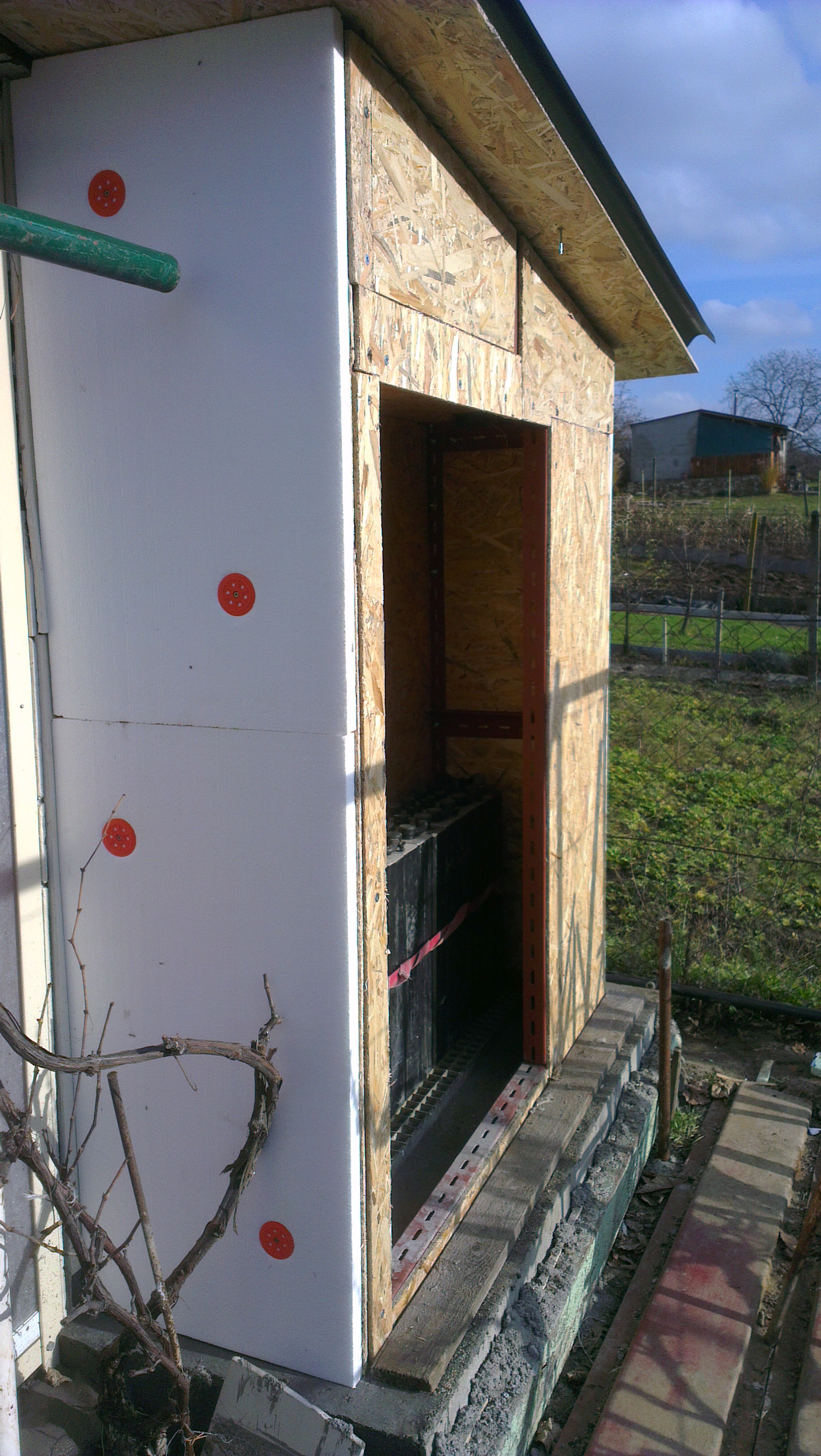

Tak uz dlho tu nic nepribudlo, konecme som zacal riesit baterkaren.
Nieco som uz zacal, pridavam fotku. Cele to bude zateplene polystirenom, hore bude ventilator na odasavanie, spinanym vtedy ked bude nabijanie. Nasavanie je z kumbalu co je vedla.
Bude tam svetlo atd...
Konecne budem mat klud...
Kable budu mat asi cca. 4,5m hrubka cca. 120mm2.
Verim ze to bude OK
Verim ze to bude OK
- Příspěvky: 8263
- Reputace: 1043
Re: Ostrovna elektraren Secovce (SK) 920Wp
řeším teď taky stoje na baterky, ale mám dilema: nevodivost a nehořlavost, pokud bude stojan ze železa, musím ho připojit k PE, při zkratu to bude asi atrakce.... Pokud ho udělám ze dřeva, a třeba se uvolní kontakt (už se mi taky stalo, že se trochu vytavil plastem držáku) tak je zaděláno na požár. Tak nevím. Možná dřevo s nehořlavým nátěrem. Dle platné normy ČSN EN 50272-2 je navíc potřeba mít možnost odpojit oba póly baterie, pro olovo má materiál akumulátorovny odolávat korozi a podlaha být těsná pro zachycení elektrolytu atd.. Baterky budou na podlaze nebo v regálech?
mobilik
- Příspěvky: 2677
- Reputace: 266
No ja budem mat baterky na technoroste a podlaha je vyspadovana na jedno miesto kde je v betone sklenena flasa na zachytavanie kyseliny v pripade nehody. To ze baterky su v drevenej bude neriesim, je to najlacnejsi material a peniaze velmi niesu.
Pri baterkách bude samorejme aj odpojovac oboch polov.
Ano normy su dobre, ale keby som robil vsetko podla noriem asi by som nemal nic. Verim ze sa nic nestane, podla mna sa ani velmi nemoze dojst k poziaru, ale stat sa moze vsetko...
Konstrukciu nebudem uzemnovat.
Konstrukcia je natreta, viem ze zacne hrdzaviet ale kym prehrdzaveje budem uz mat 3x inu baterkaren ako sa poznam.

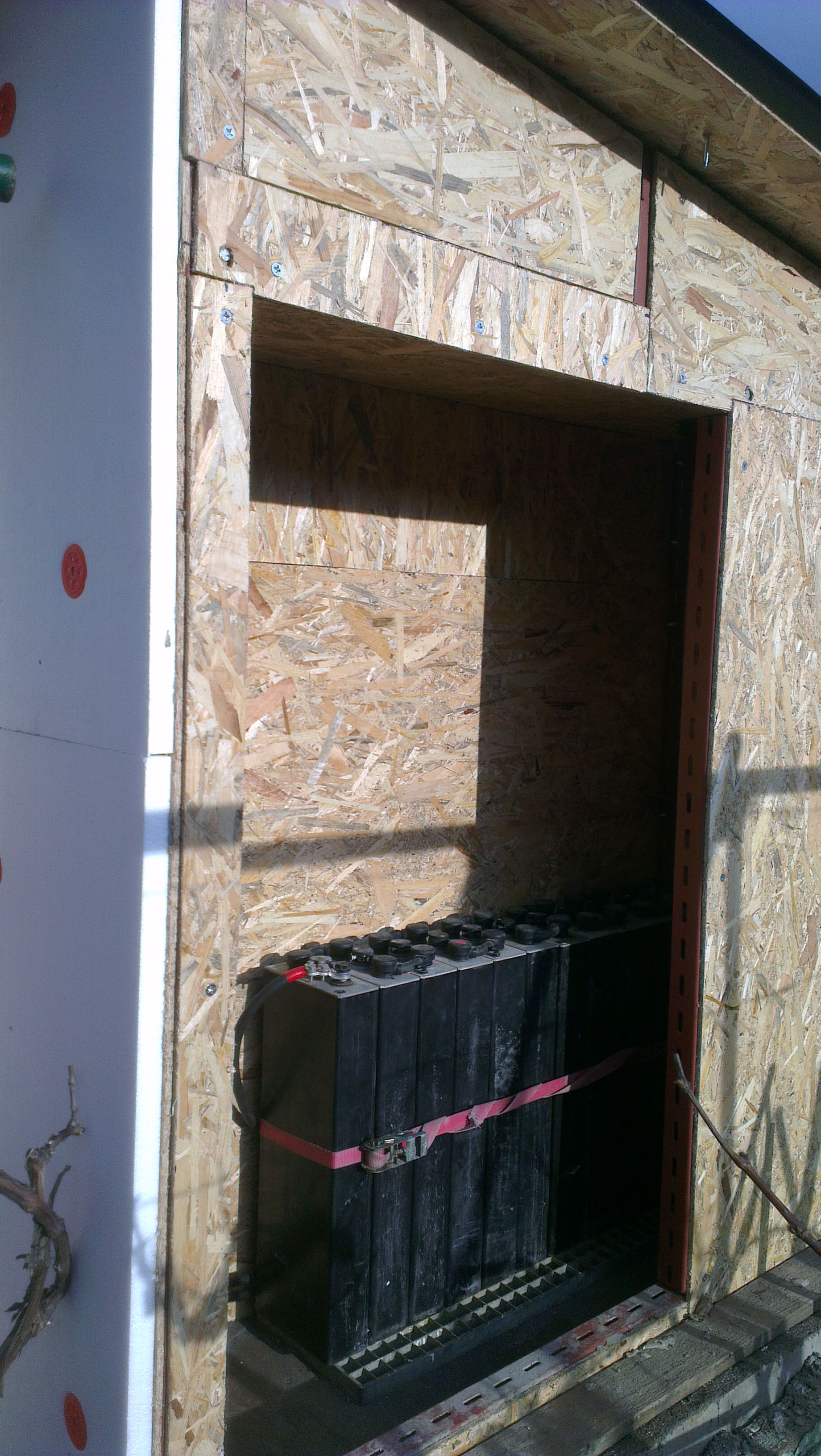

mobilik
- Příspěvky: 2677
- Reputace: 266
Tak dnes som uz premiestnil baterky, aj ked akumulatorovna este nieje hotova, dal som ich uz na miesto. Este dorobit panty na vrata, zateplit to cele a nariahnut omietku a hotovo.
Zatial to mam prepojene 70tkou medou, ale nakoniec to bude urcite cca. 120mm2 prepoj o dlzke cca. 4-5 metrov.
Snad to stihnem, lebo rysuje sa mi dalsia zabavka, ale to az neskor.
mobilik
- Příspěvky: 2677
- Reputace: 266
Tak mala ochutnavka.
