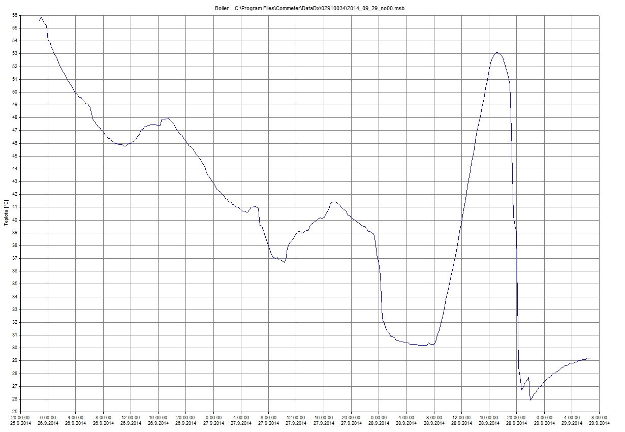

Před týdnem jsme s kamarádem u něj na chalupě zprovoznili ohřev vody. 5 panelů po 245Wp. AC regulátor od p. Oplockého. Bojler Dražice 200litrů ve sklepě (zima je tam). Teplotní profil od zapojení dataloggeru. To co vidíš je provoz čistě na slunce. Stačí jako příklad? (v neděli panely dodaly do bojleru více než 5,4 kWh) Zatím nemám propočteny tepelné ztráty bojleru, musím počkat až bude natopeno a přes noc nikdo nebude odebírat H2O.

Jedná se o chalupu, takže zatím se přidávat nebude, ale není problém přidat, místa je dost. Bylo počítáno s optimalizací nákladů na panely vzhledem k průměrnému osvitu a tomu, že za týden se bojler na víkend nahřeje. V zimě se i pro bojler topí kotlem na ťuhá paliva. Na cenu regulátoru je nejlepší se zeptat mailem přímo autora. Dle mého názoru je cena k zákazníkovi velmi slušná, nespěchej na něj, má zřejmě dost práce a také chodí do zaměstnání..... Snad mohu ale uvést celkové materiálové náklady včetně konstrukcí kabeláže a rozvaděčů- mám pocit, že to bylo nějakých 32 kKč (bez bojleru, ten už měl).
8-9ks panelů je optimum pro dotyčný bojler z důvodu, že když svítí, tak spirála bojleru jede na plný výkon.

u 200l elektrického udávají 1,4kWh/24hodin. Kombinovaný bude mít ztráty o něco větší. V grafu je to pokles tak 0,7°C za hodinu a to by bylo o hodně víc (3kWh/den).
