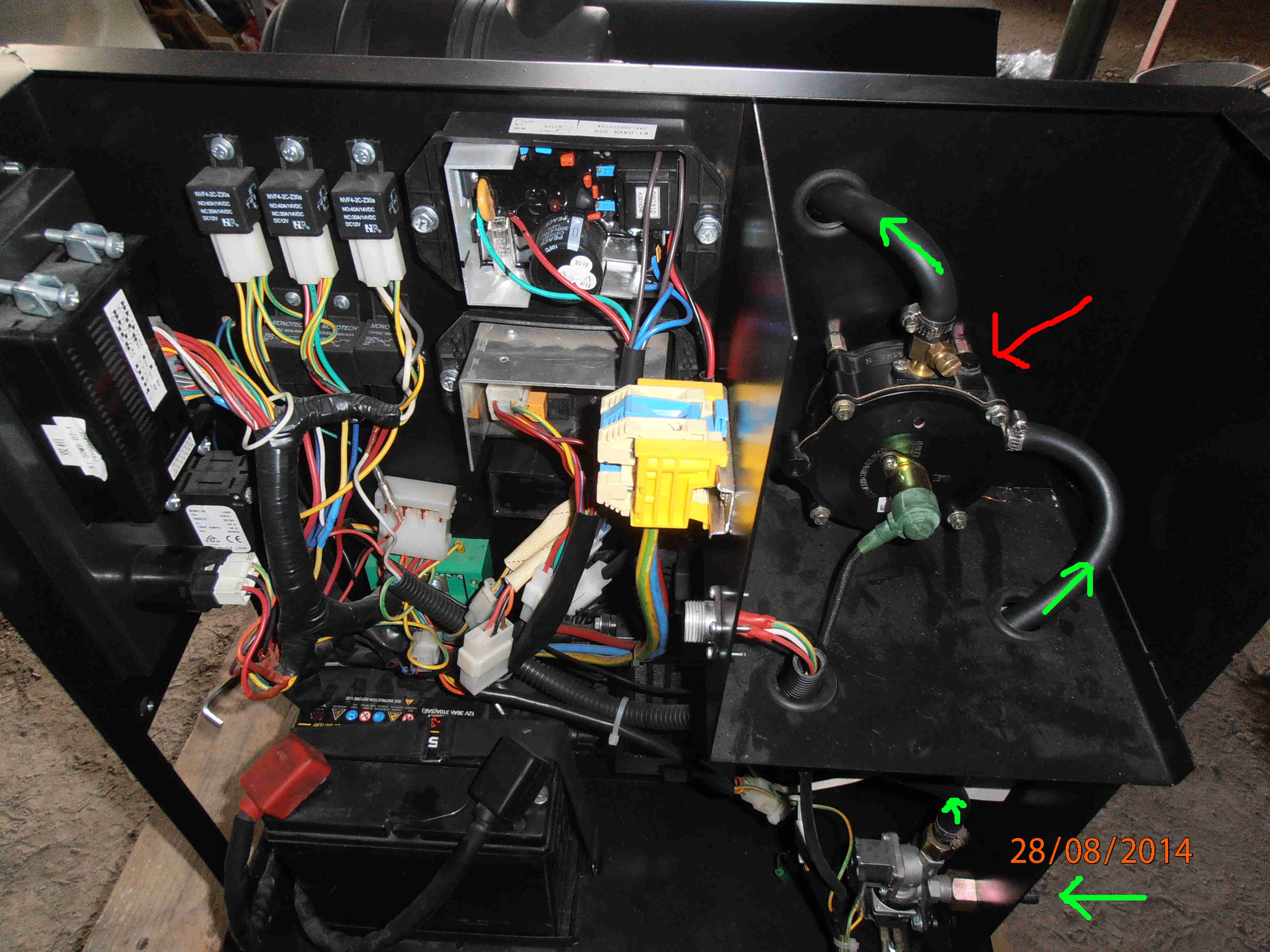

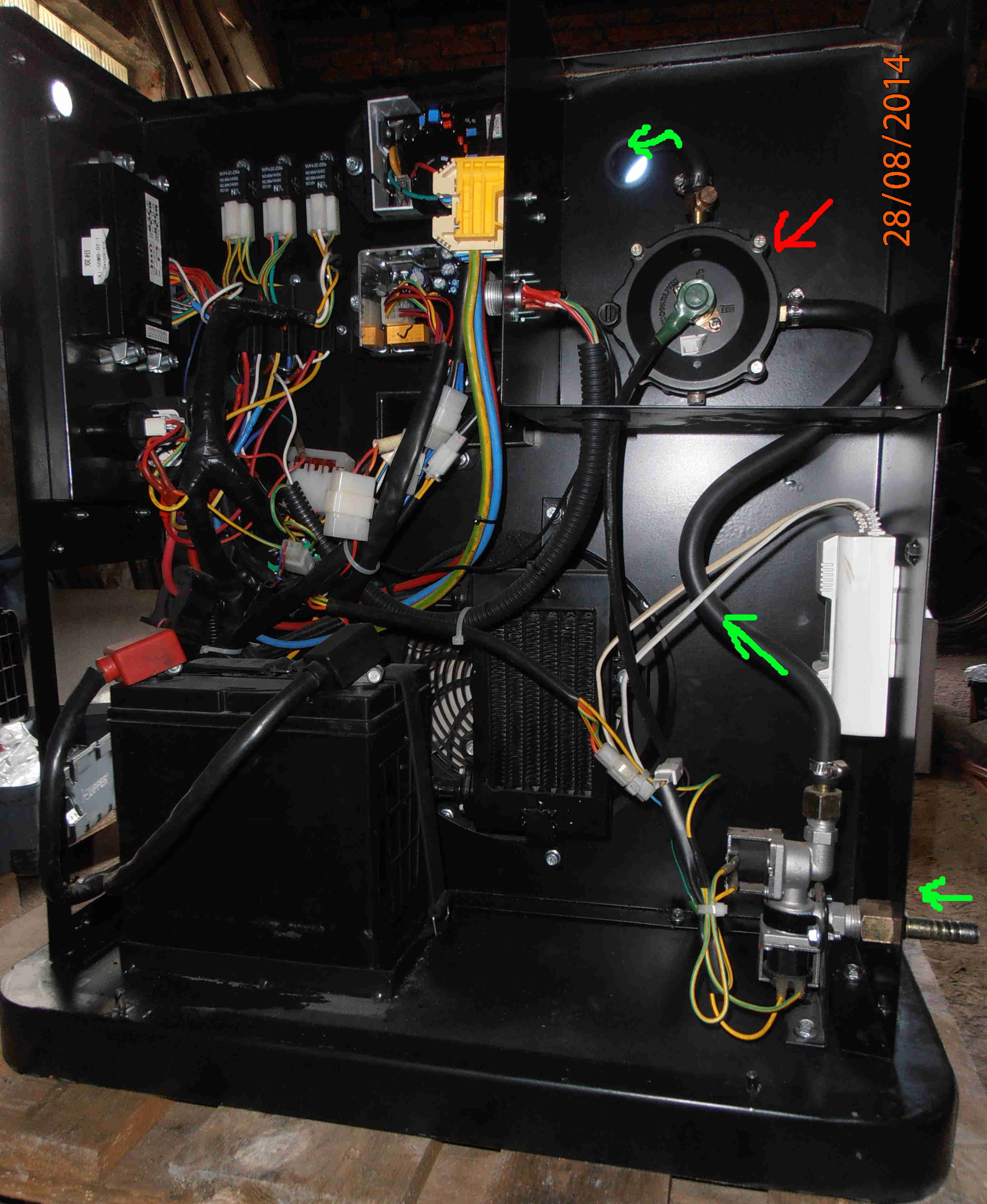

Na fotkách jsem zelenou šipkou vyznačil směr proudění plynu. Plyn pochází přes něco (asi regulátor tlaku?) označeno červenou šipkou a potom jde rovnou do snad karburátoru? Modrá šipka označuje nějaký regulační šroub, zřejmě tlaku.

Podle mne ten další regulátor může současně kontrolovat sání. Pokud má agregát možnost automatického startu, pak se pustí plyn a začne točit starter. Přitom v sacím potrubí vznikne podtlak a ten může vyhodnocovat právě ten regulátor. Řídící jednotka pak pozná, že motor nenaskočil a může zastavit plyn. Také jsem jezdil na PB, tam se ale do regulátoru pouštěl kapalný plyn. V regulátoru (kromě ohřevu) byla membrána, čím víc byla v karburátoru otevřená klapka(=požadavek na výkon), tím větší podtlak v sání, tím víc se membrána prohla a tím víc pouštěla plynu. A na potrubí plynu byl potom podobný šroub, kterým se nastavovala bohatost směsi při výkonu. U membrány byl šroub, tím se nastavil volnoběh. Na vašem místě bych ten regulátor opatrně rozebral a zkontroloval. S nastavením by mohli pomoci i v nějakém servisu, kde se vyskytuji šikovní lidé, co rozumí autům na PB. Koukám, že ty ventily na plyn tam jsou dva za sebou: neměl ten druhý otvírat právě ten regulátor?tomas píše:Potom ale nerozumím tomu proč je v centrále další regulátor, že by pojistný? Jo a vedou do něj dva dráty na konektor který byl rozpojený, tak jsem konektory spojil, ale nepozoroval jsem na chodu centrály žádný rozdíl v tom, jestli je konektor rozpojený nebo spojený. Při statování je v konektoru 12V. Centrálu lze také připojit k ATS takže umí automatický start i vypnutí.
Střílení do výfuku - to mi v autě signalizovalo moc bohatou směs. Bohatost směsi někdo musí hlídat, pokud není odběr výkonu, musí jít do motoru podstatně méně plynu. V těch prvních autech na PB to bylo regulováno tím podtlakem v sání.

Ano už jsem to trochu nastudoval a bude to regulátor průtoku plynu na základě podtlaku v sání. Říká se tomu reduktor. Používá se pro LPG i CNG, a u kapalných LPG musí být vyhřívaný. Postup seřízení jsem našel zde:
http://www.gorvin.mysteria.cz/centrala/centrala.htm
Jsou tam zřejmě tři regulační členy.

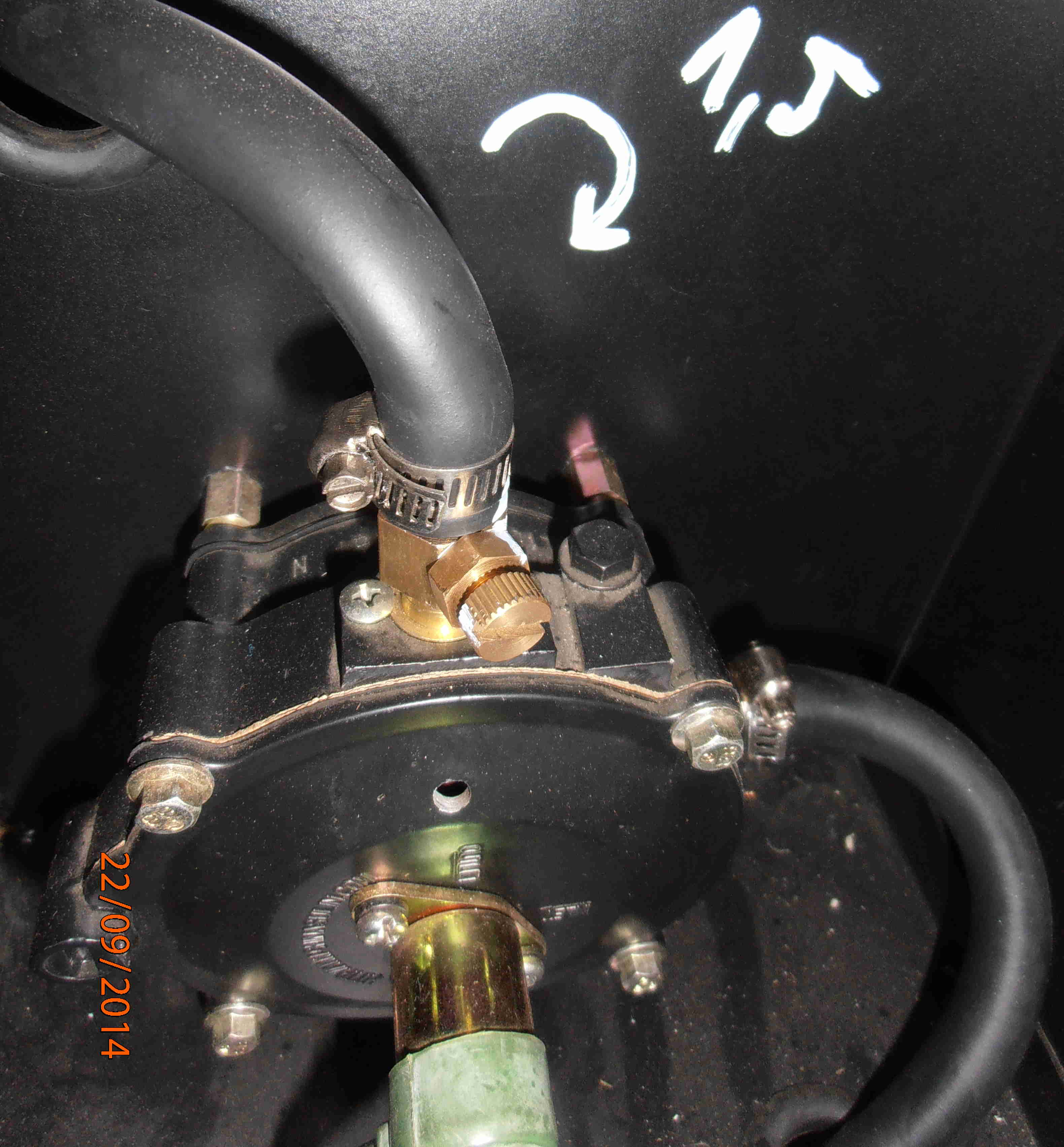

1. mosazný ventil na výstupu s reduktoru
2. šroub ve středu reduktoru označen modrou šipkou
3. a zřejmě i černý šroub na pravé straně reduktoru vedle kabelového svazku
Jen pořád nevím co tyto regulační členy nastavují. To budu muset asi vyzkoušet.

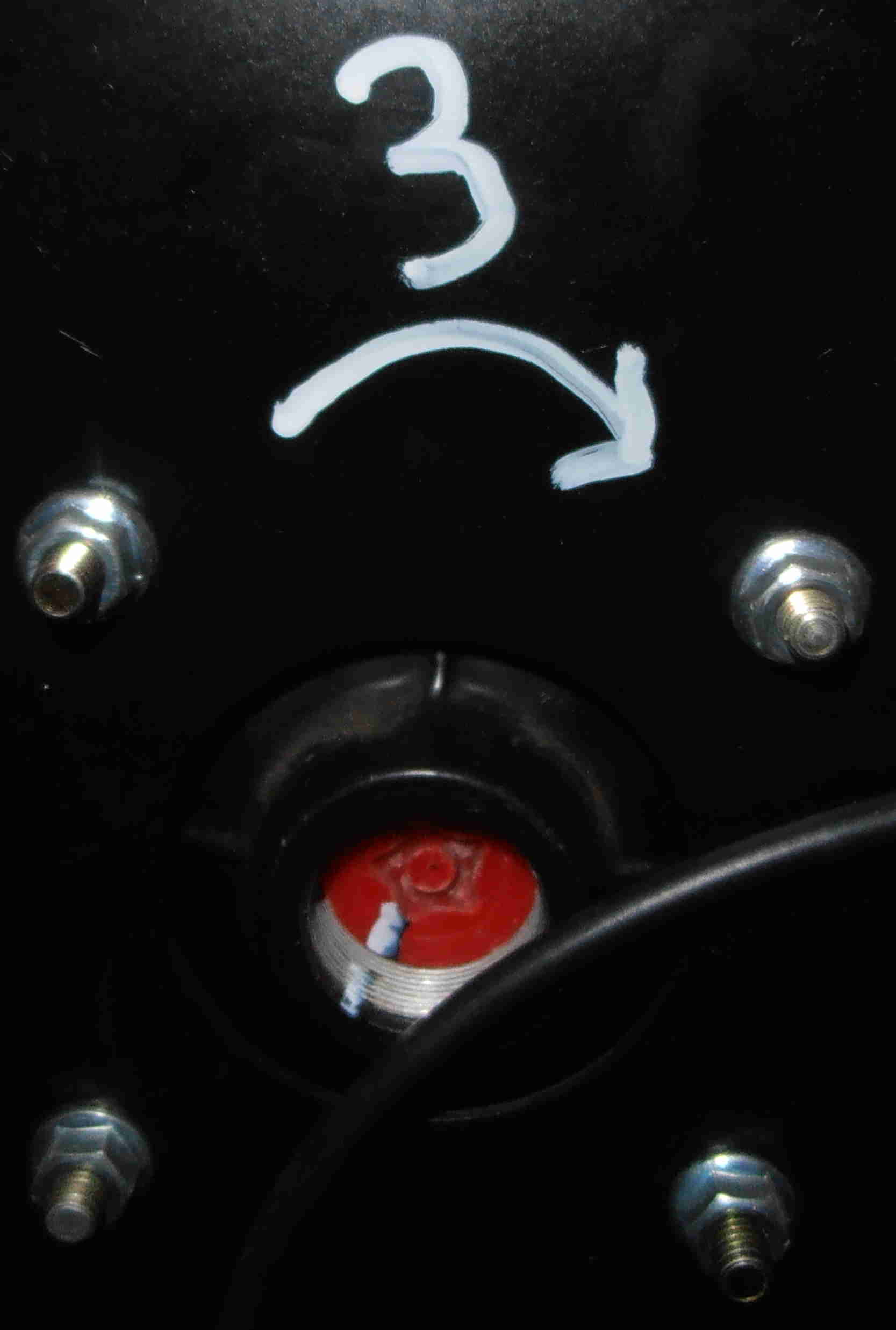

Na tom našem je (typové nebo výrobní) číslo SL 1004 01184 N a žádný manuál jsem na webu výrobce nenašel. Ale podařilo se mi to nastavit. První jsem 3 x otočil ve směru hodinových ručiček na tom červeném kolečku (při čtvrtém otočení už bylo kolečko na konci závitu a málem mi vypadlo do reduktoru) a potom jsem ještě 1,5 x otočil ve stejném směru i tím mosazným ventilkem. A ten elektromagnet na reduktoru jsem nechal odpojený. Poznačil jsem si tam jak jsem s tím otočil abych to mohl dát zase zpátky. A teď to startuje a funguje dobře, i když neměl jsem zrovna u sebe 9kW zátěž, tak jsem to testoval jen na 2kW fénu. Musím tam ještě přivést více spotřebičů a otestovat i plný výkon.
