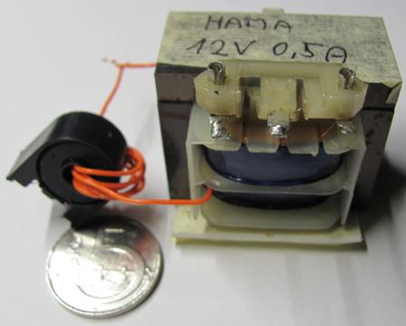

Já bych sáhnul do šuplíku, vytáhl tři maličká trafa na 220V, protáhl trafem jeden závit zvonkového drátu (dneska z eternetového kabelu) a ten drát protáhl několikrát tím proudovým trafem. No a podle proudu bych přidal/ubral závity případně prodloužil ten drát. Hloupá na tom jsou ta tři trafa. Nejsem si ale jist, zda je to přesně to, co potřebujete (já mám GreenBono, WATTrouter neznám).RRR píše:Jenže jak "jednoduše" nasimulovat WATTrouteru tu zátěž?

No, není to přesně to co bych si představoval, ale také je to varianta. Jen nerozumím tomu " protáhl trafem jeden závit zvonkového drátu" jak to myslíte, kudy?

Na obrázku je příklad. Chybí připojení 230V a odvod z proudového trafa. Původní sekundár trafa zůstane nezapojený. Červený drát zde představuje "půlzávit" trafem 230V a asi pět závitů proudovým trafem. Trafo je 230V/12V.RRR píše:...Jen nerozumím tomu " protáhl trafem jeden závit zvonkového drátu" jak to myslíte, kudy?

Díky za obrázek, teď už rozumí i ajťák

Tak jsem zkoušel jednoduchý obvod přes CM555, snažil jsem se docílit frekvence 50 Hz ale WattRouter chvíli ukazoval spotřebu a chvíli zase přebytky. Pak jsem přišel na to, že je to tím, že frekvence vstupu musí být přesně sfázováná se vstupem L1, který napájí Wattrouter. Přes to trafo viz obrázek výše od Kostěje to opravdu funguje. Bohužel nejúspornější trafo, které jsem doma našel má klidovou spotřebu 1,1w
