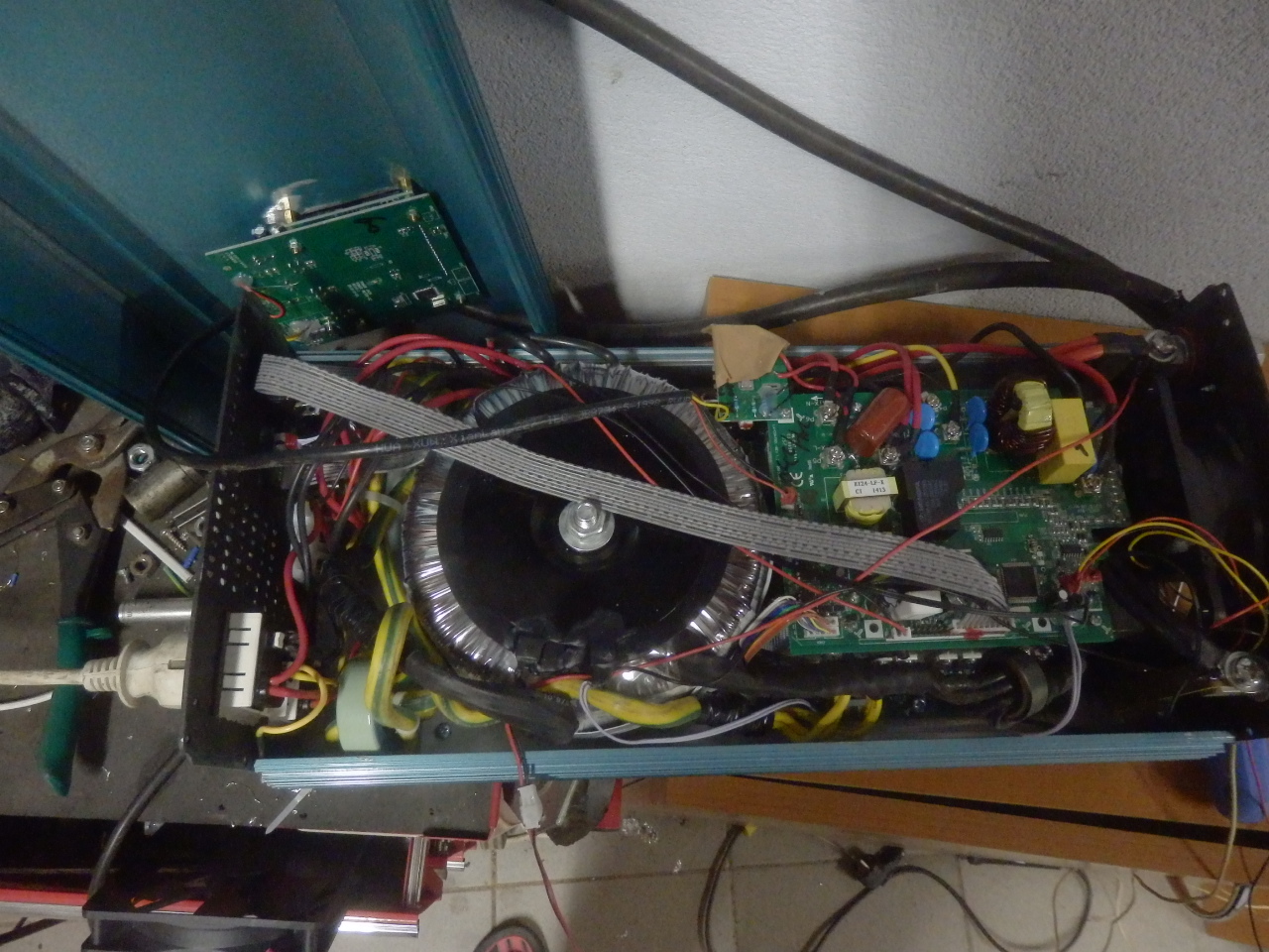

Tak jsem se rozhodl pro radikální řez.Pídžej je kratší o 15 čísel. Málo místa v rozvaděči mě k tomuto činu bohužel donutilo.
mobilik
- Příspěvky: 2677
- Reputace: 266
Re: LF měniče úprava
A nebude sa to takto viac prehrievat?
PavelR
- Příspěvky: 3550
- Reputace: 265
Ona je ta skatule beztak skareda. Chtelo by to prekopnout do rackove bedny nebo do neceho hezciho.

Mobilik, vysledoval jsem že se hřeje trafo protože nim naprázdno teče 3.5A. Po te úpravě, (jaderka), se při trvalém odběru cca 350W přes den nezapl ani jednou ventilátor. Dám tam ale ještě dva malé ventilatory, namontovane primo na sasi, které budou ovladany z místa, kde byl ten prostřední ventilátor.mobilik píše:A nebude sa to takto viac prehrievat?
Jo lepší bedna by byla určitě lepší ale to se mi uz nechce..
