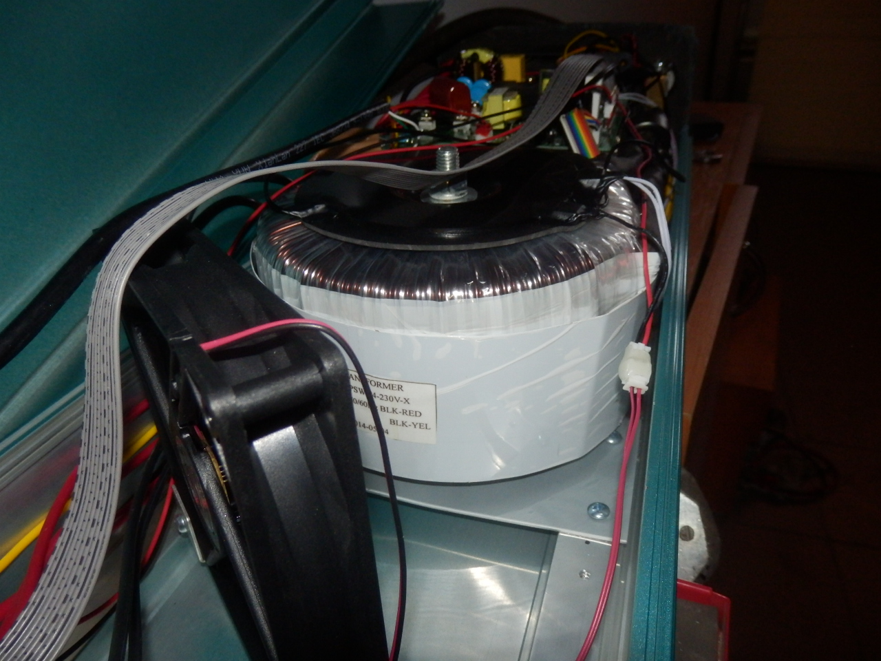

6Kw má standartně dva toroidy z 3Kw.Můj ale nemá z 3 ani z 5kw verze.Je větší a má jiné vývody.Tudíž mě došlo, že je to jejich inovace, asi.

Rozměry cca 170 x 100mm. Váhu zvážím .Jako z trojky nejsou.Teda myslím podle rozměru.Váha na obalu 21Kg.Vím že má mít 26..
Porovnával jsem fotky i z osmičky a jde vidět, že tam mají dvě pětky trafa.Jde to i přečíst, trochu. Podle místa jde vidět, že trafo je asi jiné, to moje je tam pomalu na těsno a ty pětky tam mají ještě prostor.
To jestli jsou dvě nebo jedno mě zas tak netrápí, i když jsem chtěl vyzkoušet, jak by to chodilo z dvěma..zase se bude ale lepší shazovat ta spotřeba. Dělaly mě problém dva spotřebiče které shazovali tu 5ku. Tento drží takže jsem spokojený. Já si ale

3kW: 170 x 75mm váha měniče 16kg
5kW: 170 x 95mm váha měniče 19,7kg
Co je na Vašem měniči jiné oproti 5kW je délka šasi (cca 1kg navíc), ten ventilátor u trafa a modifikované ochranné obvody aby byl krátkodobě schopen dát více než 5kW verze.

Přít se nebudu. Já jen ted nevím, co bylo na te 5kw na štítku.Prosím o porovnání těchto fotek dole.
Já v nich vidím rozdíl.Navíc 5ka měla 3 vývody a tenhle má 4.Pětka tam měla tak dva centáky a šestka je docela na těsno.
Vypadá to že budu muset objednat všechny verze abych měl s čím porovnávat.Na živo.
Proč aspon si aspon nezkusíte říct, že by to tak mohlo být? Já vím že to dělali jinak ale třeba to změnili.
Nebo až se sejdeme tak ho můžu vzít, a po té merunce jak navrhoval PavelR, můžeme měřit a měřit
Ale OK Beru to.Zřejmě máte pravdu Vy.

Nemusíte nic objednávat. To trafo co tam máte, je stejné jako v 5000W a 8000W, s tím že v 8000W jsou dvě. Pak je to menší trafo s výškou 75mm: Ve 3000W 1ks, v 6000W 2ks.
Jak jsem již napsal, Váš "6kW" s patrně upravenou výkonovou ochranou, dá krátkodobě více než 5kW se stejným trafem. Určitě ale nedá to, co by dal 6kW se dvěma trafama.

mateji, asi si s hurvayzem nerozumíte. hurvayz píše, a je to i patrné z fotek, že jeho 6kw verze má trafo s větším průměrem a s čtveřitým (fuj to je slovo) vedením na prim.
Alespoň tak jsem to pochopil. já

hurvayz změřil rozměry trafa na cca 170 x 100 mm. Já změřil trafo v 5000W měniči a má rozměry přesně 170 x 95 mm. Nemyslím si, že by z fotek bylo patrné že v jeho 6000W je větší trafo, naopak váha měniče nasvědčuje že trafo je stejné (když uvážíme cca 1kg navíc kvůli delší šasi). To že má dvojitý sekundár na jeho výkonu nic nezmění, občas se takové trafo v PJ LF objeví.

jasně, ale subjektivně se mi zdá, že u 5kw verze je po stránách více místa než u jeho 6kw.

Bylo tam více místa, pichl jsem tam prsty..a šasi je stejné.Leda je varianta že by v té pětce bylo trafo z trojky.To by snad vše vysvětlovalo.
Každopádně spotřeba je na 0,79A.Vůbec se mi nedařilo ji srazit tak lehce jak u 5Kw.Laboroval jsem tak hodinu..

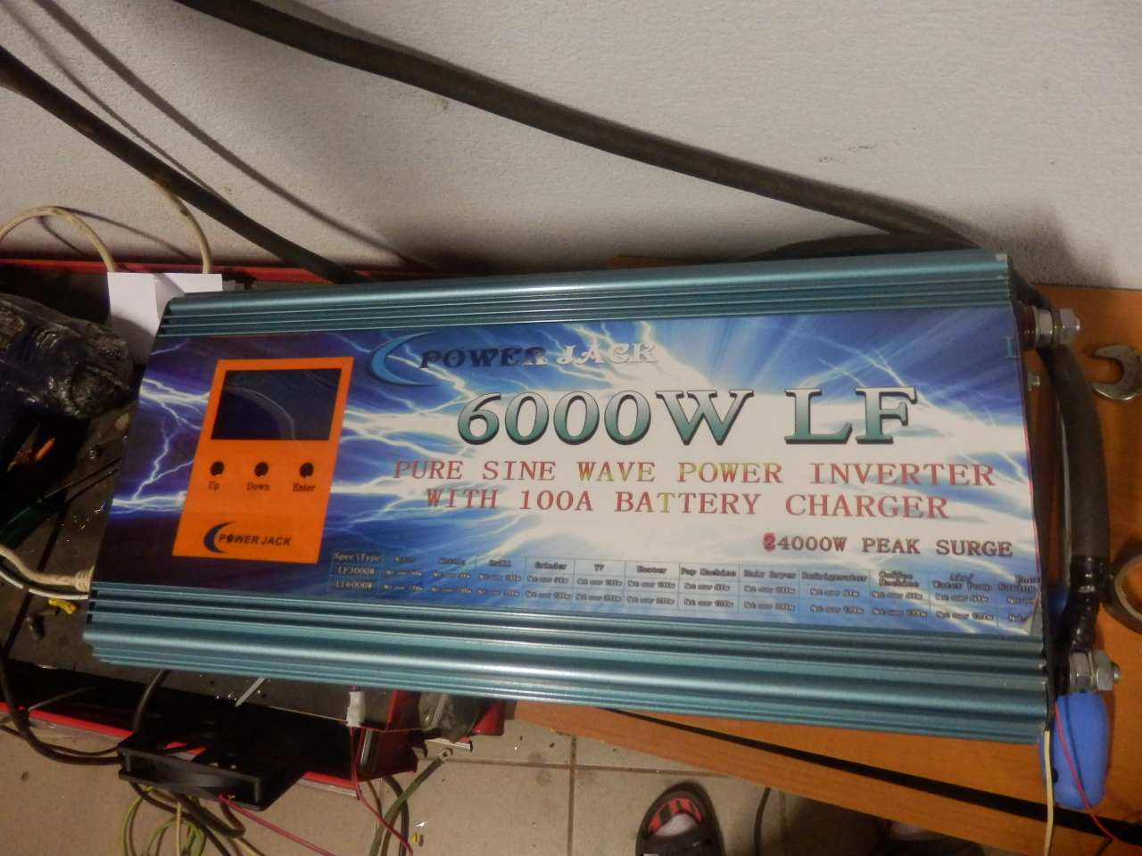

Tak jsem se rozhodl pro radikální řez.Pídžej je kratší o 15 čísel. Málo místa v rozvaděči mě k tomuto činu bohužel donutilo.
- Příspěvky: 2681
- Reputace: 266
Re: LF měniče úprava
A nebude sa to takto viac prehrievat?
- Příspěvky: 3545
- Reputace: 265
Ona je ta skatule beztak skareda. Chtelo by to prekopnout do rackove bedny nebo do neceho hezciho.

pezizka píše:Já nevímMně se ty tři škatule na fotce od hurvajze docela líbí
- hurvayz
- Příspěvky: 950
- Reputace: 112
- Bydliště: Skoro u SK
Mobilik, vysledoval jsem že se hřeje trafo protože nim naprázdno teče 3.5A. Po te úpravě, (jaderka), se při trvalém odběru cca 350W přes den nezapl ani jednou ventilátor. Dám tam ale ještě dva malé ventilatory, namontovane primo na sasi, které budou ovladany z místa, kde byl ten prostřední ventilátor.mobilik píše:A nebude sa to takto viac prehrievat?
Jo lepší bedna by byla určitě lepší ale to se mi uz nechce..
