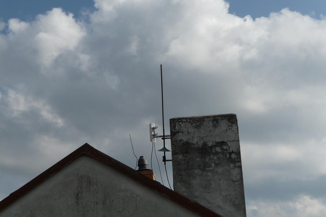

jak si pojistit jistější likvidaci domácnosti bleskem ? Třeba anténí stožár vyšší než bleskosvod nebo antény (TV , wifi ...) přímo na hromosvodu
Stejně si furt myslím že při přímém zásahu pude tak jako tak vše do luftu

Abramsi to máš pravdu, na chatě jsem měl stožár 10m pro 11m duralovou anténu pro radioamatérské pásmo. Stožár byl ze dřeva - krásný kmen smrku. Nikdy se mi do něj blesk netrefil i když pata antény (protiváhy a cívka zářiče) byly uzeměny, tak mi odcházely koncové tranzistory na vysílači, jednou i lampa na 200w koncáku. Celé to bylo statikou i když jsem měl bleskojisky i svodiče, prostě citlivé el. přístroje neochráníme.

já měl na mysli toto : Nebo-li takhle určitě neee
