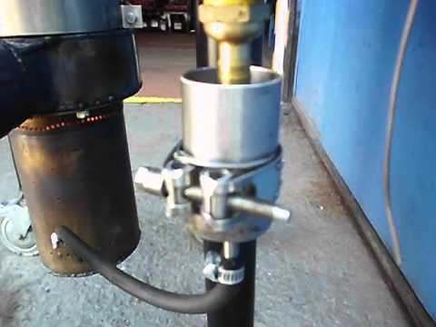

Tady je pro ilustraci odkaz na video stroje který je prozatím posledním v řadě pokusů o tepelný motor. Je poháněn vyjetým olejem, atmosférické spalování - nemá ventilátor, má malý generátor - viz voltmetr, otáčky asi 100ot./min
http://youtu.be/feMa1JewfWA
