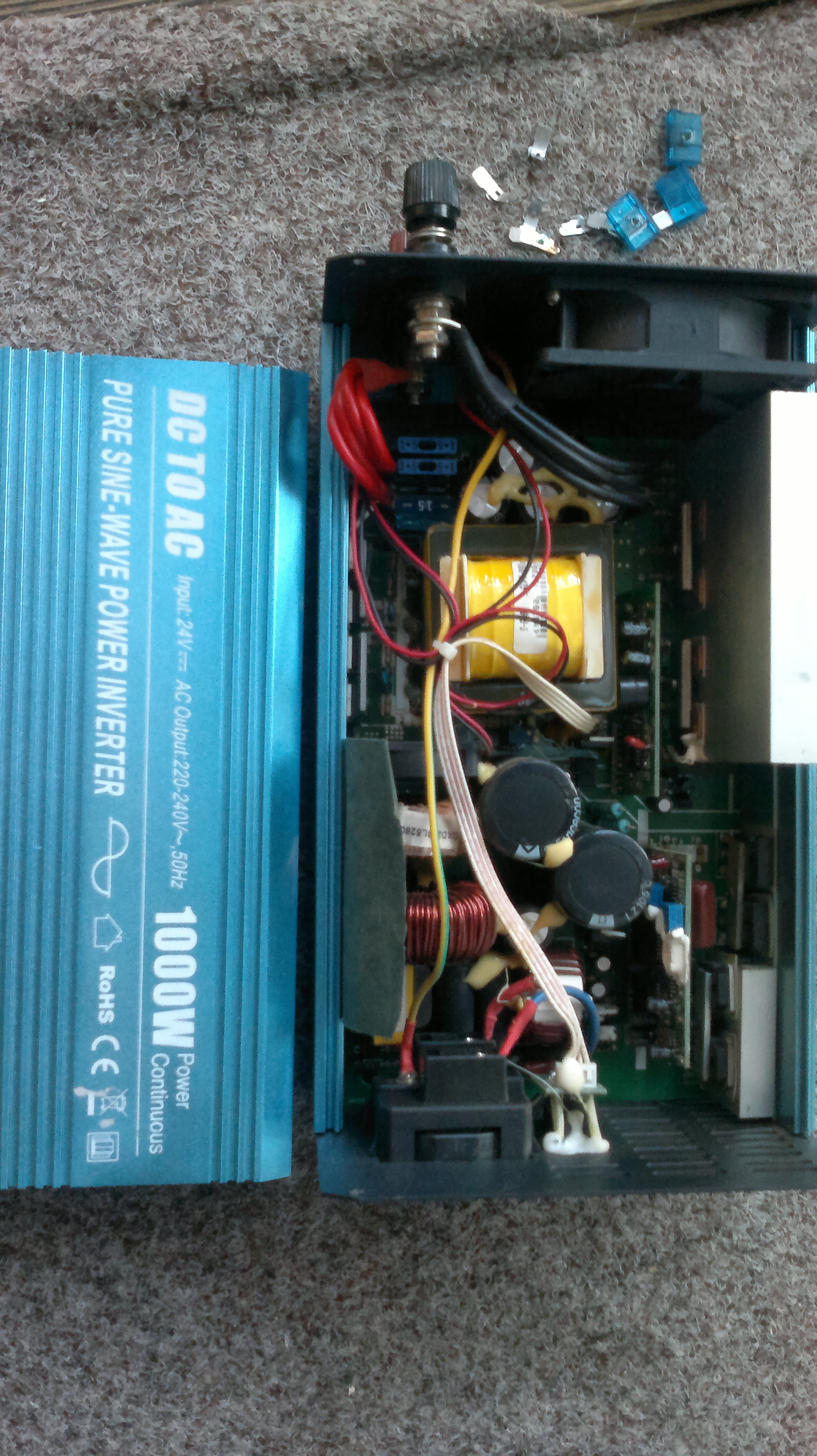

Dnes v noci měnič začal pískat a svítila kontrolka fault. Rychle jsem ho odpojil, systém přepnul na záložní. Ráno měnič připojen, po zapnutí se rozjede, rozsvítí se zelená kontrolka a pak hned začně řvát a přepne na červenou fault. Otevřel jsem ho, vše vypadá ok až na označenou malou součástku (v červeným kolečku, jedna je jakoby opálená a místo modrý je hnědá, druhá modrá zakroužkovaná pro porovnání, označení součástky je 331K 2KV), která je pod trafem. Nevím, jestli přitom mohlo odejít ještě něco, nejsem elektrikář a nerad bych ho úplně zničil. Poradí někdo co s tím, případně kdo by mohl opravit??

Je to kondenzátor, hned vedle je řada slušně topících odporů, jestli to není od nich.... To samé ale 12V mi kleklo po 3 dnech provozu, ani jsem to nezkoušel opravit.... Snad někdo druhý řekne víc..

Včera opravenej měnič zapojenej a dneska ráno při zátěži cca 5W rána, kouř, smrad a pískot. Nebyl jsem doma, ale manželka ho zvládla vypnout po telefonu. Večer rozborka a překvapení viz foto:
Kondík vybouchnul a celej měnič je komplet zašpiněnej náplní
Takže zase pojede do opravny, ještě, že je pan Dvořák tak vstřícnej
