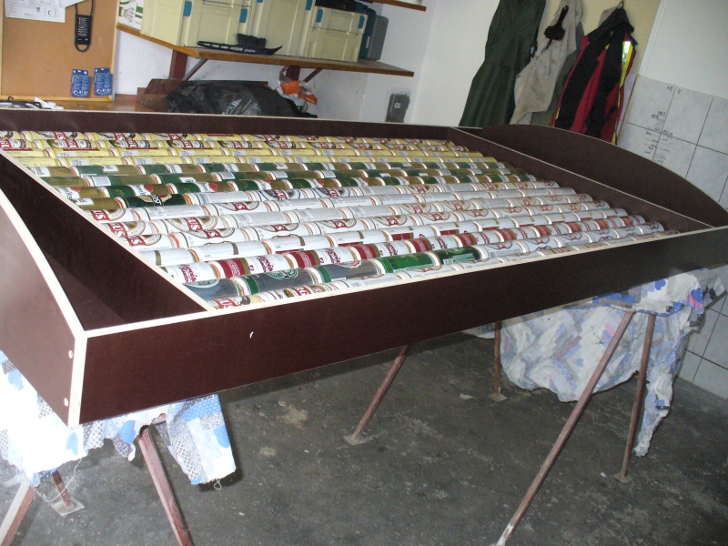

Tak jsem konečně začal s kompletací....

Ejha, drzim palce, tesim sa na dalsie foto.
Celkom ma to zacina zaujimat...

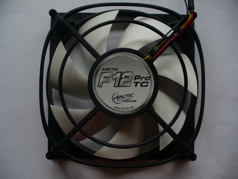

I já už mám sušný počet pixel od Arguse.Takovému projektu se holt člověk musí obětovat
V mém případě by to mělo přitápět v karavanu.Držím palec a velmi se těším na výsledek.

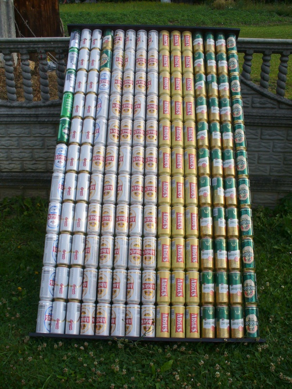

Tak sem vám neska zase zarval šponu.....Mátná barva sice není matná,ani lesklá...( zkrátka všude se pije,ten kdo ji míchal byl fakt navaleny) Takže značku primalex už nekupim.. jooo a pokud je to možné stejné plechovky na sebe a matné se lépe stříkají, ikdyž jsou zase křehké.Na lesklých se dělaly takové mastně nemastné oka...

krasna prace. z tohoto bych mel 11x kocovinu

PavelR píše:krasna prace. z tohoto bych mel 11x kocovinu
Mám doma ještě dalších 700 ks a nejhoršínatom je že ani jednu jsem nevypil já pivo nerad...

Tak aby tato rubrika nezakrněla...zase hodím něco na koukání zbytek na mých web.Chlapi zima se blíží

Tak jsem ho tedy vynesl na světlo bóóžíí...bylo třeba uklidit po montaži....

Pěkná práce

Fakt super práce. Smekám... mít zdroj plechovek, tak do toho snad i půjdu

Díky za slova chvály hřeje to... no a pokud jsi někde blízko, tak si přijeď má žena nadává že kam se podívá samá plechovkacamel1cz píše:Fakt super práce. Smekám... mít zdroj plechovek, tak do toho snad i půjdu
