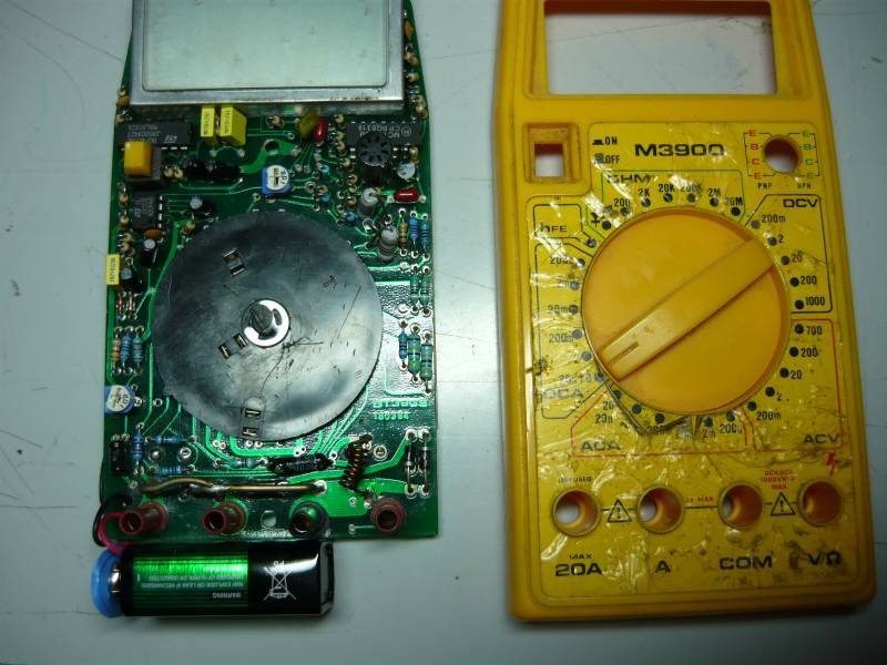

Nový příspěvek od radex »
mypower.cz píše:
dovzdelat se napriklad ohledne elektrickeho pripojeni proudovych cidel atd. Snad se mi nepovede tomu arduinu nejak elektricky ublizit.
No mě nenapadá vhodnější proudové čidlo než odpor kusu drátu, na němž vzniká měřeným proudem úbytek napětí. Já osobně dimenzuju průřezy drátů zhruba na 1A max.proudu 1mm2 průřezu, takže mám na metru drátu max. úbytek 18,5mV. I nejlevnější multimetry mívají napěťový rozsah 200mV, kterým se to dá měřit.
Proudový rozsah multimetru nepracuje jinak - viz. měřící kus drátu vlevo dole na obrázku.
Když bych chtěl přesnější měření, tak bych koupil nějaký přesný odpor, protože odpor mědi může na 10stupních ujet o 6,8%. Pro Arduino bude potřeba milivolty zesílit - vidím to na rozdílový zesilovač s OP07 (operační zesilovač s malým offsetem)

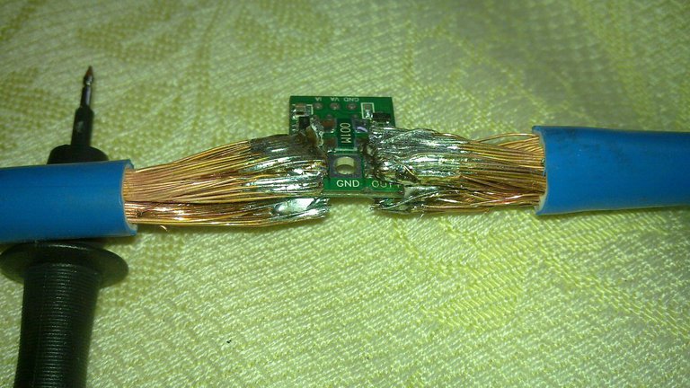

vanous

vata píše:
...si neumím představit tu konstrukční stránku věci - jak tuhle titěrnost napojit na ty kravské silové vodiče.
napojení na CYA 25, snad to bude OK. meření mezi +,- a GND vypadá v pořádku...

Nový příspěvek od mypower.cz »
to nevypada moc rozebiratelne :repair: .. Mozna nebylo by lepsi neco takovehoto:

Nový příspěvek od abrams »
vanous píše:
vata píše:
Tak tohle je fakt síla :eek2: :eek2: :eek2: :uh: :uh: , už vidím jak to udělá PRÁSK !!!
Jak je řešena vzájemná fixace těch vodičů ?

Nový příspěvek od vanous »
Ten attapilot 15 x 19mm, dírky 3mm, Pololu board (viz Filip) má rozměr 18 x 20mm... Na obrázcích je to všechno hezké...
