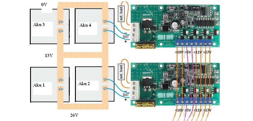

Zdravim vsechny. Snazil jsem se toto vlakno procist a moc jsem nezmoudrel. Chtel bych se zeptat. Zrovna mi dorazily 4xLiFeYPO4 (12V/90Ah) a k nim 2xAkumon A2. Jaky by mel byt spravny postup pro prvotni zapojeni. Jedna se mi predevsim prvni nabiti. Take bych potreboval vysvetlit jak ten akumon zapojit a zda dva na tyto 4 baterky budou stacit. System bych chtel mit zapojeny na 24V.
Dival jsem se na tento pdf http://files.i4wifi.cz/inc/_doc/attach/ ... ns_ENG.pdf a ve schematu se ztracim. Existuje nejaky navod pro blbce? Regulator budu jeste objednavat (rozhodl jsem se pro TriStar TS-MPPT-60) a menic take (Měnič Victron Quattro 24V 3000VA sinus) ktery bude slouzi take pro nabijeni techto clanku.

jedná se o 4 články a výsledné napětí je 12V, nebo jde o 4 baterie každá o napětí 12V? Výsledné napětí předpokládáš 24V, jde tedy o baterie a předpokládáš sérioparalelní řazení? Proč jsi se rozhodnul pro 24V a ne 48V(nižsí proudy, menší ztráty)?

Jedna se o 4 baterie a kazda ma 12V. A presne jak rikas chystam se o sérioparalelní řazení s vyslednym napeti 24V. Baterie budou od panelu asi 5 metru, tak jsem nepredpokladal ze ztraty budou tak velke. Jak jsem psal tak zatim mam jen baterie + ty 2 akumony v2 a teda jeste taky panley 4xSCHUTTEN Poly 290Wp 72 cells (MPPT 35V).

Baterie čtyř článků LiFeYPO 90 Ah je obtížné balancovat, již to na foru bylo uvedeno - viz abrams a jeden další příklad.
Lepší variantou by bylo koupit jednotlivé články, nebo pokud jsou již koupené 90Ah bloky, tak sejmout horní kryt a 4 články balancovat jednotlivě. Důsledek rozbalancování může být likvidační pro nejslabší články baterie.

Tomu rozumim. Ted uz pozde bycha honit, ale nechci clanky rozdelavat dokud jsou v zaruce. Abrams mi jiz poslal ve zprave jak to mam zapojit, kdyztak pirpojim obrazek kdyz by to nekoho zajimalo.

sérioparalelní zapojení baterií jak plánuješ by mohlo zvýšit spolehlivost ale to se v tomto případě asi nestane. Nemáš indikaci vadné části baterie. Důležité je vypínat nabíjení přesně v okamžiku kdy začne libovolný akumon topit. I tak pravděpodobně zničíš baterii, protože nenabíjíš řízeně pouze to, co jsi z baterie vysál. Holt potvrzuje se, že abramsovy zkušenosti jsou nepřenosné......
