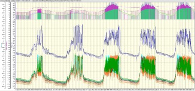

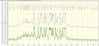

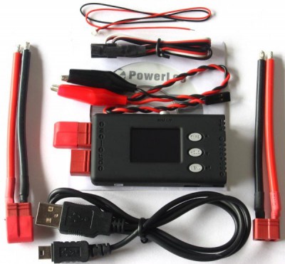

Už som prezentoval výstupy z logovania dát z PowerLog6S ( kúpite v ČR aj v SR ):
Používam ho na záznam hodnôt Ubat, napätia jednotlivých článkov ( max 6 ), troch externých teplôt a jednej internej teploty:
Nastavené mám zapisovanie parametrov každých 10 sekúnd, čo vystačí na necelých 7 dní. Nevyužívam meranie Ibat a meranie kapacity, logger by musel byť trvale zapojený v sérii, čo pri obvyklých prúdoch do cca 15 A ( v špičkách cez 30 A ) vyžaduje chladenie vetrákom - pre istotu v záujme životnosti toho "prdítka".
Už som písal o probléme rušenia meničom, mám však jednotlivé netienené vedenia od troch sond s dĺžkou do 14 m z časti súbežné s DC vedením od panelov. Jedna sonda je voľne zasunutá medzi rebrá chladiča Epsolaru, logger je menej ako 0,5 m od meničov ! V detaile záznamu teplôt je vidieť, že niektoré zápisy dávajú chybne nulu, nevadí mi to, graf je čitateľný. Extrémne je možné zvoliť zapisovanie v intervale 0,25 s, čo dáva pekné znázornenie prúdových a napäťových špičiek.
Ďalšou výbornou funkciou je poplachové relé, môžete si navoliť ľubovoľný parameter.Doporučujem tento logger spolu s excelentným zobrazovacím software LogView, s ktorým možno robiť divy, napr. analýzy a merania rôznych záťaží a pod.
