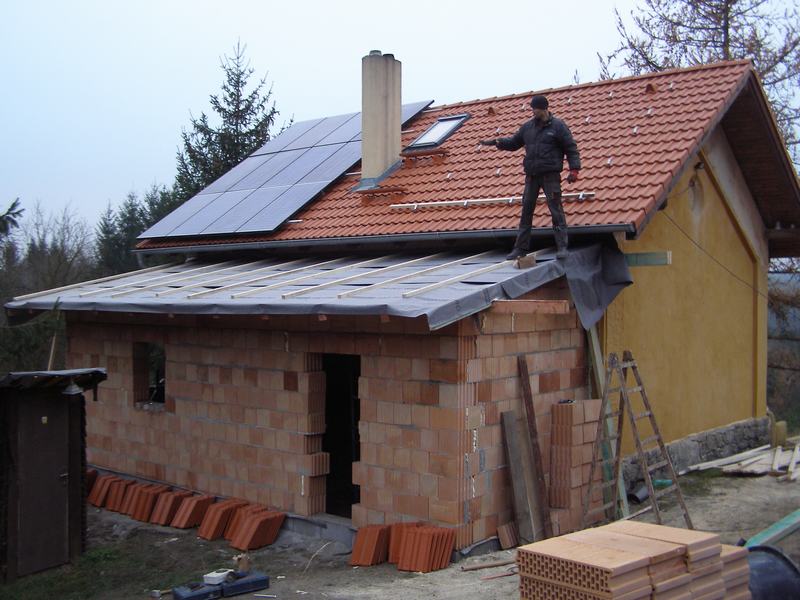

od roku 1995 si hraji na své chatě s ostrovním systémem který je nyní v této fázi
12Ks panelů evergeen s mppt regulátorem dobíjení a zároveň měničen napětí v jedné bedně
max vstup z panelů do bedny je150V a 50A výstup z měniče 8000w pravidelná sinusovka počet baterií 4ks 150Ah zapojeno na 48V v chatě normální jednofázový rozvod spotřebiče ponorné čerpadlo 52m výkon 1100w lednička asi 150w televize 50w osvětlení v každém pokoji bodové halogenové 4ks 50w žárovek nemám rád usporné rádio ,mikrovlnka nějaké ty routry a tak jako kažný má doma spotřebiče ,jo ted dost používám míchačku a ruzné flexy a bourací kladiva jelikož probíhají stavební upravy zatím největší spotřebič byla zbíječka cca 4000w.

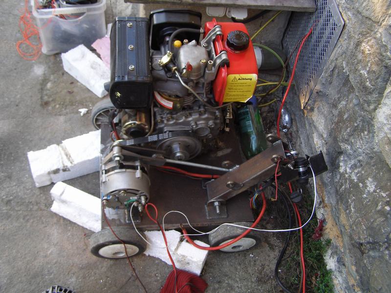

vzhledem k tomu že letošní počasí je přiliš inverzní jsem byl nucen vyjet s mím dělaným aggregátem -dieslový motor 2,5kw a přes řemen 48V/30A alternátor spotřeba 0,75L na hodinu při plném výkonu 48V/30A baterky dobíté asi za 4hodiny abych dobil baterie pak už si to zase nějaký ten týden solár uhlídá .

Aj keď mne diesel smrdí, ja to chválim
Taký agregát by sa teraz zišiel viacerým Robinsonom Crusoe na našich ostrovoch. Aj keď by to chcelo väčšiu kapacitu.

ted to mám zapojený všechny panely do jednoho setu bat jelikož je inverze nemá smysl dobíjet 2 sety bat ani jedny by se nedobily jakmile vyleze slunku automaticky se odpojí půlka panelů a budou se dobíjet oba sety baterekLUI píše:Parada....![]()
Akurat nerozumiem tej baterke....to akoze nabijas pri plnom vykone z panelov s 50A.....150A baterku....?....![]()
Vsak tu baterku "porazi"....

A čo sa chystá na druhej polovice strechy
zatím jsou tam jen háky kdyby náhodou chtěl ještě něco přidávat na přístavbě bude ohřev vody

Na tú skoro rovnú strechu nedávaj ohrev vody. Bude ti to kúriť len krátko v strede leta, keď je slnko vysoko! Keď to predymenzuješ, tak sa to bude v lete prekurovať a na jar a jeseň ti aj tak nedá dostatočný výkon. Optimálne by asi bolo zavesiť to kolmo k zimnému slnku. Ja mám fototermiku zavesenú na stene skoro zvyslo:https://forum.mypower.cz/viewtopic.php?f=3&t=153 Musel som len spodnú časť podložiť cca 10cm, aby to šlapalo aj na Jána (týžden pred a po letnom slnovrate). Vtedy to kúri najmenej, no keď je na bojleri 40°C, tak sa traja v pohode osprchujeme. Inak to dokuruje celý rok(okrem terajšieho zatmenia). V zime to je pustené aj do radiatorov, takže sa môže cez deň menej dokurovať. Viem, že ten výkon na kúrenie nie je, no radiátory to osvieži aspom trochu.jakub.mottl píše:zatím jsou tam jen háky kdyby náhodou chtěl ještě něco přidávat na přístavbě bude ohřev vody
