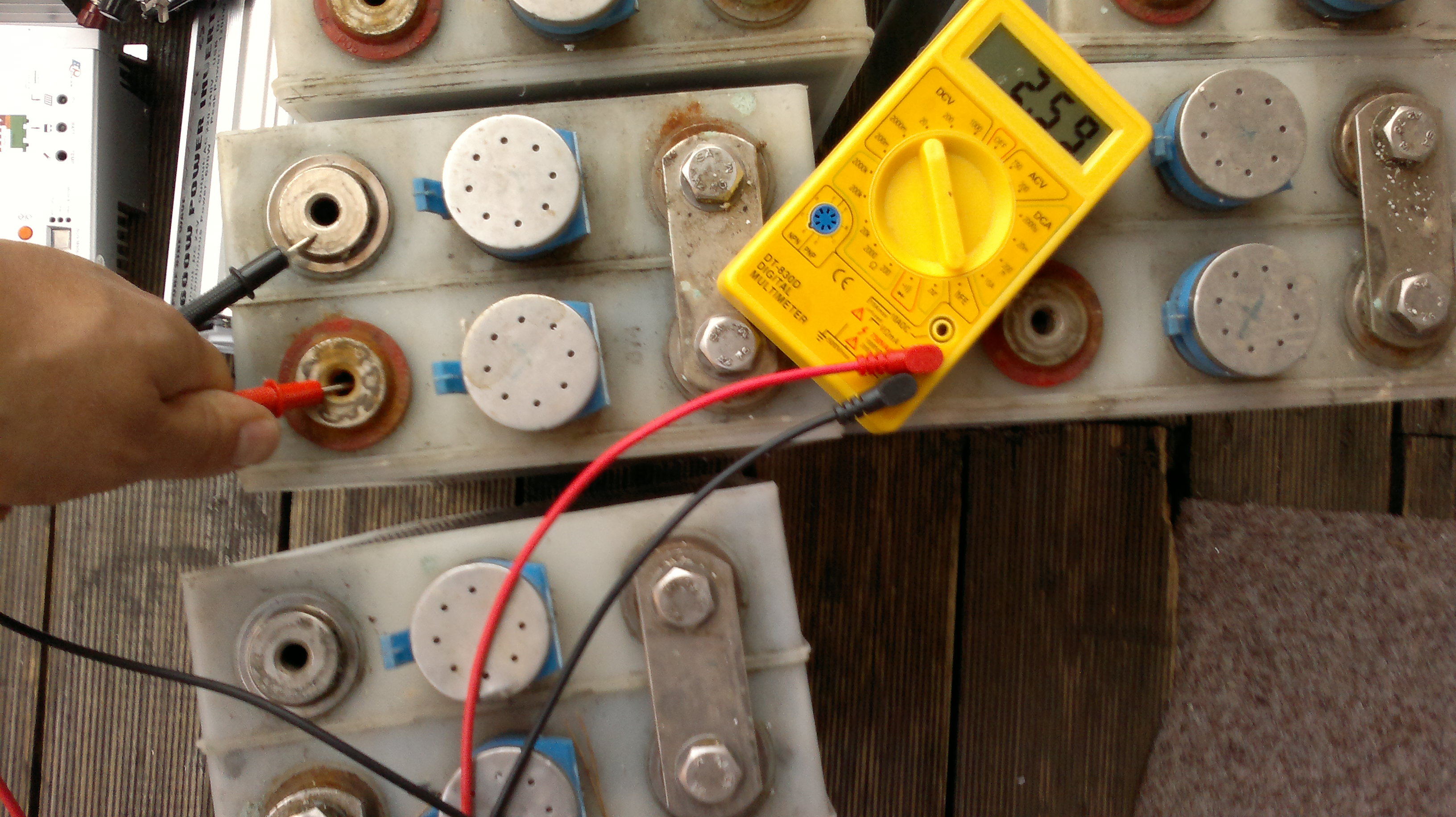

Zdravím všechny, sehnal jsem tyto baterie, je to 19 článků, všechny napětí dobrý, jen jeden článek cca 0,5V. Půjdou zapojit na 24V systém?? A dokáže někdo zjistit dle foto parametry a stáří? Moc díky... :geek:

Napětí článků 8-) na to, že byly vyhozený docela dobrý :yes:

na 24 to pujde, ale chce to nabit, zmerit kapacitu a prubezne bych kontroloval co dela ten nejslabsi clanek.
jen pozor na jednu vec nicd se muzou vybijet az na 1V/clanek coz je 19V coz ne kazda ups umi.
Vyhoda u nicd se da vybalancovat prebijenim jen kontrolovat hladinu elytu a pozor na HHO.

Ak sú články prázdne doliať destilovanú vodu ale nie do plna. Lebo pri nabíjaní by ti mohli začať tiecť cez zátku. Nabíjať na 1,6V až 1,7V.

ja nabijim momentalne na 1,47V na clanek coz je nejakych 29,4V vis nemuzu skrz menic. jakmile bude jinej menic planuju nabijet na 1,6V/clanek coz je 32V (pisu to u me na 20ti clancich) nicd maji proste sirokej rozsah nabito vybito a u konce nabijeni plynuji to je prave ta mensi ucinnost. Kdyz jsem nabijel na mensi napeti tak jsem mel problem s rozbalancovanim. Nevyhoda techto trackeru je 1) maji rozsah na olovo coz by tak nevadilo kdyby 2) slo nastavit aspon neco. Maji aji pevne danou dobu equalizace tusim ze 2 hodiny. Ale kazdopadne to fungovat bude.
Prvni nabiti bych udelal rizene najkym slusnym zdrojem a vytlacit to az na 1,6V na clanek tedy 1,6*19=30,4V at se srovnaji. Takto bych udelal ze dva tri cykly a zkusim zmerit kapacitu at vis na cem ses.
Pote si muzes vybit aku ze stavu kdy regl bude hlasit nabito a hned uvidis zda li to nabiji do plna nebo ne.
edit: u tech reglu jde nastavit mam dojem ze tip olova. Nastav to co dle tabulky nabiji na nejvyzsi napeti.

V podstatě to nemám čím nabít, mám tady zdroj 12V 2A a pak jen panely. V garáži nabíječku, ale taky asi jen na 12V, to budu muset zjistit. Nejlradši bych to nechal nabít z panelů přes regl. můžu to zkusit, nezničí se nic?

neznici ale nic nezjistis. ty panely maji Vmp neco pres 30V takze by slo propojit trebas dva panely paralelne a prijojit naprimo k aku a hlavne voltmetr a hlidat napeti a pak zmerit kapacitu co z teho vytahnes.

Zatím nejsou propojky, tak bych potřeboval nabít jednotlivý dvojice článků. Co na to použít??

propojky se dají udělat doma , (pokud je z čeho ;) ) oholit různé zbitky instalačních vodičů / kabelů , lepší drát než lanko .
Nastříhat , ohnout do tvaru U tak , aby obluček byl pod jedním šroubem s podložkou bateriového vývodu a pod šroub s podložkou nésledujícího článku přitáhnout oba volné konce onoho U . Já toto považuji za dočasné řešení , ale již sem se setkat i s machry jež to takto měli nafurt :sm1: .

To vypadá jednoduše :-) asi to tak udělám, protože pořádný propojky sehnat nejdou a než něco vyrobím, tak tohle bude stačit. díkes
