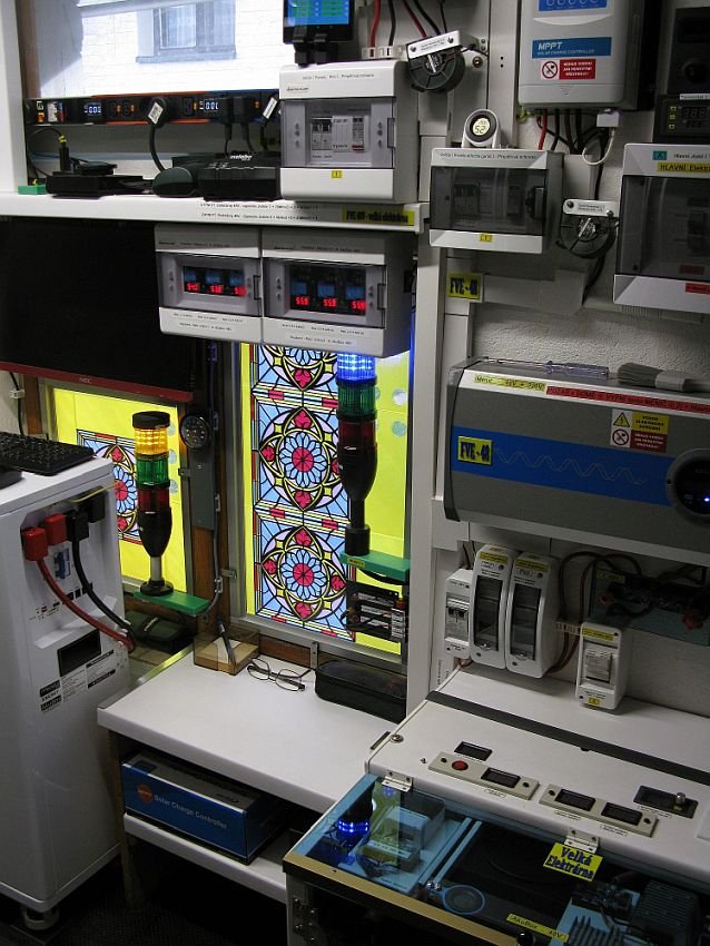

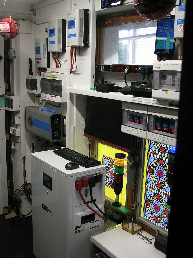

Tak provedl jsem změnu z FVE24V na FVE48V (LiFePO4).
Mám tedy už dva signalizační sloupky
1) pro Li-ion 3x Akubox od Mivvy
2) pro LiFePO4 AkuBox od Mivvy
Když se mrknu na ty moje první fotky a na co jsem se když jsem začínal ptal tak ....
- no jsem moc moc rád za toto fórum, moc Vám všem díky.

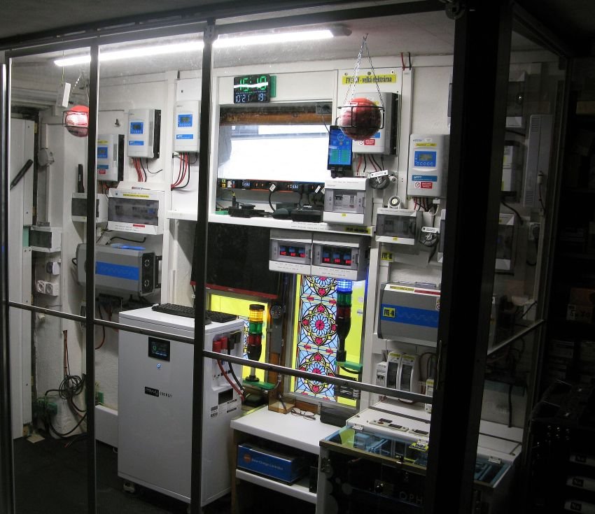

Re: Mikiki elektrárna
Garáž - i si tam luxuji
