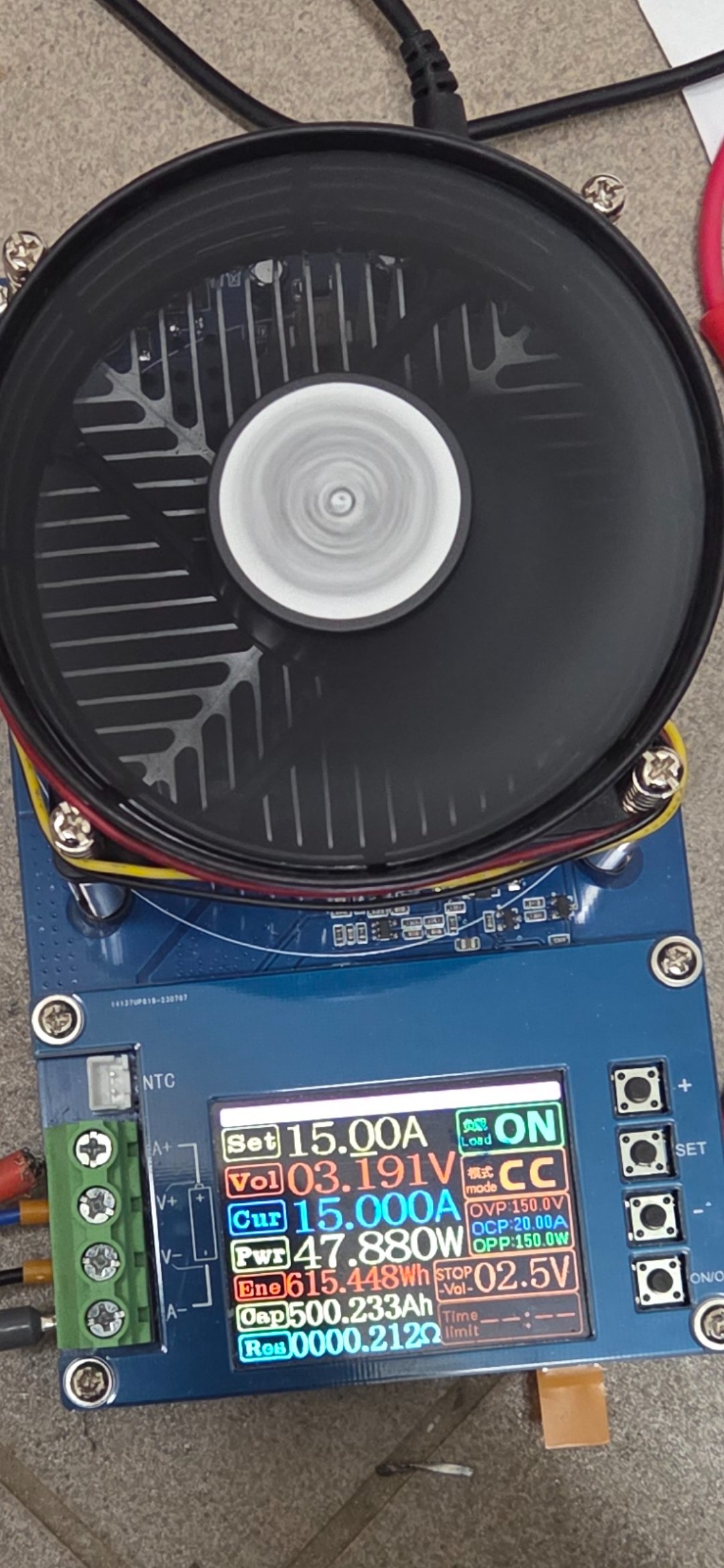

Test je dlouhý natočeno 500Ah a nevypadá to na rychlý konec testu.

Na jakém napětí jsi začínal?

3,65V jsem začínal, článek má na svorkách o 0,05V víc.Rozdil v měření oproti přesnému ampertmetru je 50mA,za celou dobu testu bude roztyl +/- 3Ah

Ok. Ukazuje to dost nesmyslně ty watthodiny, leda by se někde ztratila úvodní jednička, 1615 Wh by se mu věřit už dalo (při napětí tři a kousek voltu).

jj jedničku to nemá, jede druhý kolo

Jsem si myslel, že ty zátěže jsou dost přesné, minimálně můj Atorch na mě ten dojem udělal. Až bude čas, udělám nějaké testy přesnosti.

Já dal do série ampermetr a na laboratorním zdroji jsem přidával proud i na baterce do série jsem to zkoušel.,mě ukazuje o těch cca 50mA víc. Mě ten výsledek zajímá na 10Ah a na to je to Ok.Asi by to šlo zkalibrovat na moje účely to stačí.
