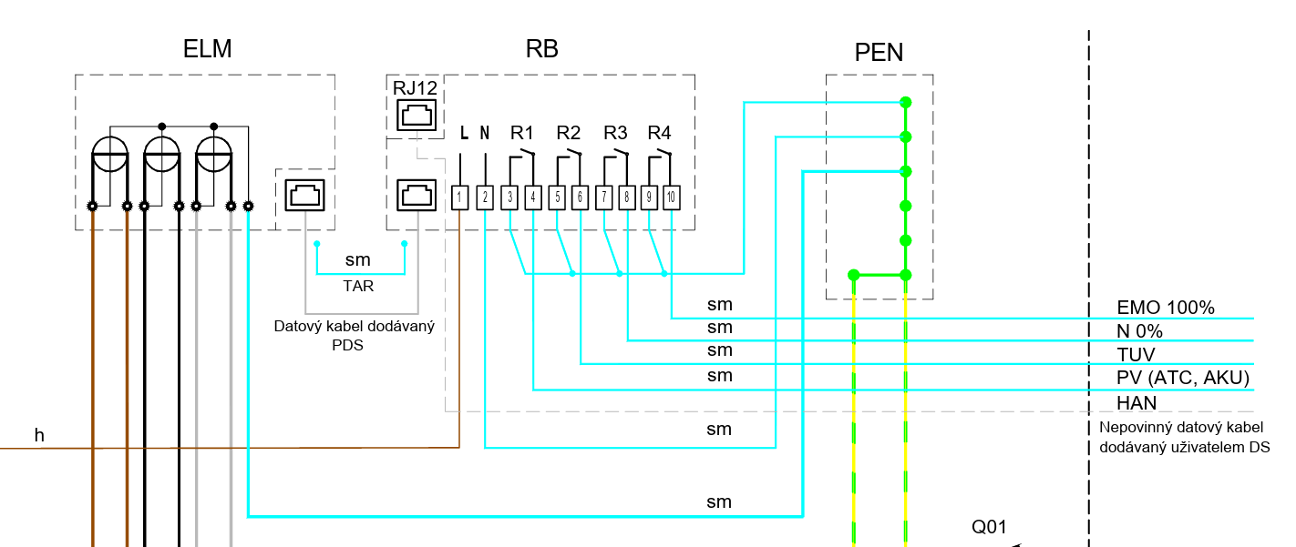

Mám rok instalovaný 4Q elektroměr ZPA AM375.D1E a u něho HDO relé box ZPA RB700.04 HDO jsem neřešil - nulák sice mám přivedený, se starým elektroměrem fungoval, ale časy VT/NT jsem řešil jinak - pro ohřev TUV Shelly s časovým plánem a pro tepelné čerpadlo taktéž časově z nadřazeného PLC. Dnes jsem chtěl HDO zprovoznit přes pomocné relé a Shelly Mini, a zjistil jsem, že pomocné relé nesepne. Na HDO relé boxu svítí trvale relé 3, ale to je tak vše, co na zaplombované krabici vidím. Můj předpoklad je, že relé má svítit jen při NT, ale u mě je to trvale. A HDO nulák je i tak nefunkční. Jistič HDO je plombovaný, takže nějaký restart také neudělám. Nemáte někdo podobnou zkušenost po výměně elektroměru?

Píšeš "po výměně elektroměru".
Ale při té výměně montér, co to dělal, určitě to relé vyzkoušel.
Takže přímo s tou výměnou to souviset zřejmě nebude.
Že svítí LEDka u Rele3 nemusí nic znamenat.
Je možné (a pravděpodobné), že se to Rele3 vůbec k přepínání VT/NT nepoužívá.
Třeba u mě to dělá relé 2.
A myslím, že je to obvyklejší, protože některé elektroměry umí jen 2 relé.
Tak se relé 1 používá pro blokování FVE a relé 2 pro přepínání VT/NT.

Možná relé vyzkoušel, možná ne - co já vím, jak to zapojil. U výměny jsem nebyl, ani jsem nevěděl, že nějaká bude. Já to úplně nepotřebuji, jen jsem chtěl mít pojistku pro případnou změnu časů HDO, která je sice nepravděpodobná, ale nedá se vyloučit. Podle dokumentace ČEZ je pro NT relé 1. Ledku jsem u toho nikdy svítit neviděl. A nulák je "v luftě", takže buď není zapojený, nebo nefunguje relé. Asi bude nejjednodušší zavolat elektrikáře, který to rozplombuje a zjistí, co je/není zapojené.

Elektromer prepina nt/vt? Podle toho by mela blikat dioda, pokud funguje datova komunikace. Zavolej si o rozblombovani a podivej se tam. Pokud prepina elektromer nt/vt a diody nic, datovy kablik?
