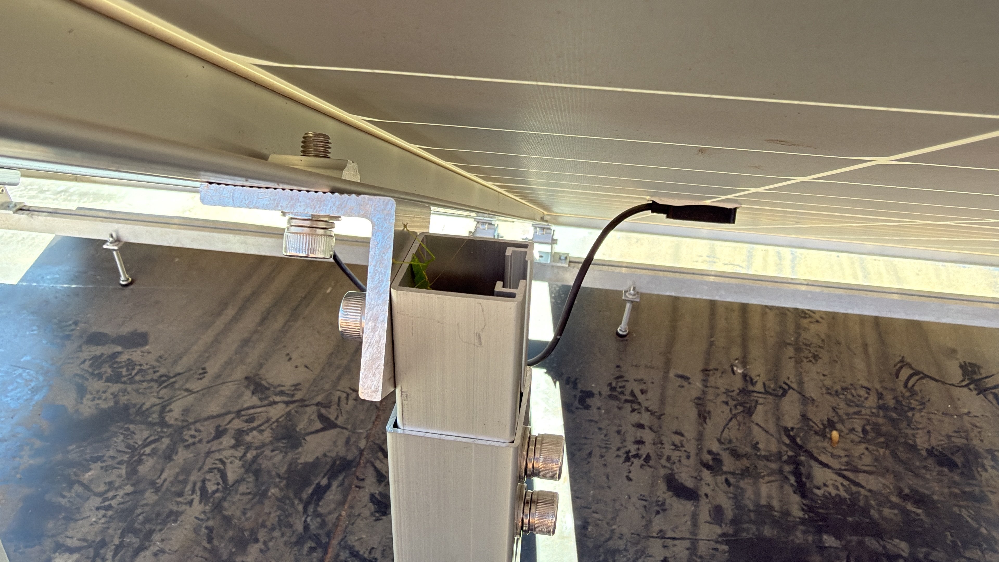

Ale jako nahoře ten spoj musím dopodložit, je tam jedna strana 2 mm čtyřhranu napojená na 5 mm vinkl

Konfekce, cena se všemi nerez šrouby mi přišla zajímavá, jako jeden dvoumetrový alu profil v hornbachu. Jeden eshop chce nesmyslnou cenu za dopravu, tak bacha na něj. Ještě jsem to našel i rozkouskované na jednotlivé kusy místo páru.
Tady je ten pofidérní detail 😡
Už se tam i zabydlela i kobylka, jsem si ji všiml až teď 😂
Díky za fotku.
Tak je to jinak, než jsem myslel. Čekal jsem, že nahoře bude na tom pantu kousek solárního profilu a proti němu budou panely chycené omegou.
Škoda, že jsi nepřidal odkaz na ten zmiňovaný e-shop a dotyčnou nabídku.
Je dobře, že jsi poslal ten detail. Jinak bych tam určitě zapomněl osadit tu kobylku, nefungovalo by mi to a nevěděl bych proč.
