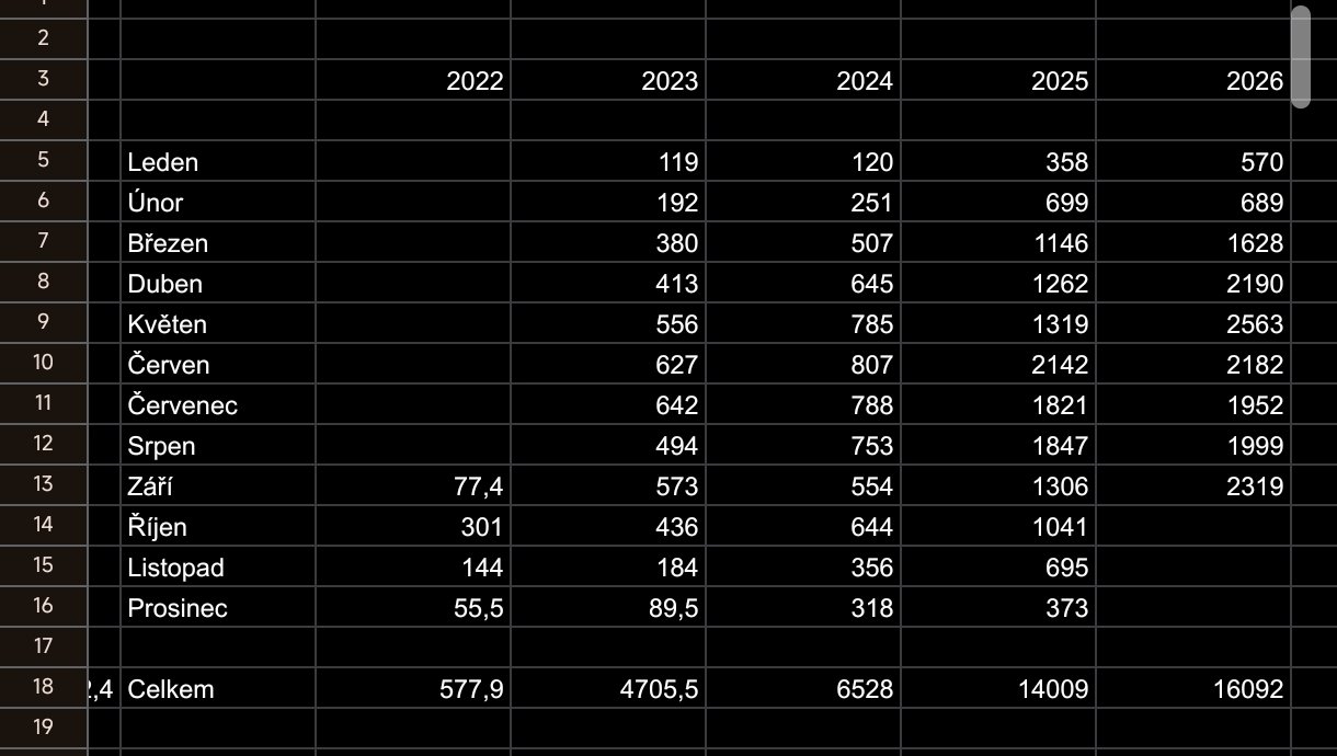

Re: Ostrov na RD
Moje výsledky za celou dobu fve. Samozřejmě často zůstalo něco na střeše. Celkově jsem velmi spokojen. Čísla jsou v kWh
