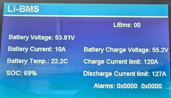

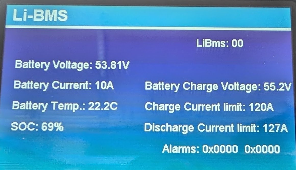

Ahojte,
kedze som naposledy dostal od vas celkom kapky v tejto teme, tak som aj ja rozbehal komunikaciu medzi JK BMS a DEYE.
Bolo to celkom easy, nakrimpoval som si kabel, zapojil nastavil a hned to slo a vyzera, ze to slape. Zatial to budem monitorovat.
Zapol som si teda aj funkciu (BMS ERR Stop), ktora pri strate komunikacie, bateriu odpoji. Opat v tej vyssej teme, ste vraveli, ze tak to ma byt
Kazdopadne, zatial jedna vec mi nie je jasna a to preco mi BMS limituje "Dicharge Current "len" na 127A"?
V praxi malokedy potrebujem viac, ale nechapem preco je tam takyto limit. V JK BMS je nastavene 150A limit pre Charge/Discharge.
Napada niekoho dovod?

Já tam mám 4x Jk 150A a mám tam 350A nabíjení a 530A vybíjení. Určitě ví proč. Komunikace je stabilni. Nezaznamenal jsem žádný problem

A to teda ta BMSka podla coho urcuje, ked tam mame 150A limit a kazdemu dava iny limit?

Nene Deye ten limit zvedá s každou další připojenou bms. Ty máš jednu stejně málo, dřív nebo později Tě čeká další.
