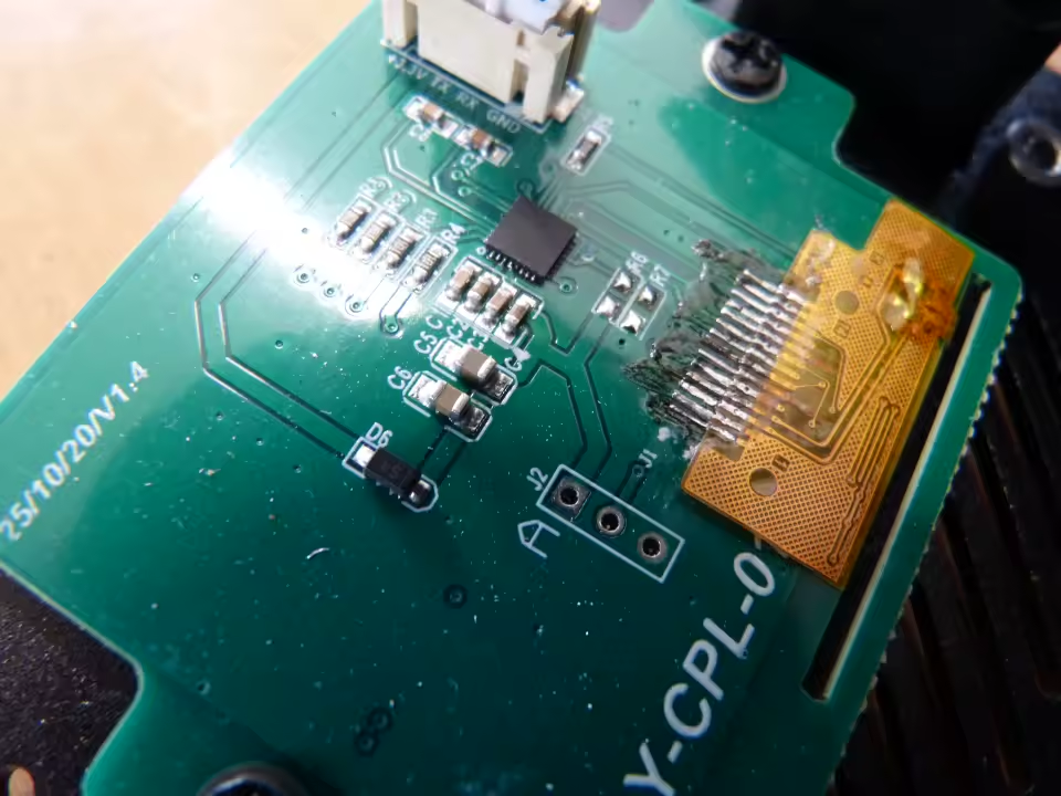

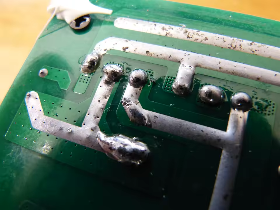

Na Aliexpressu je více prodejců, kteří tyto nastavitelné nabíječky 10 až 93V nabízejí. Většina prodejců nemá u těchto nabíječek buď žádné recenze nebo jen několik a většina recenzí je buď extrémně stručných nebo zcela bez popisu. Nejvíc stížností je u těchto nabíječek, pokud vůbec fungují, na hlasitý ventilátor. Jsou tam i stížnosti na vadné kusy.
Podle fotek u jedné z recenzí to vypadá na opravdu velmi nekvalitní zpracování DPS už při výrobě. Dokonce jsou tam zmínky o tom, že uvnitř nabíječky se volně pohybovaly drobné kusy pájky. Takže pokud se někdo rozhodnete si to koupit pak doporučuji po doručení nezapínat a nejprve nabíječku rozebrat a provést důslednou kontrolu, případně očistit DPS od zbytků pájky a zkontrolovat i to zda tam nejsou nějaké potenciální studeňáky nebo riziková místa hrozící zkratem mezi ploškami na DPS v důsledku velmi nekvalitního pájení.

takzvané DODO
to jsou foto z odkazu mischanek ... hodnotnější by bylo info, zda tato konstrukce vůbec fyzikálně dovoluje proudu trvalých 20A či s jakou účinností (nějaké real testy ala Jirka Bekr ...)
