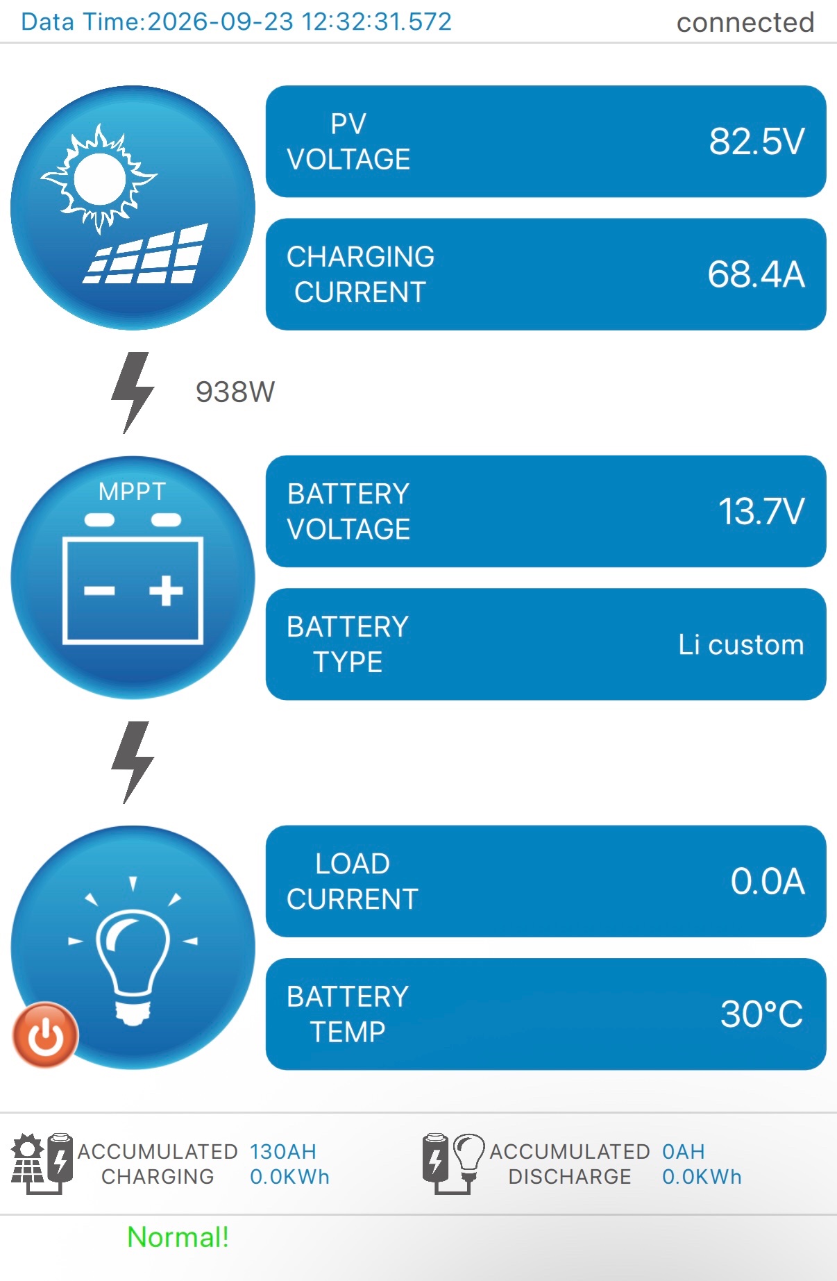

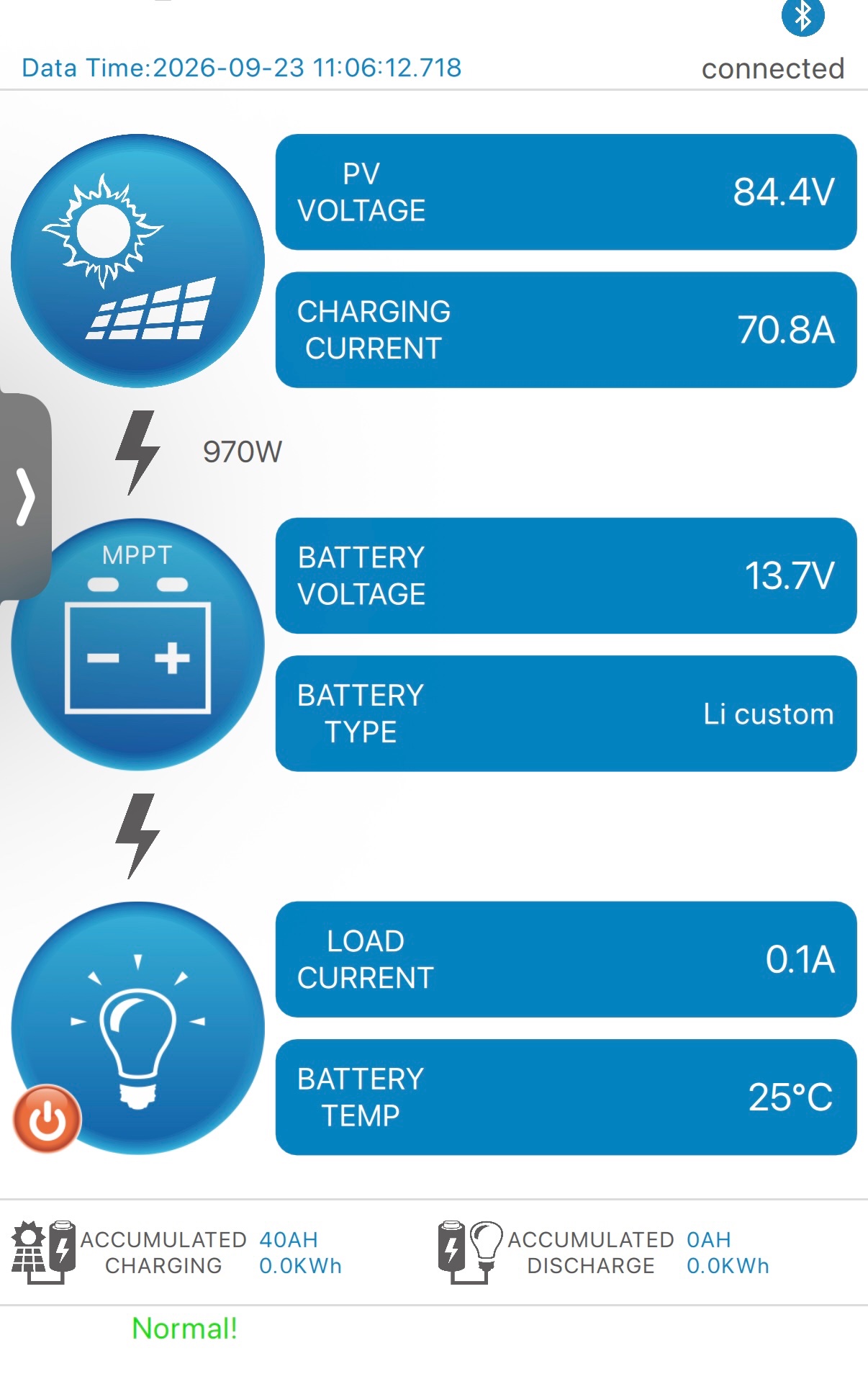

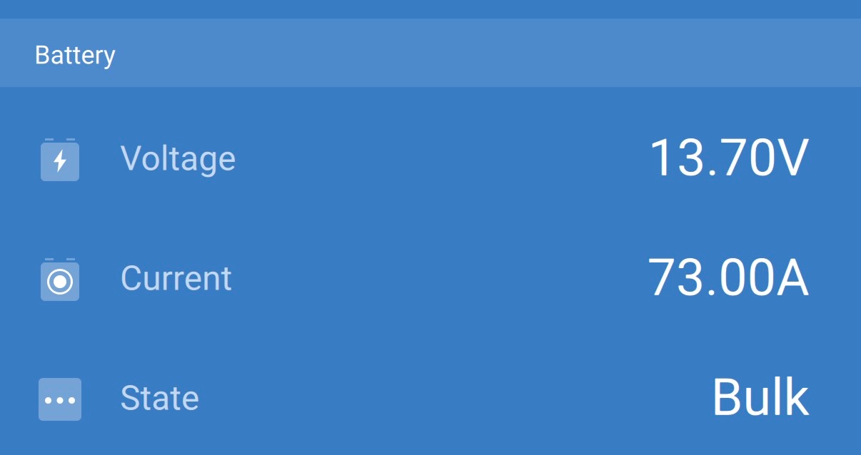

Result:
70A bylo ráno, a po zahřátí (panelu) 68A vystup… v poledne jsem se pres 68 nedostal… ani kdyz jsem srazil teplotu externím větrákem a restartoval… bez toho externího chlazení to padalo i pod 60
… pri 48°vnitřních se spustí interní ventilátor který dost píská, při 45°C se vent vypne…
… battery temp je temp na vrchu krabice MPPT
Victron dával v tu chvíli resp. minutu poté - po přepojení 4 kabelu - (68.4A) vic, konkretne 73A (tzn o skoro 5A vic) - ale ten nejvyšší taky stoji 5x tolik to asi nejde srovnávat…

- Příspěvky: 3784
- Reputace:585
Re: Co říkáte na tento 80A MPPT za 2900,-?
Mám oba 80/100A : https://www.easunpower.com/collections/ ... ar-chargerhttps://www.easunpower.com/collections/ ... controller
Ten 100 je na A. o dost dražší asi 4500,- CZK https://allegro.cz/produkt/regulator-na ... be6680cea5#
a povedlo se ti vymáčknout z něj 100A? Jak jeho hlučnost?
Qoltec má navíc LOAD výstup (tedy možná to nebude úplně stejný střeva?) - to by šlo přepnout na reverze light - tedy když svítí - běží extra větrák.
Má dva ventilátory a tiché určitě nejsou při plném výkonu. Z Easunu je dostaneš rychle jdou z Polska a ještě ti dají slevu 10% když tu objednávku necháš tři dny v koši s nedokončenou platbou. Pokud to zaplatíš třeba přes : https://wise.com/invite/ahpn/marekg451 ,tak to bude za střed kurzově ještě.
