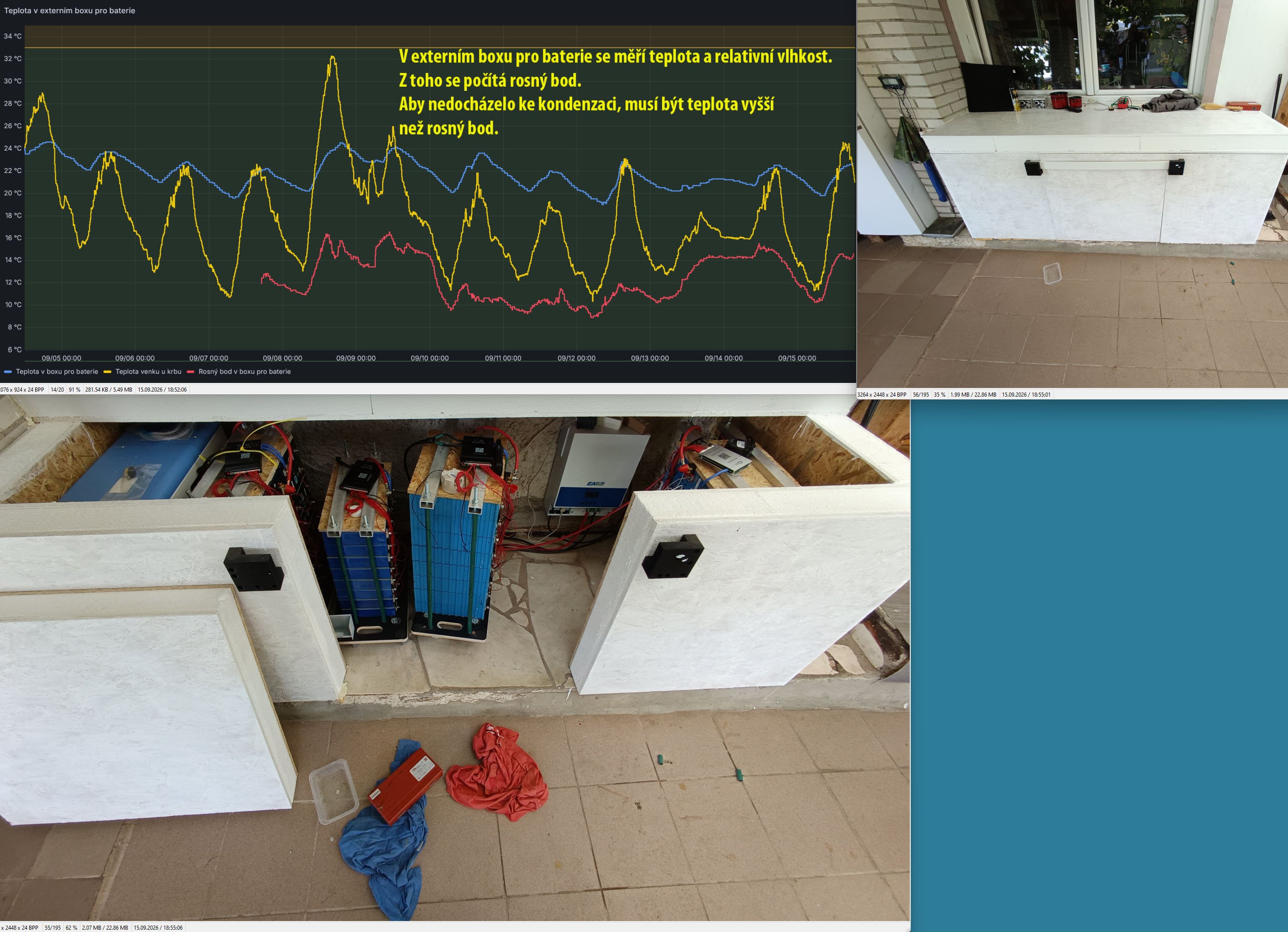

Tak už mám v externím boxu asi vše potřebné - cca 60kWh v bateriích. A opět jsem přehodil monitorování baterií z ble na UART-TTL + ble, takže esp32 jsou hned u JK-BMS a z něj i přes dc/dc napájeny. Třeba do zimy ještě dovnitř natáhnu nějaký string ke kombibedně EASun aby trošku hřála i mimo doby, kdy bude fungovat jako nabíječ.

RVA : A externí topení zatím ani nechystáš ? Věříš že to udrží teplotu nad 5°C ? Sem zvědavý na ten zimní provoz

Počítám, že i ta zadní stěna bude fungovat jako topení. Proto jsem z ní odstranil izolaci. Ale sám jsem zvědavý, protože tu bednu zatím nemám ani nijak utěsněnou, takže spárami se tam může dostávat zima. Zatím to vypadá, že se k bateriím nemusí chodit a pak by stačilo spáry přelepit páskou. Víc budu vědět až teploty venku víc klesnou a jak to se projeví uvnitř.
