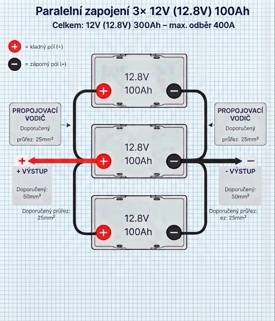

Pokud jde pouze o zapojení. Tak nejlíp hude fungovat to co tam nemáš nakresleny. Tzn vývod+/- vždy udělat z prostřední baterie. Tím vodiče z krajních baterii budou dodávat proud do prostřední baterie a odtud bude vývod.

No to právě jsem napsal - že tímto by se nejvíc vojela ta prostřední baterie … tedy by se to rozbalancovalo(hypotéza)…

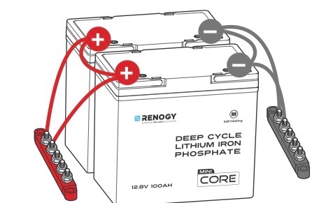

A v tom manuálu k této bat. výrobce dokonce kreslí propoj jak na baterkách tak na bus baru
Viz: Tichelmannovo zapojení (anglicky Tichelmann loop) https://de.wikipedia.org/wiki/Tichelmann-System

1/ Tvrdíš, že když budu brát z prostřední baterie (neboli jsk navrhl Franta), tak nebude měřitelný opotřebení na té prostřední (2) baterii ze tří - oproti dvěma krajním bat?!

A taky jsem zmínil, že manual i v tomto případě má namalovaný propojky mezi baterkama i když má bus bar, tedy efektivita mizí :
To už je přeci lepší to mít zapojeno takhle (2)
- To už je přeci lepší to mít zapojeno takhle (2)
- IMG_7099.jpeg (35.33 KiB) Zobrazeno 50 x
- Originální zapojení v manuálu
- IMG_7099.jpeg (37.75 KiB) Zobrazeno 54 x

Konečně se mi podařilo na 10. pokus vykreslit, co franta navrhnul (pokud jsem to správně pochopil) a přijde mi to že bude docházet k výraznému opotřebení střední baterie… Nebo ne? Pak by stačily pouze 4 propojky

Nebude. S vybitim baterie stoupá její vnitřní odpor a klesá dodáváný proud, odpor vodičů je vůči tomuto odporu zanedbatelný.
