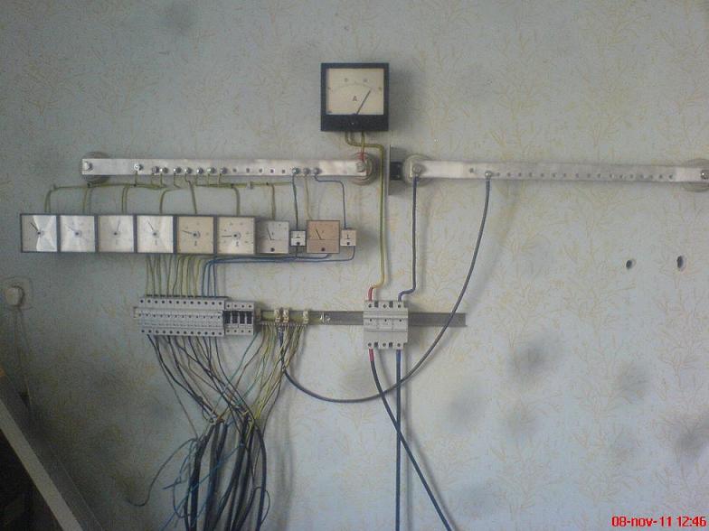

A uz sa spravil "mensi" poriadok v kablovani....
Pardon za nekvalitu fotky....

měla bych otázku k těm měřákům - jak se tyhle analogy zapojují? Konkrétně ampérmetry, potřebuje to nějaký bočník? Jaká je na měřáku ztráta?

Tolik budiku se mi libi, stejne jako ten vykon, parada
Jako bocnik jde pouzit primo kabel, kterym proteka ten mereny proud, pak jsou ztraty nula. Merak potrebuje typicky 60mV. Cinsky stoji asi 60,- kc, vykopnes origo bocnik a kalibrujes stupnici seriovym odporem.
U voltmetru zenerka v serii potlaci nulu, max se dostavi odporem, mam analog od 10 - 16. Jen stupnice se musi namalovat, diky te zenerce neni uplne linearni.
Nektere (mensi proudy) maji bocnik v sobevata píše:Konkrétně ampérmetry, potřebuje to nějaký bočník? Jaká je na měřáku ztráta?

Ten najvecsi 60A ampermeter ma v sebe originalny bocnik takze s tym netreba nic robit...
Ale budem musiet niekde zohnat este vecsi....minimalne do 120A...lepsie by bolo do 150A....
V lete totizto ocakavam az tak vysoke prudy....a rad by som to aj "videl"....
A skusim zohnat aj taky velky voltmeter....nech je stale viditelne skutocne prichadzajuce napetie...
A tie mensie ampermetre....k niektorym treba,k niektorym netreba,maju ho v sebe....
