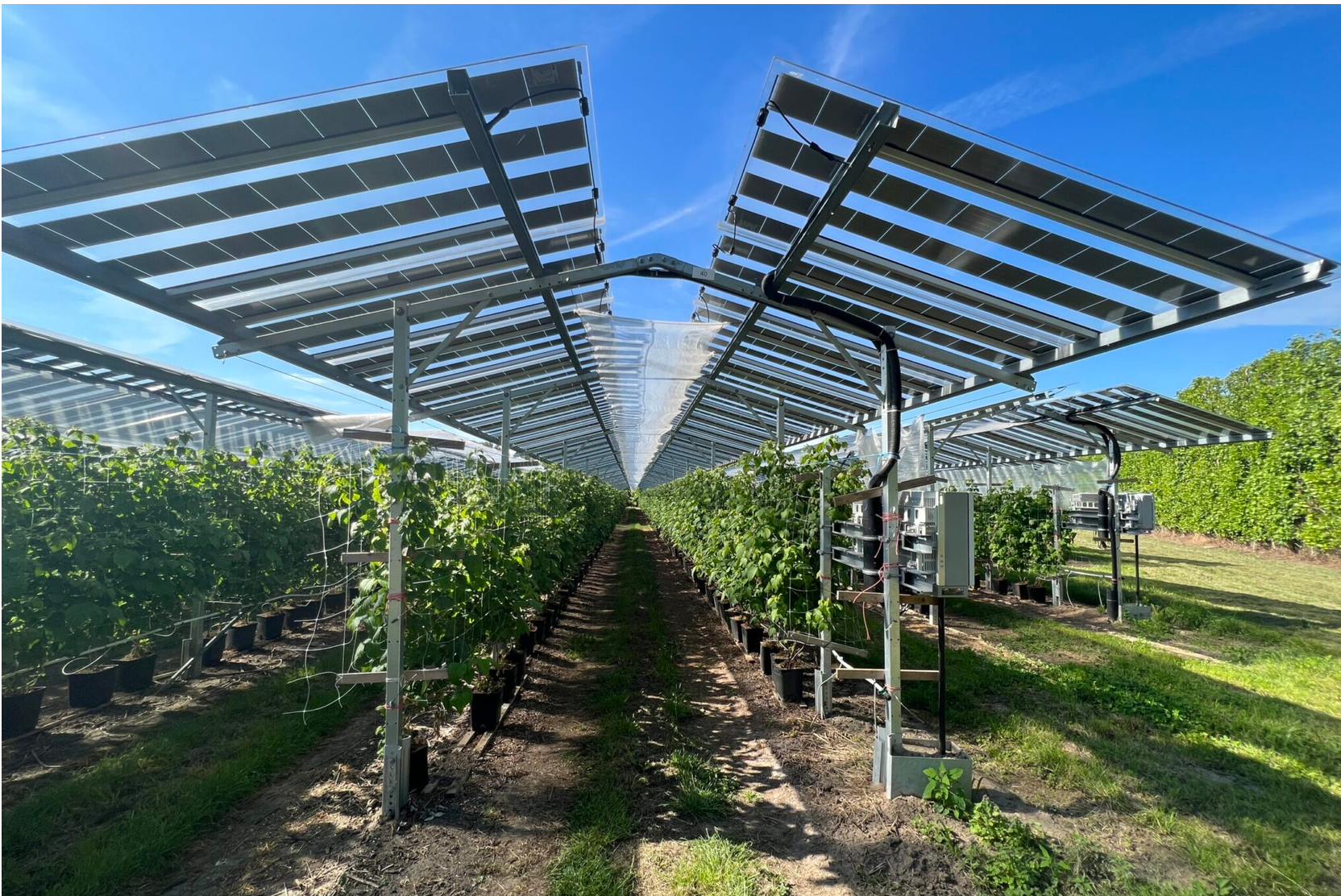

Je to měřitelná věda. Měří se průměr z μmol záření za sekundu, lze to monitorovat třeba po přepočtu luxmetrem. To je asi určitě základ pro tuto kacířskou odpověď. Protože logicky každá plodina má své požadavky na své bytí, květ, plod, migrace živin, atp. Takže v těchto veličinách se pohybuje někdo kdo počítá reakce uvnitř rostlin jako v reaktoru.
Třeba lze pochopit toto měření po zadání toho co jsem tu už popsal, jak vypadají panely. Jsou jinak upevněný na mnohem vyšší konstrukci. Nebo jsou to běžné panely ale mají zase jiné mezery. Prostě je to jak s hnojem nebo jinými věcmi okolo živin. Pěstování není jen o termodynamice ale o chemii, tam se převádí několik chemických vazeb vč. proteinových, RNA, enzymatické vztahy, ukládání živin, atd. a zbytků z termonukleární reakce vodík helium které vysílá naše nejbližší hvězda - Slunce o kterém se právě bavíme. Život je nakonec jen chemie, kdo ji studoval a netvrdím že já ano, tak to ví.
Ukázkou pro nalezení praktického rozdílu jen dva obrázky:
Pro hlubší pochopení zadat do google pro vyhledávání agrovoltaika, přepnout na obrázky a zkoumat tyto konstrukce a konfigurace a přemýšlet a třeba po nějaké změně doma a hlavně měřit. Nakonec ta FV pole mohou dát při nějaké odlišné konfiguraci i pěknou úrodu někde po Tatrami.
