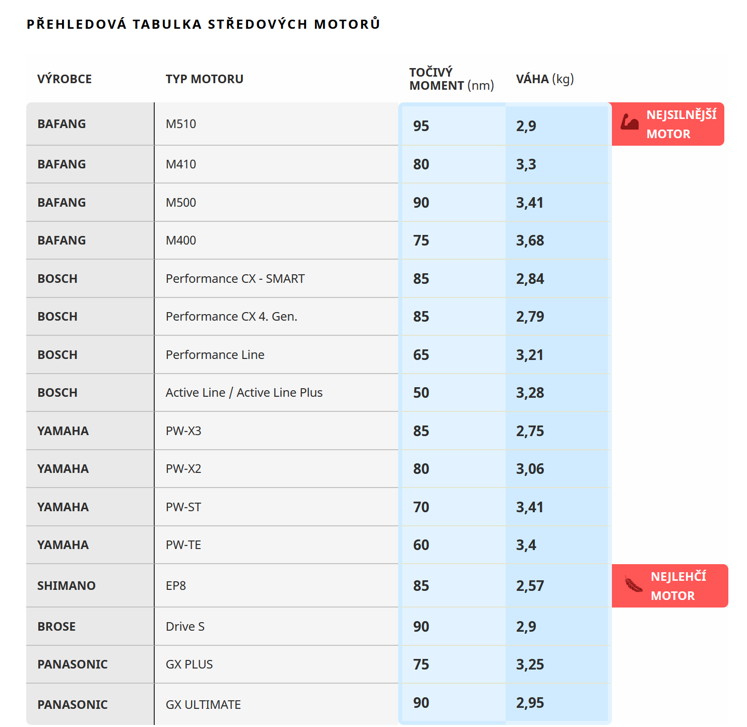

Tohle je teď současné nejlevnější.
To moje dříve vybrané vypadalo podobně (včetně barvy), ale mělo motor řady 500.
Tohle současné má motor řady 400 (konkrétně 410).
Ta pětistovková řada je asi o dost lepší a silnější.

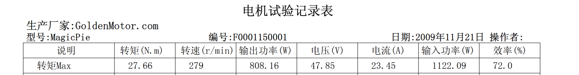

10nm na těch otáčkách s převodovkou a při 36V je nic moc rozdíl. Pro srovnání mám motor bez převodovky, 56p a výrobce udává
Pro srovnání u mýho je 56p, 48V 1000W
