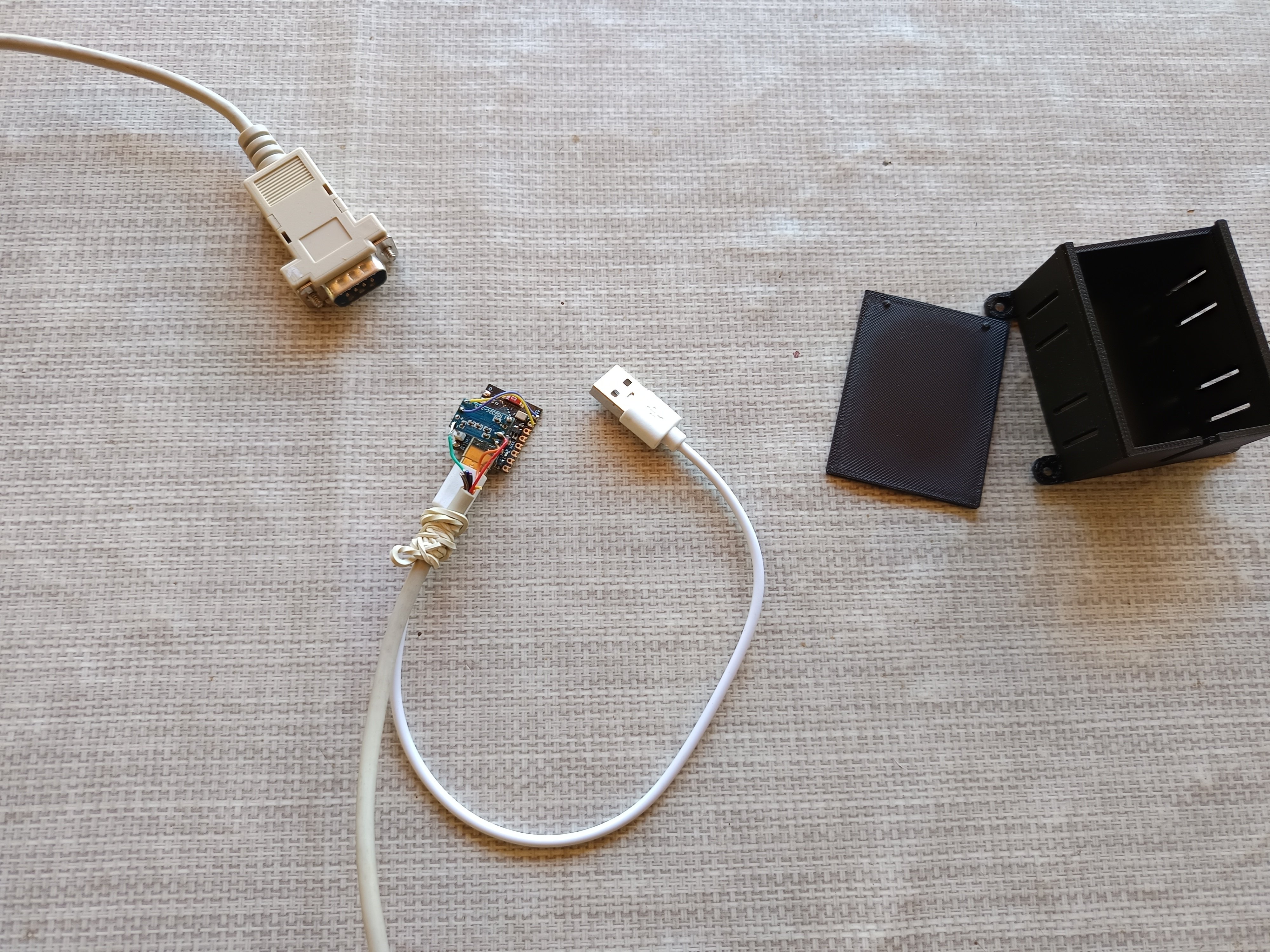

Toto jsou všechno slepé cesty, které nikam nevedou a brzy se narazí na limit. Třeba ti to i pak bude stačit, ale pokud máš na víc a chuť se něco málo doučit a natrénovat, tak obdobné komunikace s měniči jsou už dávno k dispozici a i s celkem základním vybavením se to dá zprovoznit. Něco takového si uděláš (cca 150,-Kč) a nahradí ti wifi modul: Poskytne ti to mnohem víc informací i možnosti nastavení a třeba i ukládání dat a vytváření statistik. Začátek je těžký, ale je to cesta, která nemá limity.
