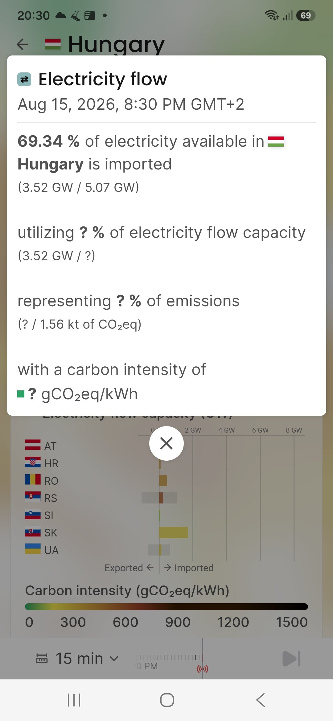

Tahají z venku 3,5GW z 5GW mozných

Franta2776 píše: sob srp 15, 2026 8:51 pm
Možná půjde spíš o zatížení ve špičce, ne ve 20:30 večer, kdy spousta průmyslu stojí a klimatizace už nejedou.

Mex píše: sob srp 15, 2026 8:10 pm
Mají na to přeshraniční připojení?
Má jejich okolí dost transferových kapacit, aby přes sebe přetáhli výkon třeba z Německa?
Pokud jde o Maďary, tak relativně ano, ale je nutné si uvědomit, že ta síť neslouží jenom jim.
Pokud by to brali jenom z Německa, tak přibližně 90 % toho výkonu poteče po dvou různých větvích vedení přes ČR a přes SR a potká se to v rozvodně Sokolnice. Stačil by výpadek jediného 400 kV vedení v ČR a byl by toho kolaps.
Proč to? Vypadá to, že jsou mimo provoz obě 380 kV vedení z Bavorska do rozvodny St. Peter (která se nachází v těsné blízkosti Hnědé nad Innem, rodného to města jistého dosti známého Rakušana), takže tam zbývají už jen čtyři 220 kV vedení směr Německo, další významné mezistátní propoje (tj. nad 110 kV) jsou až v Tyrolsku a tam je zase "díra", co má jen 220 kV.
