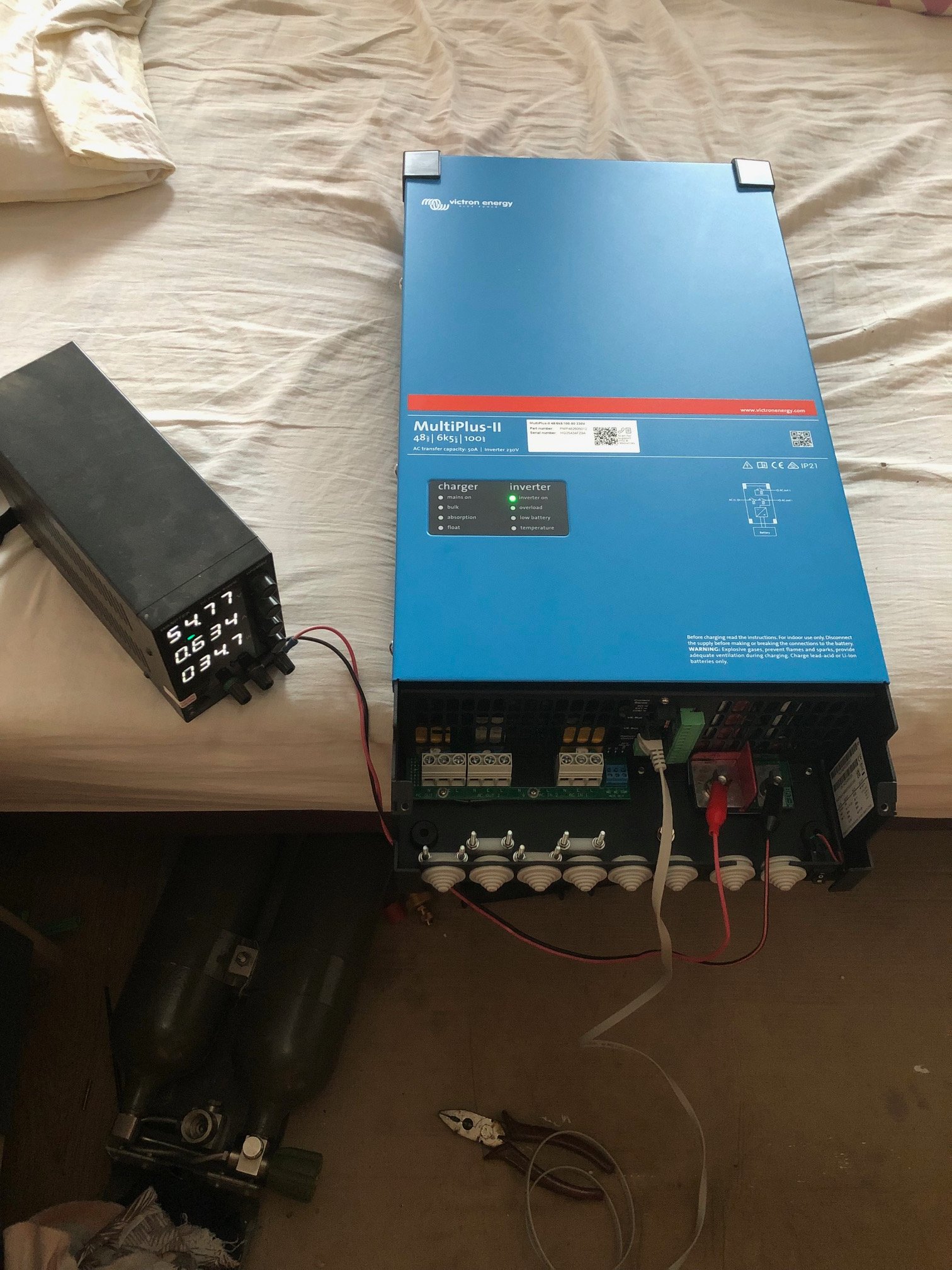

Už je doma nový multi 2 6k5VA , bože to je veľká obluda
oproti Ipoweru. Budem musieť prekáblovať a poposúvať pol elektrárne, aby som ho na stenu vtrepal. Ale valil som oči, nemá absolútne žiaden prúdový náraz pri prvom pripojení zdroja, úplne ako HF meniče. Proste pripojím laboratórny zdroj 1A a hneď nabehne. Asi kating kostov na vstupných kondíkoch. Teraz nájsť niekoho, kto mi opraví Ipowera do zálohy.
